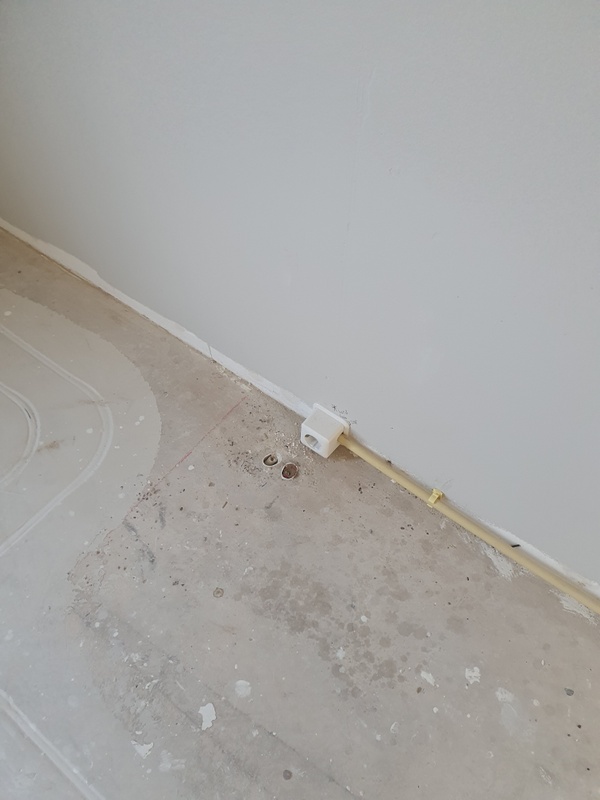

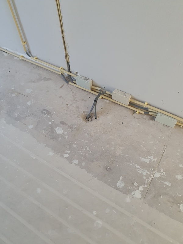

Ik heb philips hue lefstrips waarvan ik de stekker wil wegwerken achter de keukenplint.
Nu heb ik daar het geaarde stopcontact waar de koelkast op zit. Mag ik hier een geaarde verlengsnoer op zetten waar ik de koelkast op aansluit en de ledstrip?
Op de foto zie je de situatie toen de keuken nog niet was geplaatst.
Groet,

zou er een dubbelle wcd op zetten

Nu je er nog bij kunt, kun je inderdaad toch prima die enkele opbouw doos verwisselen voor een dubbele?

"Op de foto zie je de situatie toen de keuken nog niet was geplaatst."
Denk dat het wel lastig gaat worden maar onmogelijk is het niet.
