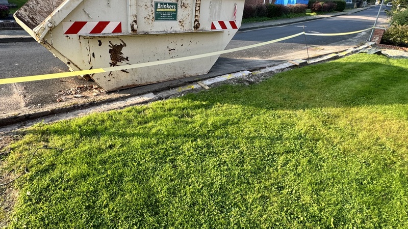

Beste mede tweakers, als fanatieke DHZ ben ik nu toch even opzoek naar wat praktische inzichten…
Onze tuin afscheiding was voorzien van een verrotte muur die getrapt liep t.o.v. straat.
Deze heb ik weggehaald en er zit een diepe fundering onder.

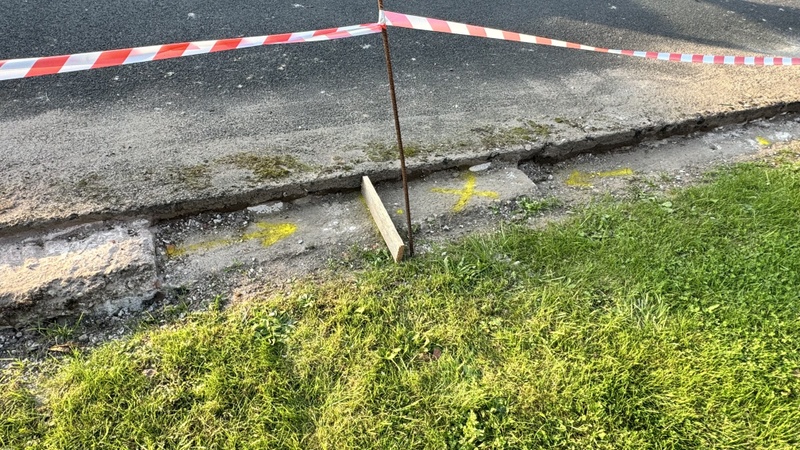

Wij willen er een hekwerk op terugplaatsen maar de getrapte fundering loopt niet netjes verdeeld. Dat betekent dat ik een stuk moet wegbikken en een stuk moet aanvullen. Zie markeringen

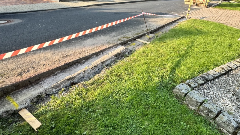

Ik wil aan de graszijde betonband plaatsen en daarna de opvulzijde opvullen met beton. Dit is circa 2-3cm tot 10-15cm.
Alles compleet wegbikken en volledig opnieuw storten is het beste maar de laatste optie. Ik praat over 25meter en het ligt werkelijk waar… 40cm diep.
Is dit een beetje de manier? Hoe pakken jullie dit aan? Gaat het beton op beton wel werken?

Je kunt ook metalen pennen aan het hekwerk maken, markeren in de bestaande fundering, gaten boren, pennen in de gaten laten zakken en opvullen met vloeibaar lood, loodgieten dus. Zo deden ze het vroeger ook. Dan de betonbandjes tegen de fundering zetten (iets hoger als maaiveld) en onder het hek tot aan het maaiveld opvullen met grind. Eventueel wat grond aanvullen zodat het gras tot het aan het betonbandje kan groeien.

Stenen hekwerk erop metselen, en de bovenrand netjes 1 hele rand maken?
Die fundering weghalen, mits bruikbaar/goede staat is zonde. Plus dan moet je weer iets nieuws maken voor je nieuwe hek
