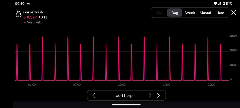

Ik heb een Google Nest Learning Thermostat V3 in combinatie met een Remeha Avanta 35c welke is aangesloten via OpenTherm.
De Remeha Avanta 35c is voor zowel CV als SWW.
Wat ik lees is de Avanta 35c een combiketel met doorstroom principe waarbij de ketel dus geen boiler heeft.
Als ik de Nest instel als combiketel dan kan ik de water temperatuur van de CV instellen, de water temperatuur instellen van SWW (60c) maar blijft deze constant "aan". De Nest zorgt er dus voor dat de Avanta het SWW op 60c houd(?!)
Dit is ook terug te zien aan het gasverbruik: Iedere 80 minuten ontsteekt de ketel even enkele seconden. Onderstaande grafiek was op een dag waarop niemand thuis was:

Waar doe ik goed aan met betrekking tot anti-legionella ? Mijn gevoel zegt ketel icm warmhoudschema uit. Het lijkt mij dat een doorstroom combiketel niet periodiek opgewarmd hoeft te worden ?

Ik heb dezelfde ketel, maar met een Remeha iSense als thermostaat. Ik heb de wekelijkse anti-legionella-functie aanstaan, maar uit de grafieken van HA blijkt dat hij dat alleen doet als de hele week geen warm water is gebruikt. Dus eigenlijk alleen als we meer dan een week op vakantie zijn.
Ik weet alleen niet of de thermostaat of de ketel dat zo regelt. Je kunt het gewoon proberen?

Het is geen boiler, legionella/bacterie prefentie heb je prima ge-tackeld als je 2x per week warm water gebruikt...

Deze heb ik ook (>12jr oud) en hij heeft wel een heel kleine ww opslag. Die houdt hij standaard op temperatuur. Hoorde hem daarvoor ook af-en-toe aanslaan.
Ik heb het uitgezet; duurt wel wat langer voor ik ww heb nu; is het me wel waard.
De standaard thermostaat heeft daar ook opties voor (bv vakantiestand zet het uit). Via de display op de ketel kan je het standaard uitzetten.
