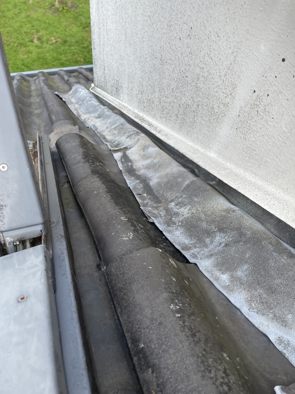

Situatieschets:
Al enige tijd heb ik op diverse plekken lekkage:
1. CV dakdoorvoer lekt bij hevige regen en wind
2. Binnenzijde hoek van dakkapel is vochtig/ duidelijke lekkage schade
Hiervoor heb ik 2 offertes ontvangen van 2 verschillende bedrijven. Punt 1 is opgelost door Nokrenovatie, vervangen van defecte pannen, en de dakdekker heeft iets extra's gedaan bij de dakdoorvoer.
Bij punt 2, zou de oorzaak het dakraam zijn, de sponzen zouden versleten zijn etc.
Dat is hersteld, echter is de lekkage aan het dakkapel enkel en alleen maar erger geworden.
Nu wilt de dakdekker terug komen (geven garantie op hun werkzaamheden maar niet op garantie dat de lekkage weg is), om de regenpijp van 't dakkapel te verlengen zodat deze voor bij o.a. het lood en dakkapel komt. Nu zou de regen hard kletteren op 1 dakpan en dat zou nu de oorzaak zijn.
Hier vragen ze een redelijke hoofdprijs voor waardoor ik er over nadenk om dit weekend samen met mijn schoonvader de verlenging zelf uit te voeren.
Alleen twijfel ik nu hoe we deze verlenging kunnen uitvoeren.
Het dakkapel is kunstof. Je kunt er dus niet zonder meer in boren om een regenpijp vast te zetten.
Afbeeldingslocatie: https://tweakers.net/i/Vk9tWtnyTqtqHuNwygXED43OHHc=/x800/filters:strip_icc():strip_exif()/f/image/rPFPC8xKBc5DazlQIT9V26kn.jpg?f=fotoalbum_large
Afbeeldingslocatie: https://tweakers.net/i/zIcXGe_s6mztr7aukr0WT7fuRgY=/x800/filters:strip_icc():strip_exif()/f/image/MgrlzDIPc7UuYAAXfc8bsBA5.jpg?f=fotoalbum_large

Boren? Wat te denken van PVC-lijm? De huidige buis een paar cm opschuren, sok er op lijmen, stuk buis d'r in en eindigen met een 45 graden bochtje als dat kan met de dakhoek. Dan klettert het water niet maar wordt het netjes naar beneden geleid.

sypie schreef op donderdag 19 september 2024 @ 11:55:
Je adviseert om de pijp te verlengen tot dicht bij de dakpannen en dan enkel een hoek te plaatsen? Dus niet doortrekken onderzijde van dakkapel.
Ik maakte mij wat zorgen over sterke wind en het effect op de pijp in zon geval.

Killion schreef op donderdag 19 september 2024 @ 11:58:
Als het aanzicht niet zoveel uitmaakt dan kun je dat doen. Stromend water wat over je loodslab gaat zie ik niet heel snel richting je dakraam gaan, de dakkapel zorgt voor luwte.

als je niet lijmen kan draai je er een klein parkertje in en afsteunen kan gewoon op je pannen. stukje regenpijp eraan 45 graden hoek erop. Zo lang en groot is het niet allemaal.

Maar je kunt toch niet 2 meter aan regenpijp los op de pannen leggen, je zult toch ergens moeten borgen dat deze niet heen en weer gaat?

Ik had hetzelfde probleem bij mijn vorige woning en dit was idd heel simpel de oplossing. Het water gaat onder het lood omdat je dakpan op dat punt bij de loodrand op het laagste punt zit.
Was niet nodig om het verder vast te zetten

Killion schreef op donderdag 19 september 2024 @ 12:07:
high tack :)
ijzerdraadje om een panlat
iets creatiefs.

Gewoon de pijp verlengen en een 45 graden bocht eindigen,
Dus een stuk recht naar benden en dan 45 graden bocht en deze niet verlengen dat is niet nodig …
Dan loopt het water mooi langs je dakpannen naar beneden .

We hebben gisteren de pijp verlengt en met een 45g bocht voorzien, op de bocht nog ~20 cm aan PVC pijp gelijmt. Nu afwachten op regen.
