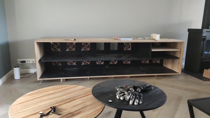

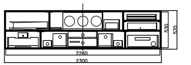

Beste Mede Tweakers,
Ik zit al tijdje te zoeken maar kom er toch niet echt uit en hoop dat iemand mij misschien kan helpen.
Ik ben een groot TV meubel in elkaar aan het zetten met ventilatoren erachter t.b.v. airflow voor versterkers en playstation enzo.
Nu wil ik eigenlijk niet steeds d.m.v. schakelaar of A/B handmatig de ventilatoren hoeven in te schakelen (want dat ga ik geheid regelmatig vergeten).
Wat ik eigenlijk zoek is een apparaatje/dingetje wat een triggersignaal/5V output stuurt naar de ventilatoren zodat ze gaan draaien --> dit zodra bijv. er meer vermogen gevraagd wordt dan de standby waarden van alle apparatuur.
oftewel:
als ik tv aanzet met a/b. (dan gaat receiver automatisch aan) dat dan de ventilatoren ook spanning krijgen en aangaan.
als ik stereoinstallatie aanzet met a/b. (dit is andere set dan tv en receiver dus deze blijven dan vaak uitstaan) dat ook dan de ventilatoren dus automatisch ingeschakeld worden.
En uiteraard als ik de bovenstaande apparaten uitzet dat de ventilatoren dan ook automatisch stoppen.
set-up ventilatoren:
ik heb een Noctua NA-FC1 fan controller met hierachter een Noctua NA-FH1 Fan hub. Hier weer achter 14 noctua fans waarvan ik een aantal in 'duo' laat draaien achter 1 connector op 8pins hub.
Alvast bedankt, ik loop hier beetje vast want minder ervaring/kennis van PLC's en dat soort mogelijke apparaatjes.Afbeeldingslocatie: https://tweakers.net/i/LmlJmUSc_5HJg17dHgLa3OaQ1z0=/800x/filters:strip_icc():strip_exif()/f/image/HF3FYJ35KZMxGAEVcMvQVkoQ.jpg?f=fotoalbum_large
Afbeeldingslocatie: https://tweakers.net/i/mchupaBsNGGRrW2bsoDD3jHfoJc=/800x/filters:strip_icc():strip_exif()/f/image/dFE0nDGoTk7ZqpbtZoLZt37W.jpg?f=fotoalbum_large
Afbeeldingslocatie: https://tweakers.net/i/6xAwkfl_703NkLxtTslFqsCxnzk=/800x/filters:strip_icc():strip_exif()/f/image/Fh6mHQqXJ1EFrGCoggYsjL83.jpg?f=fotoalbum_large
[ Voor 33% gewijzigd door playah007 op 23-09-2024 15:01 ]

  • playah007
  • Laatst online: 16-10 08:33
playah007
live life and be proud!
_eLMo_ schreef op vrijdag 20 september 2024 @ 09:37:
Jullie denken allemaal veel te moeilijk!
Noctua verkoopt USB powered fans. Je versterker of TV heeft er gegarandeerd een. Steek ‘m in die poort et voila, je fan draait als het apparaat aan staat!
dit is niet de oplossing.
zoals ik al zei zitten er meerdere 'systemen' in de kast.
de tv is een trigger, de receiver gaat dan ook aan.
echter heb ook nog een hele versterker met monoblokken en platenspeler erin verwerkt zitten, dit is heel eigen systeem en dan werkt een usb triggertje niet (tv gaat dan namelijk niet aan, en zit geen usb op deze installatie).
de kast is al 2,3m breed en 57cm hoog en dan nog steeds zit alles er krap ingeprakt, met monoblokken die 100en watten aan warmte (klasse A) wegstuwen is natuurlijke ventilatie geen optie...
ik zal ook even wat foto's aan basis post toevoegen. geeft wat beter beeld van idee

alleen gezien ik linksboven in kast een ps5 heb, rechtsonder de receiver en in midden beneden de 'oven' monoblokken zou er op 3 locaties een temp trigger moeten kunnen optreden om de fans aan te laten gaan.
ik wil voorkomen om 3 losse fan circuits te maken, gezien die fan controllers en verdelers ook niet 'gratis' zijn. haha.

Mag ik vragen wat voor apparaten je hebt die zóveel warmte produceren dat je zo'n windmolenpark nodig hebt?
Hier een Denon receiver in 't meubel, achterkant open, voorkant met een klep die vaak dicht zit (hdmicec), en ja, hij wordt warm, maar niet bloedheet. Boven en onder een cm of 2 speling denk ik. Ik denk - maar dat is persoonlijk - dat als je de gaten gewoon wacht groter had gemaakt, je uberhaupt geen fans nodig had....
--edit--
lees nu over je monoblokken. Maar dan nog lijkt het in mijn ogen best veel qua fans.
Andere vraag; blaas je van achteren naar voren? Zo ja, krijg je dan geen last van tocht als je op de bank zit?
[ Voor 19% gewijzigd door NeFoRcE op 26-09-2024 16:24 ]

nou het is niet alsof ik getest heb hoeveel ze verbruiken, echter als ik de monoblokken in huidge set-up (bovenop kastje, rondom vrij) aanraak dan wil je je hand er al snel vanaf halen zo gloeiend heet worden de koelribben aan zijkant.
Heb het toch eventjes opgezocht, in idle verbruiken ze per stuk al 1,2A (Klasse A versterker), onder belasting kunnen ze per twee stuks alleen al als monoblokken 500W verbruiken. dan komt dus de voorversterker, phonostage en platenspeler er nog bij....
de reden dat ik er zoveel in kast heb gestopt is a. omdat het past en b. omdat ik fans niet wil horen wil ik ze allemaal op 'heel laag' toerental zetten. hoe meer fans op laag toerental hoe meer 'luchtverplaatsing' ze nog steeds genereren. zodoende dus ook voor de noctua's gekozen gezien deze in elke test als stilsten eruit komen. Daarnaast is het ook hoe koeler de apparatuur blijft hoe langer de levensduur ervan is, gezien het allemaal geen goedkoop prul is ben ik er liever 'iets te' voorzichtig mee dan na afloop terugkijken van: had ik maar...
Met deze lage draaisnelheid zou ik dus ook de 'tocht' richting bank moeten ondervangen. Zal ik natuurlijk nogmaals melden dat ik totaal geen expert ben en dat dit puur is ontstaan vanuit hersenspinsel in hoofd en niet getoetst is op factuele data :)
ik hoop uiteindelijk alleen dat het 'werkt' zoals beoogd had, zit al aardig wat werk (en geld) in ondertussen.
trouwens voor de eventuele specsgeek:
warmste component set-up in systeem is:
Netfilter Vincent PF-1
Voorversterker Vincent SA-T1
Monoblokken Vincent SP-T100
Phono stage Vincent PHO 701
CD speler Vincent CD-S6MK
Platenspeler B&O Beogram 3000 met MMC4
Stereospeakers B&W nautilus 804
