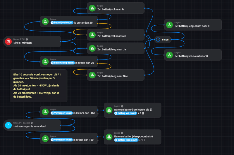

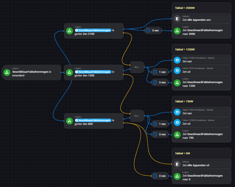

Helpt dit een beetje? Ik heb het destijds zo uitgewerkt op mijn Homey maar zou het nog eens moeten overzetten naar Home Assistant aangezien Homey (2016early) nu eigenlijk enkel nog gebruikt wordt als speaker/NFC/ledring.
Ik schakel op die manier dus 2 COP1 elektrische verwarmingen waardoor je 3 vermogens ter beschikking hebt. Dit draait nu al een paar jaar zeer goed, uiteraard puur in het tussenseizoen, zonder klapperen en zonder de huisbatterij te benadelen.
