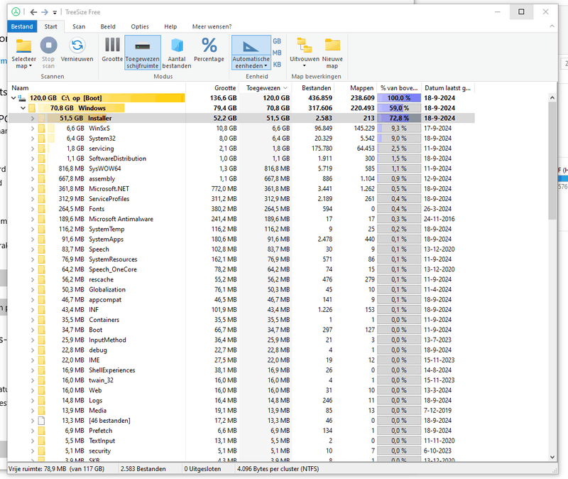

Om een goed idee te krijgen wat de ruimte opneemt, kan je het beste Treesize Free gebruiken.
Deze toont vrij snel welke map(pen) de meeste ruimte in beslag nemen.

Ik heb TreesSize geinstalleerd en zie dat Windows 70,8 GB inneemt. 52,2GB voor Installer- heb ik die nodig na installatie?
Afbeeldingslocatie: https://tweakers.net/i/ezRZf6dHrSjXhGyrNg9Uqex3Z3s=/800x/filters:strip_exif()/f/image/W7q1ZGKt0wyoAKaNE7t3pXOY.png?f=fotoalbum_large

VideoWolf schreef op woensdag 18 september 2024 @ 17:11:[...]Ik heb TreesSize geinstalleerd en zie dat Windows 70,8 GB inneemt. 52,2GB voor Installer- heb ik die nodig na installatie?
En dus heb je nog 50GB aan andere 'meuk' op die opstartschijf staan.
Heb je misschien daar ook programma's en de mappen afbeeldingen en documenten staan?
Die kun je misschien ook nog migreren naar een van de harde schijven in je PC.

Er staat bijna 50GB aan .msp (en .msi) betanden op... Lijkt me niet dat ik die allemaal nodig heb... Bijna 7 gb aan WinSxS (?), 6,4GB aan System32 (?) Zou ik hier wat aan weg kunnen gooien? Ik heb een van die honderden .msp betanden (uit 2017) gekopieerd naar een andere schijf en vervolgens verwijderd... Ik kan nog typen dus... !!
Verder: Mijn gebruikers account gebruikt bijna 28GB waarvan 26,5GB aan AppData. Zie nu 20GB aan Mail! 15,7GB aan ImapMail en 4,6GB aan Mail. Ik gebruik Thunderbird. Ben erg huiverig om iets weg te gooien omdat ik laatst de opslaglokatie van Thunderbird had veranderd (vanwege opslagproblemen) en toen zag ik m'n oude email niet meer. Nog steeds is me dat niet gelukt te herstellen, maar dat is een andere topic.

Willekeurig bestanden wegmieteren moet je nooit doen, tenzij je 100% zeker weet dat je die echt niet nodig hebt. Stel nou dat je achteraf (na het verwijderen) tot de ontdekking was gekomen dat je niet meer kon typen, hoe had je het dan opgelost?
Er zijn aardig wat bestanden in gebruik die al jaaren niet zijn aangepast (don't fix it if it ain't broken), maar die nog steeds door sommige programma's gebruikt worden.

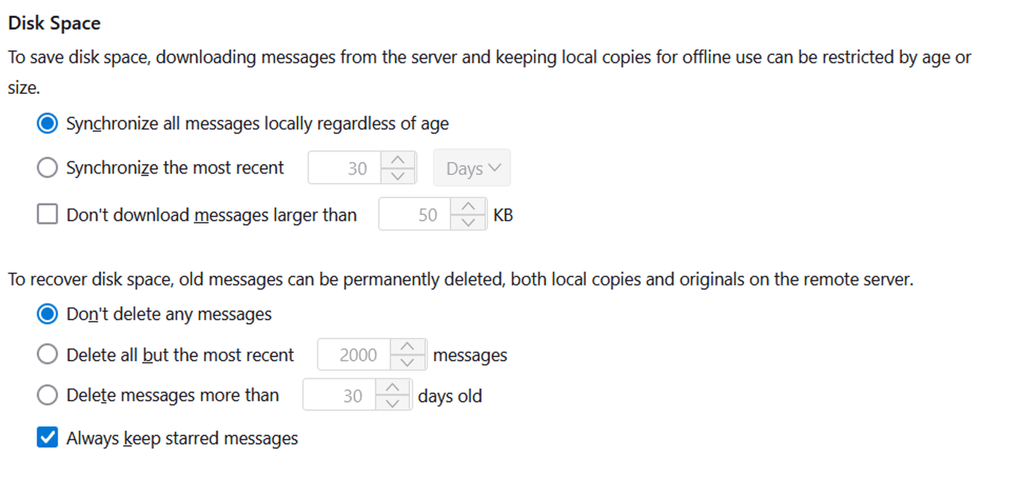

Ik zie dat Gmail mappen heel veel ruimte innemen: 7.2GB voor imap.gmail.com. Aangezien gmail web-based is zou ik die mappen toch zonder gevaar weg kunnen gooien?
Wat doen die mappen daar uberhaupt?

Dankje. Ik heb 15GB aan Gmail mappen gevonden. Ik gebruik Mozilla Thunderbird voor al mijn email adressen. Misschien heb ik ooit aangegeven dat ik de email lokaal wilde bewaren maar aangezien Gmail web based is, zou ik die mappen gewoon kunnen verwijderen, toch?
http://youtu.be/gEABifBgwi8
  • Korvaag
  • Laatst online: 11:17
VideoWolf schreef op woensdag 18 september 2024 @ 19:48:
Thunderbird houdt zoals bijna elke mailclient lokaal een database bij met je berichten. Dan heb je namelijk op het moment dat je Thunderbird opent zonder internet toegang tot je mail. Deze database bevat al je berichten (en hij vraagt periodiek of je die wilt comprimeren, of het gaat automatisch). Dit staat in je profielfolder. Dat profiel is hier ook iets van 20GB groot. Je kan dat niet zomaar even weggooien.
Misschien kan je hier iets mee:
https://support.mozilla.org/en-US/questions/1327791
Zorg wel voor backups natuurlijk. Is al een iets ouder bericht dus google even of er voor je huidige versie van TB iets recenters online staat.

Dat hangt er dus maar net vanaf. Als je dat account niet uit Thunderbird haalt of aanpast zal ie alles wederom op gaan halen. Als je cloud-mail helemaal niet lokaal hoeft moet je die mail gewoon benaderen via web en niet via een client.
Wellicht kan je hier wat mee in al je account settings om te beperken wat ie lokaal houdt:
Afbeeldingslocatie: https://tweakers.net/i/hostkyj1l2maBYvLFvO1tNaATyU=/full-fit-in/4000x4000/filters:no_upscale():fill(white):strip_exif()/f/image/XKh8FGS4Du3yyDNbT1gXkvFJ.png?f=user_large

Wylana schreef op woensdag 18 september 2024 @ 16:59:
https://www.jam-software.com/treesize_free
Dit programmaatje is geweldig want niet alleen kon ik zien wat zoveel ruimte in beslag nam (oa 12GB aan Gmail!!), ik kon die mappen ook gelijk verwijderen! Gevaarlijk idd als je niet weet wat je doet maar met Gmail hoef ik geen lokale kopieën) Gouden Tip want mijn probleem is -in ieder geval voor langere tijd- opgelost!

Ik wil iedereen nog even bedanken voor alle goede tips en suggesties. Er zijn meerdere wegen die naar Rome leiden maar voorlopig ben ik goed geholpen. Door jullie hulp is het gelukt, dank voor het meedenken!
