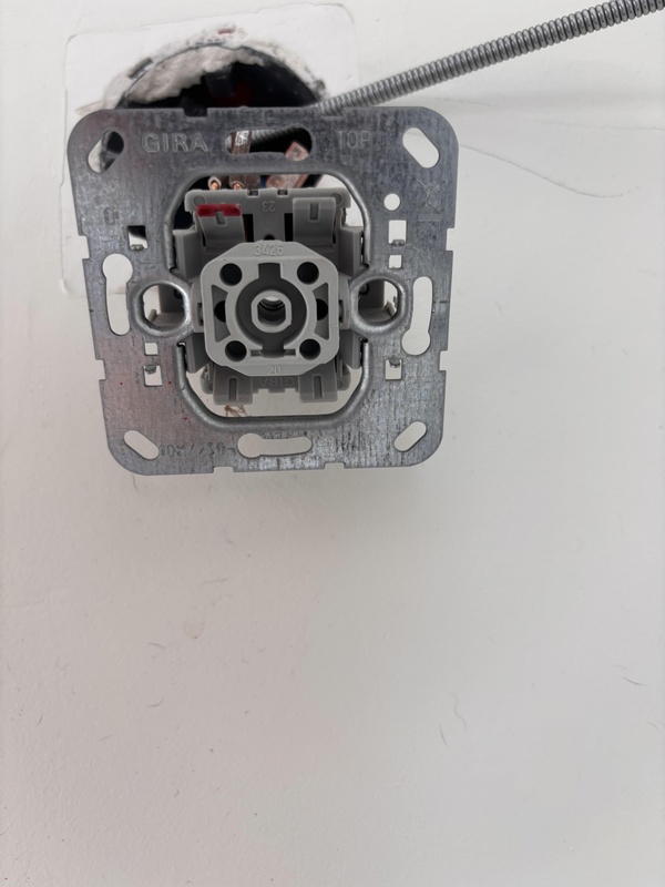

Hoihoi,
Ik ben bezig met het aansluiten van buitenlampen, vanuit de nieuwbouw hebben ze daarvoor een loze leiding en schakelaar al klaargezet.
Nu wil ik de buitenkabel aansluiten (Bruin/Blauw/Groen) op de schakelaar maar daar zitten al 2 bruine draden in. Ik vermoed 1 vanuit de meterkast en 1 draad die naar de volgende schakelaar gaat.
Waar zou ik dan mijn draden vanuit de buitenkant moeten aan sluiten?
Extra vraag: Vanuit buiten is er uiteraard een aarde draad, die zit ook in de lasdoos in een lasklem, die kan ik neem ik aan gewoon met een aarde draad aansluiten op de schakelaar?
fotos ter verduidelijking:
Afbeeldingslocatie: https://tweakers.net/i/QfnY-ax5zPa_nJyvXfE6EFOXM8E=/x800/filters:strip_icc():strip_exif()/f/image/0TIRLozllbbolsLNLGCwyftq.jpg?f=fotoalbum_large
Afbeeldingslocatie: https://tweakers.net/i/4kFTMVex5mUM6YyBhOJEdr_AYf0=/x800/filters:strip_icc():strip_exif()/f/image/AEg8hMajECMtJf08HUCbVs4w.jpg?f=fotoalbum_large
Afbeeldingslocatie: https://tweakers.net/i/ZrSn6K8Q4PMgd7_as-GUEJoPp_0=/x800/filters:strip_icc():strip_exif()/f/image/Yqxv2MIDYkId9ko1s8IHZsDT.jpg?f=fotoalbum_large
Afbeeldingslocatie: https://tweakers.net/i/M0DY-UTvSGUiWkxD7-OYZ2G6m0A=/x800/filters:strip_icc():strip_exif()/f/image/gb6zeQenwprWNED3G7lzP6MV.jpg?f=fotoalbum_large

Schakeldraad en de blauwe draad doortrekken naar je verlichting. Schakeldraad in je schakelaar en op de bruine draad van je verlichting, blauw op blauw, aarde op aarde. Volgens mij ben je er dan, correct me if i'm wrong. :)

Kryziek schreef op woensdag 18 september 2024 @ 15:10:
Ha, klinkt vrij logisch idd zo had ik hem nog niet bekeken
  • BlueKeenan
Zoals hierboven, zo logisch is het :)
Je kunt overigens ook even kijken achterop de schakelaar, daar staat een schema welke aansluitingen waarvoor zijn.
Als je er nog geen draad / kabel in hebt zitten kun je het beste een kabel / draad kopen met zwart / blauw / geel-groen. Dan is het direct duidelijk dat je een geschakelde draad buiten hebt liggen.
En dan is het verder: Blauw bij Blauw op de wago lasklem, aarde bij aarde (geel-groen) op de wago lasklem en de zwarte draad in de aansluiting op de schakelaar (aan de onderzijde, dus de plek waar nu geen bruine draden zitten).
