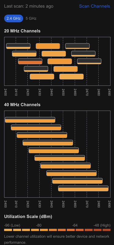

- Als ik de RF-omgeving scan, is dit het resultaat:
Afbeeldingslocatie: https://tweakers.net/i/dqhPzbsWYWf-wKc_kmefF28NVrY=/x800/filters:strip_exif()/f/image/QrsGM3VgFMB5hf7u5kZNRZDj.png?f=fotoalbum_large
- Het zijn met name iOT-apparaten (Shelly's) die verbonden zijn. Dezelfde apparaten heb ik in het hele huis geïnstalleerd, waarbij ze overal stabiel werken.

Wow, 28 + 18 2.4ghz wifi apparaten is wel vrij veel :P
Mijn ervaring met 2.4ghz iot apparaten is dat ze het wifi netwerk redelijk kunnen opslokken. Vaak verbinden ze met een lage linkrate, dus praten gaat traag, en praten ze frequent naar een centrale controller. Resultaat > je airtime gaat eraan. Daarom knoop ik liever iot apparaten op Zigbee oid.
Maar aangezien je dit door het hele huis hebt en het beneden wel goed gaat lijkt mij dit niet het probleem.
Kijkende naar wat je hebt gedaan zie ik maar 2 mogelijke oorzaken:
- Kabel naar boven is brak
- 2.4 spectrum is vervuild.
Ik zou beginnen met de kabel vervangen, tijdelijk ff iets over de trap leggen oid. Wil je het 2.4 spectrum goed bekijken dan heb je hiervoor een spectrum analyzer nodig. Zelf gebruikte ik hier een nanostation m2 voor icm airview :)

Mijn ervaring op de 2.4ghz verstoring is dat het eigenlijk nooit andere wifi netwerken zijn die storen maar vooral non wifi apparatuur die roet in het eten gooit. Dan denk ik aan babyfoons, magnetrons, deurbellen etc.
Die dingen kunnen echt je hele spectrum overhoop gooien.
Die laatste zie je echter niet met een ssid scanner.
Hier voorbeeld van een 2.4ghz spectrum van wifi netwerken
Afbeeldingslocatie: https://www.acrylicwifi.com/wp-content/uploads/2017/10/2.4GHz-Espectro-RF-En-Uso.png
En hier eentje van een video babyfoon
Afbeeldingslocatie: https://www.acrylicwifi.com/wp-content/uploads/2017/10/Espectro-2.4GHz-video-inalambrico-patron-en-canal-2.png
  • TKroon
@laurens0619 Interessant, dankjewel. Op de eerste verdieping staan inderdaad twee video babyfoons. Resteert wel het feit dat de rest van het huis wel werkt zoals het hoort.
