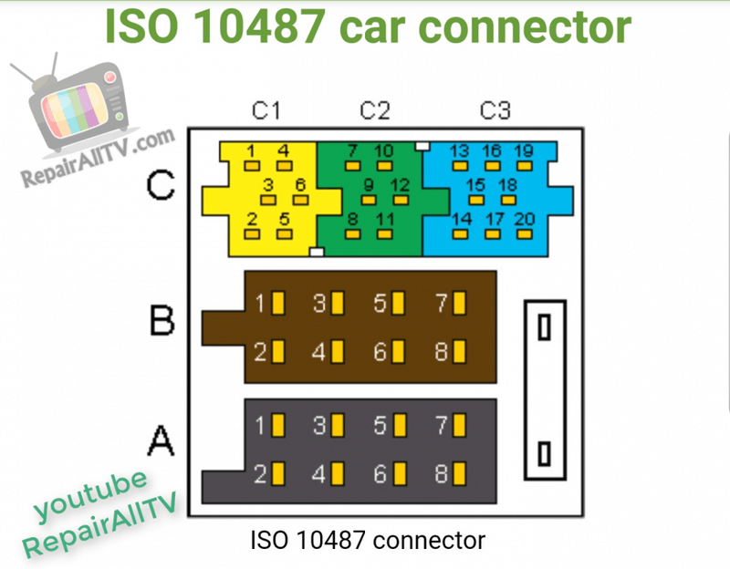

Ik neem aan dat de betreffende radio een ISO10487-connector heeft. Is in die connector het C1-blok aanwezig?
Afbeeldingslocatie: https://tweakers.net/i/9WPA3aU9SJ81HJXtCDHlOvN1ylE=/800x/filters:strip_exif()/f/image/d1DuJEd1wq4B2QbnlTwKd37j.png?f=fotoalbum_large
Zo ja? Dan kun je een verloopje van het C1-blok naar tulpstekkers kopen. Als het C1-blok aanwezig is, dan is het overigens geen garantie dat daar ook geluid op aanwezig is. Bij sommig auto's moet het C1-blok namelijk geactiveerd worden en hoe dat geactiveerd moet worden staat in de documentatie voor autotechnici. Je moet dan je lokale garage lief aankijken. Maar als het C1-blok aanwezig is, dan is het technisch mogelijk en is gewoon proberen een poging waard.
