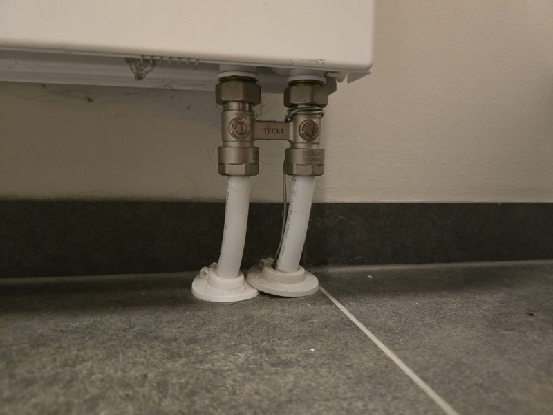

Om in de badkamer die grenst aan de slaapkamer toch lekker warm te hebben in de ochtend wil ik de bestaande CV radiator vervangen voor een elektrische kachel die met een slimme plug van shelly aan te sturen is.
1 kleine badkamer radiator.
Ik heb eerder al een radiator losgehaald maar dat was voor tijdelijke aard. Nu weet ik niet zeker of ik deze gewoon kan afkoppelen en dat de stroming in de rest van de woning dan nog goed gaat of dat deze is doorgelegd naar een andere CV.
Afbeeldingslocatie: https://tweakers.net/i/lg4jt50R4UpgwljeAH6G6BBSTQ0=/800x/filters:strip_icc():strip_exif()/f/image/eMMro7aWS4sSSB5Do5wEoOw1.jpg?f=fotoalbum_large
dit is het koppelstuk. kan ik deze gewoon afsluiten en kijken of het werk zonder problemen of moet ik er een speciaal stuk op doen dat het water door kan stromen?

Rukapul schreef op dinsdag 17 september 2024 @ 15:12:
Bouwtekeningen opgevraagd bij gemeente? Bij buren gevraagd?
In serie plaatsen van radiatoren komt voor, maar in moderne woningen relatief weinig. (In mijn woning helaas de badkamer radiator wel met een slaapkamerradiator wat slecht werkt en dus 1 verwijderd en doorgelust.)
Als je deze radiator dichtdraait en de thermostaat hoger dan horen alle andere radiatoren nog warm te worden. Er lijkt geen onderblok met bypass gebruik te zijn.
With Stupid hiero. Gewoon dicht draaien terwijl radiator gemonteerd is.kachel op standje tropicana en kijken of alles warm wordt. Zo ja antwoord wat je wilt. Zo nee, ook een antwoord. Alleen niet wat je wilt. 8)
En dan doel ik op die twee met schroevendraaier te bedienen en tegelijkerijd standinicatoren he. Beide nu open. Draai ze maar haaks op de stroming.

Knelkoppeling(en) kan niet?

Als er een thermostaatknop op de radiator zit, en de electrische kachel stel je ook in op een temperatuur, kan die toch gewoon blijven hangen? Als het al warm in door de electische, dan zal de CV radiator niet opwarmen, en omgekeerd.

ik wil hem op die plek hangen om ruimte te besparen.

lijkt me niet nodig, ik kan ze dichtdraaien als het goed is op de leiding

Kun je niet gewoon met een Tado (of achtig) systeem die badkamer radiator aan laten sturen? Dat die gewoon op een timer wel aangaat en de slaapkamer niet.

__R__ schreef op dinsdag 17 september 2024 @ 15:32:
yes dankjewel!
