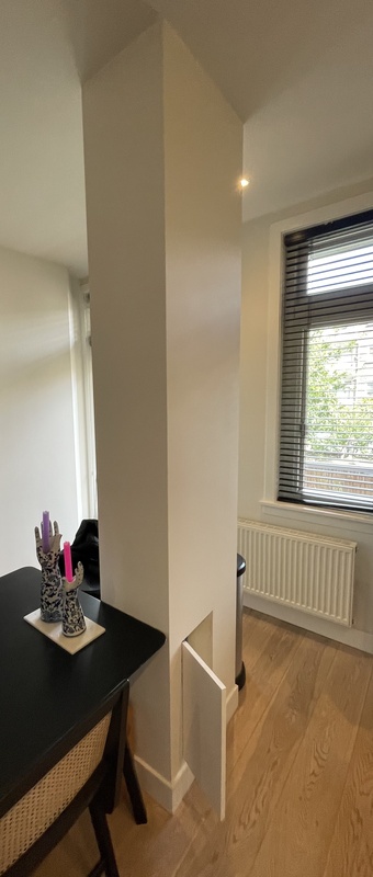

Goedenavond allen,
Mijn vriendin en ik zijn opzoek naar ons eerste huis. In deze zoektocht zijn we een potentiële woning tegengekomen die grotendeels aansluit op onze wensen. Echter, er is 1 object wat voor ons een ‘doorn in het oog is’: midden in de keuken staat een zuil waar de hoofd waterleiding van het appartementen complex doorheen loopt (aldus de verkoper).
Nu hebben wij weinig ervaring met verbouwen, maar obv het kloppen op deze zuil (hol) hebben wij het vermoeden dat het geen draagconstructie is.
Concreet is mijn vraag of mensen wel eens eerder zo’n zuil zijn tegengekomen en/of het mogelijk is om de zuil te verplaatsen dan wel de waterleiding die erin zit om te leggen.
Bijgevoegd wat foto’s, hopelijk wordt daarmee het eea duidelijk!
Alvast dank voor jullie tijd en inzichten 👍🏻
Afbeeldingslocatie: https://tweakers.net/i/eWwVchx_zZJpC0HGUppiqt22Qew=/x800/filters:strip_icc():strip_exif()/f/image/do0lVZh4oWpqXmn1v9JsaCOi.jpg?f=fotoalbum_large
Afbeeldingslocatie: https://tweakers.net/i/nOH_bcohmgo8ILKWFKFzHctCjr4=/x800/filters:strip_icc():strip_exif()/f/image/8gTbeTD5UfVc0qm5GMEytg8g.jpg?f=fotoalbum_large
  • LED-Maniak
  • Laatst online: 17:44
Is die zuil alleen voor water of loopt er wellicht nog meer doorheen(zoals blokverwarming)? Heeft hij niet nog andere functies?
[ Voor 9% gewijzigd door LED-Maniak op 16-09-2024 22:04 ]

@TjeerdSJ Toevallig tekeningen beschikbaar of opvraagbaar? Het ziet er redelijk modern uit - eventueel opvragen bij de VVE?

TjeerdSJ schreef op maandag 16 september 2024 @ 22:01:
Dat zegt natuurlijk niet zoveel, er kan ook een stalen kolom in zitten. Deze moeten ivm brandveiligheid vaak bekleed worden met bv gipsplaten.

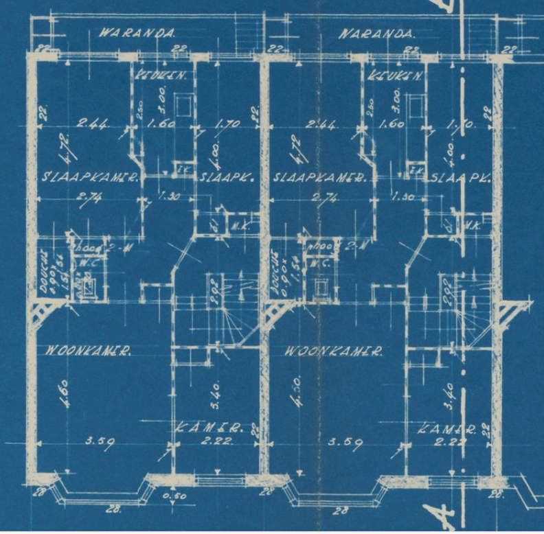

Ik ben weer een stap verder. Via de Gemeente Amsterdam tekeningen kunnen vinden. De keuken is doorgebroken met de slaapkamer rechts. Geven deze schetsen jullie al meer inzicht? Er zijn meer schetsen maar lijken niet in te gaan op de details in / rond de keuken..
Afbeeldingslocatie: https://tweakers.net/i/fZ_-IRZhhccQtlhfYdCdVU-DgMU=/800x/filters:strip_icc():strip_exif()/f/image/IagATxLqkATEDKE1hjCFFE2E.jpg?f=fotoalbum_large
Afbeeldingslocatie: https://tweakers.net/i/G_oVK4BVBTvz1c0nWrRKWs3CrBA=/800x/filters:strip_icc():strip_exif()/f/image/elAW8GJjRqQMJRz044ravF5j.jpg?f=fotoalbum_large
  • LED-Maniak
TjeerdSJ schreef op dinsdag 17 september 2024 @ 10:11:
Geen bouwvergunning kunnen vinden voor het doorbreken van de muur? Als dat een dragende muur was zou die er moeten zijn.

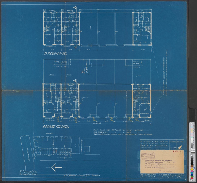

Nee, helaas. Wel nog een tekening gevonden m.b.t. de balken. Is deze in combinatie met de tekening nog nuttig? Afbeeldingslocatie: https://tweakers.net/i/9EShfDElniOVh21zTCPnpSyNxcc=/800x/filters:strip_exif()/f/image/tSnQx1Z10lllUM0noG4EStrS.png?f=fotoalbum_large
Afbeeldingslocatie: https://tweakers.net/i/cK2rupSE3JnAQ8RH46FGdDnzI5s=/full-fit-in/4000x4000/filters:no_upscale():fill(white):strip_exif()/f/image/rRKjVXZvj1kTO0PdzCNBxayE.png?f=user_large
  • bvdbos
Het aanrecht van het appartement boven jullie zit recht boven de kolom? Of zie ik het helemaal verkeerd?

Hi all,
Conclusie na bezichtiging: ook met koof / zuil vinden we het een mooi huis om te gaan wonen. Ben nog bij de Praxis geweest en het besproken met de makelaar, tijdens beide gesprekken werd er inderdaad aangegeven dat hier hoogstwaarschijnlijk de standleiding doorheen loopt. Ik heb via Google gevonden dat deze geen grotere helling dan 45 graden met verticaal heeft. Dat wordt m, zoals de mensen hiervoor al hebben aangegeven, dus niet :(
Plan: Bod uitbrengen, hopen dat het geaccepteerd wordt (lastig in deze markt..) en als het lukt om te kopen ooit met VvE eens kijken of het voor alle panden een doorn in het oog is - anders is er geen beginnen aan.
  • RonnieKo
  • Registratie: December 2020
  • Laatst online: 14:27
TjeerdSJ schreef op dinsdag 17 september 2024 @ 19:44:
Ik zou er niet aan beginnen. Als het gemakkelijk te veranderen was dan was het al gedaan. Het is een oud gebouw. Houd er ook rekening mee dat jij alleen het appartementrecht gaat kopen. De schil en de gezamenlijke onderdelen van het gebouw. De kosten voor het onderhoud en aanpassingen dienen door de VVE betaald te worden. Alle bewoners in het gebouw betalen dan aan de VVE een bijdrage. Als alleen voor jouw appartement dit aangepast moet worden dan zullen anderen daar niet echt om staan te springen.
Dat er geen tekeningen zijn: Er is geen onderzoek naar gedaan. Bij het archief van de gemeente zullen er documenten van het pand wel aanwezig zijn. Dat kan soms geld kosten om op te vragen. Daarom is vaak "niet aanwezig" de gemakkelijkste oplossing.
