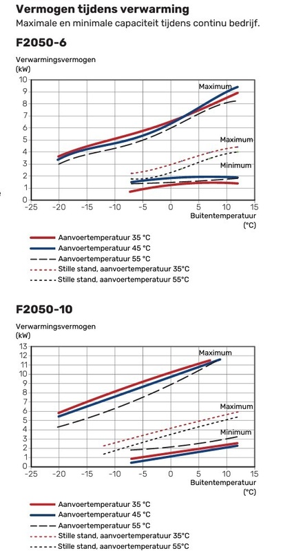

Afbeeldingslocatie: https://tweakers.net/i/7cQ74ufIqvgT-KAddVa4CjBEBrI=/800x/filters:strip_icc():strip_exif()/f/image/OnBhgLeRr7eVZ6dTNw5dPLz9.jpg?f=fotoalbum_large
Afbeeldingslocatie: https://tweakers.net/i/uSzXhhYlpQZx8e3TiDXEGxXs6c8=/x800/filters:strip_icc():strip_exif()/f/image/oUAqUkwxoAcCUM14vwLPJqLj.jpg?f=fotoalbum_largeAfbeeldingslocatie: https://tweakers.net/i/eSDjumICIUe9j_npZrSHFIGFQW4=/x800/filters:strip_icc():strip_exif()/f/image/gCJLVUfl1YiflMlGItIeMEpe.jpg?f=fotoalbum_large

- Het vermogen van de warmtepomp hoeft niet op de koudste dagen gebaseerd te zijn ivm airco's als back-up (en toekomstige pelletkachel).
- Ruiten, matige isolatie en weinig massa zorgen voor snelle schommelingen in de binnentemperatuur.
Volgens mij is het afgifte vermogen van de begane grond een beperkende factor. Als je de tabel bekijkt dan kom je pas aan de max van >11kw bij 45/40/20 graden met het hele huis (terwijl wij niet alles hoeven te verwarmen) én heatboosters.
Echter kan de 6kw misschien te beperkt zijn bij grovere regeling met ruimtecompensatie?
De 10kw versie van de Nibe F2050 is ook weer 2000 euro duurder. Natuurlijk bestaan er ook andere merken met misschien idealere vermogens. Echter heb ik mij al verdiept in Nibe en is de documentatie daarvan goed.
Denken jullie dat ik het met de F2050 6kw uit kom in alles behalve de koudste dagen?

Kort antwoord:
Zelfs die 6kW gaat het waarschijnlijk al redden in z'n eentje. En dan heb je 8.5!!! kW reserve vermogen. Dat is samen 14.5 kW. Dan zit je ondertussen in de vermogens van de CV-ketels.
Als je serieus een Pelletkachel overweegt is het helemaal een non-discussie.
Daarnaast bespaar je €2000 op de 10kW variant, daarvoor kun je ook wat extra isoleren om wat extra marge te hebben. Bijvoorbeeld een mooie nieuwe voordeur.

Bedankt voor je reactie. Inderdaad 6 kw zal wel goed komen.
Ik was vooral gaan twijfelen door de temperatuurschommelingen en de verstopte gasketel.
