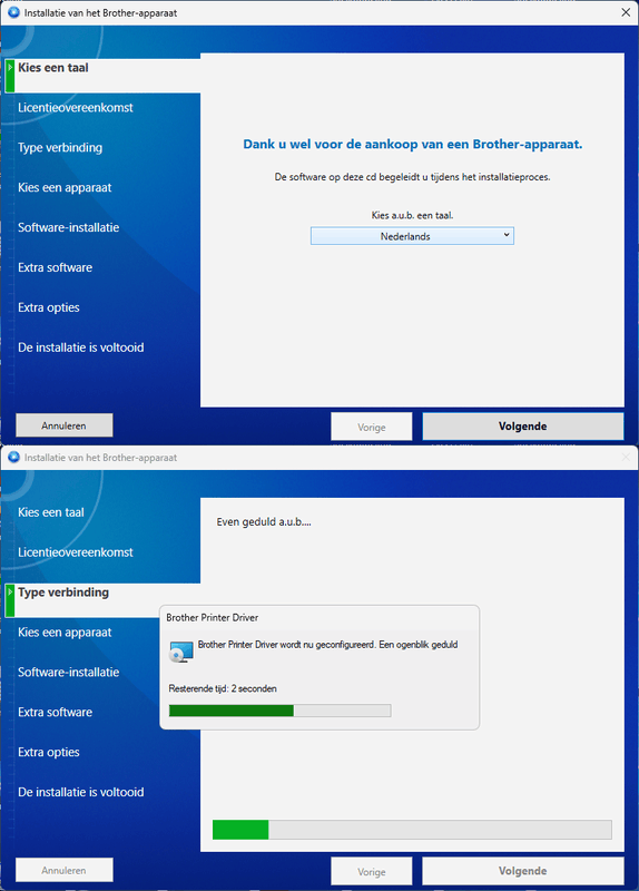

Ik heb het ook nog even getest op een Windows 11 laptop hier met mijn Brother Printer HL-1110.
Ik heb gewoon de aangegeven link met de laatste (28-07-2025) driver/installer gebruikt.
https://www.brother.nl/ondersteuning/hl-1110/downloads
Y12G_C1_U-inst-D1.EXE
