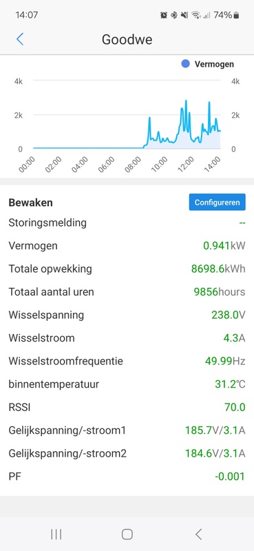

Hi,
Ik heb een PV installatie met een Goodwe GW3600D-NS 1 fase omvormer. In de bijbehorende SEMS app zie ik een PF waarde staan van -0,001, ongeacht de opbrengst van die dag (laag en hoog). Deze waarde zou eigenlijk 1 moeten zijn.
Wat is hiervan de mogelijke oorzaak? De omvormer zit op een aparte groep.
De leverancier bellen heeft geen zin, die is net failliet gegaan....
Groet, Stefan
Afbeeldingslocatie: https://tweakers.net/i/mh2XgdP5y2E4lLzhMYiKnXG4OrY=/x800/filters:strip_icc():strip_exif()/f/image/wQfLIIwHVxDRROas0mnUJWaa.jpg?f=fotoalbum_large

Dat moet gewoon een fout zijn in de app.
Je PF zit tussen de 0 en 1 en kan NOOIT negatief zijn.
Als je omvormer werkelijk een PF van 0 heeft, dan levert deze alleen schijnbaar vermogen.
Dat lijkt me echt zeer onwaarschijnlijk.
Mogelijk bedoeld de app een PF van "1 - 0.001" wat dan uitkomt op "0.999".

Ik denk dat er in de APP van Goodwe inderdaad dan '1 minus 0001' bedoeld wordt, dus 0,999.
Dat klinkt logisch zeker omdat mijn P1 meter keurig de teruglevering van de PV installatie registreert.
Deze waarde in de APP van de P1 meter komt overeen met de opgewekte waarde volgens de APP van Goodwe.
