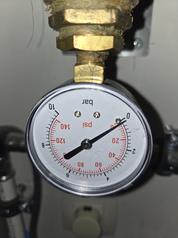

Goedendag
Ik heb mijn drukvat losgekoppeld om de filters van het regenwater te vervangen. Na het vervangen van de filters heb ik het drukvat terug aangesloten en er is geen druk op. Regenwater pomp werkt ook niet. Wat kan het probleem zijn.
Afbeeldingslocatie: https://tweakers.net/i/Vp3_WwpzuSXPEQP7FxVF7Qg0GAU=/x800/filters:strip_icc():strip_exif()/f/image/yOVKkcB5Tan4Esn6Q0RPiXSr.jpg?f=fotoalbum_large
Afbeeldingslocatie: https://tweakers.net/i/nnQ_tZl0Er033upkAbWRGgwOsYk=/x800/filters:strip_icc():strip_exif()/f/image/B2Ax6HzhpNwpjVixSRTXs80N.jpg?f=fotoalbum_large
  • 99ruud99
  • Laatst online: 12:09
Heb je de pomp wel met water weer aangevuld voor je hem aanzet?
Want meeste pompen kunnen niet droog starten (die denken ik zuig lucht, en vallen dan uit).
  • naftebakje
  • Laatst online: 12:22
Idd, je zal je pomp moeten "opgieten": water voorzien in het pomphuis zodat deze kan werken. Vaak heeft de pomp ergens een opening hiervoor.
