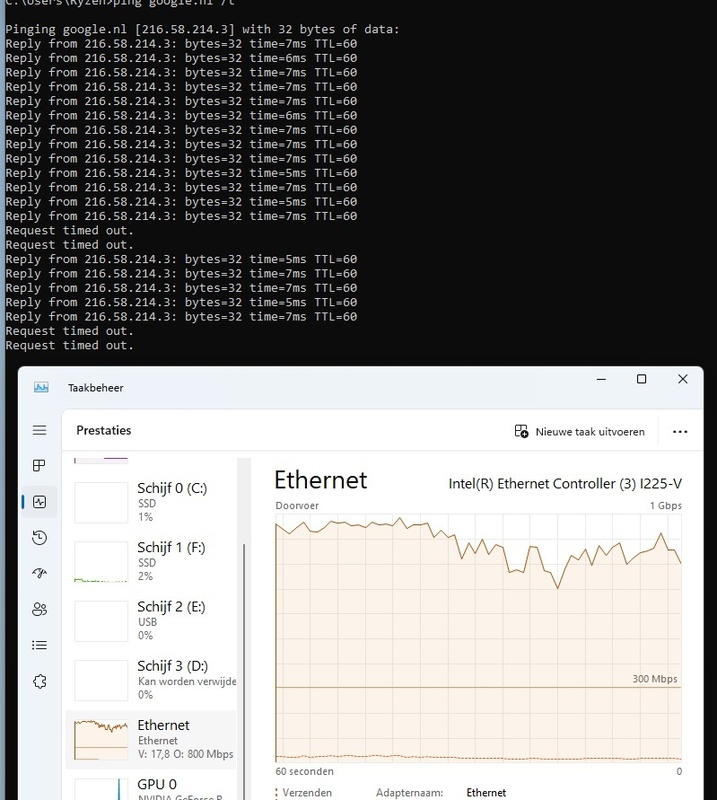

Ook zelfs terwijl er geen downloads bezig zijn, zie ik bijv. in game dat ik een slechte verbinding heb en errors op Reddit dat ik plots offline zou zijn.
Nu even weer een Steam download gestart, trek ~600-700Mbps van de ~930Mbps vol en mijn ping ziet er meteen zo uit. Dips in de grafiek corresponderen ook met het aantal timeouts.
