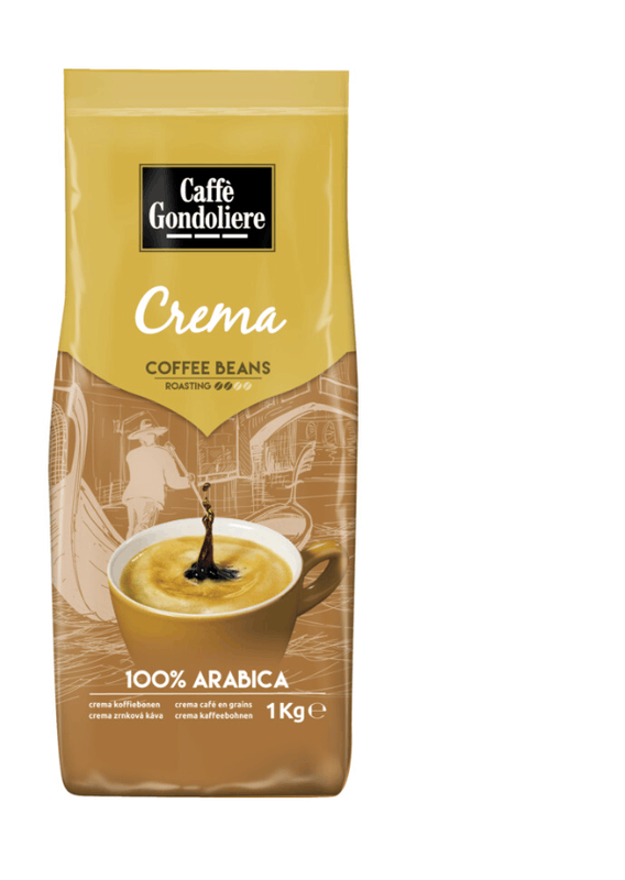

  • DarkSunshine
  • Registratie: Juni 2023
  • Laatst online: 07-06 00:19
Is hier nog update?
Heb ook EQ500 en ook slappe koffie,
Welke koffie bonen is het beste voor de maler?
Dit heb ik gebruikt Afbeeldingslocatie: https://tweakers.net/i/lapqfqpk857ipqAHuKjcLvZcMsM=/x800/filters:strip_exif()/f/image/P0vLs9boIcoUp0faC0A7J1Dn.png?f=fotoalbum_large
