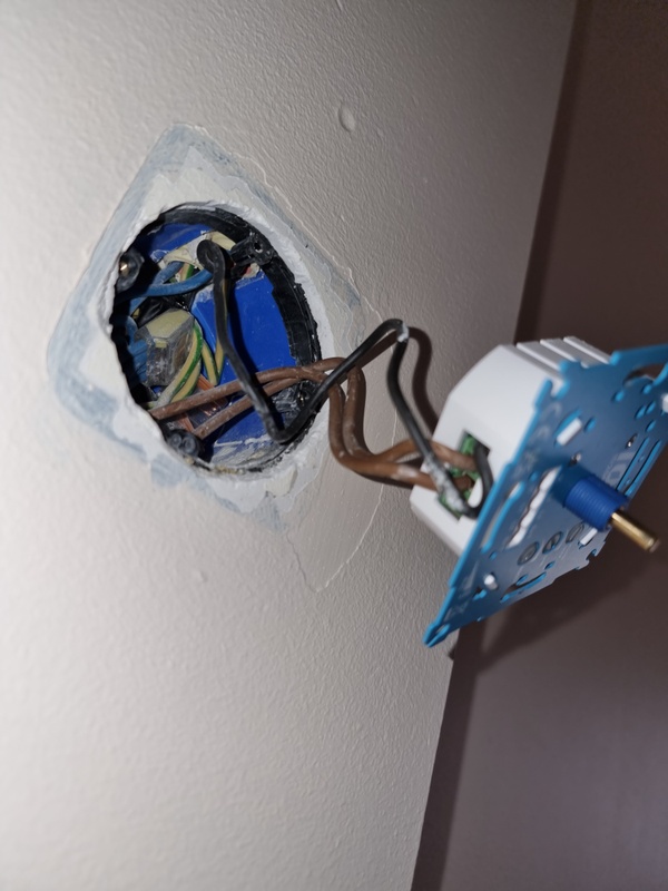

Ik heb 1 schakelaar met 2 bruine kabels en 1 zwarte gewisseld voor een dimmer. 2 bruine kabels in L1 en L2 en de zwarte in de ~
Maar nu doen de lampen in de gang ernaast het niet meer maar de dimmer wel....?

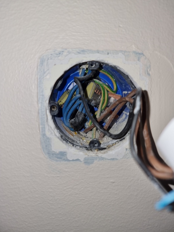

Alle blauwe kabels waren aan elkaar gelust en zaten niet in de schakelaar en nu ook niet in de dimmer.
Wat doe ik verkeerd?Afbeeldingslocatie: https://tweakers.net/i/WEZOjfVipkbBen_6zfl-JtciG6k=/x800/filters:strip_icc():strip_exif()/f/image/lqIFH7aG47GaHR8ZmZMY3O6m.jpg?f=fotoalbum_large
Afbeeldingslocatie: https://tweakers.net/i/wI5sy-MO8Y4BLgcm_bpnIfW6fUA=/x800/filters:strip_icc():strip_exif()/f/image/1E6GMGzLhOf3aWp3PihTVj5Y.jpg?f=fotoalbum_large

Dan moet je zelf een lasklemmetje toevoegen die de doorverbinding doet, en vanaf de lasklem ook een draadje naar de dimmer.

Heb je het aansluitschema gevolgd wat bij de nieuwe dimmer zat?
  • jeroen3
  • Laatst online: 11-08 23:53
De twee bruine zijn mogelijk een doorverbinding naar de volgende lasdoos.

Helaas zat er bij de gebruiksaanwijzingen geen informatie over 2 bruine kabels. Alleen over 1 bruin en 1 zwart.
  • _JGC_
  • Laatst online: 15:57
L1 en L2 is voor gebruik in wisselschakeling. Waarschijnlijk waren de bruine draden in je oude schakelaar doorgelust.
  • asks12
  • Registratie: September 2024
  • Laatst online: 14-09-2024
jeroen3 schreef op zaterdag 14 september 2024 @ 17:55:
Dankje ik heb dit net gedaan en het werkt. Super bedankt. Opgelost!

Zie trouwens wel verbrande isolatie bij de zwarte tape.
Even inspecteren en wss inkorten of opnieuw trekken indien mogelijk
