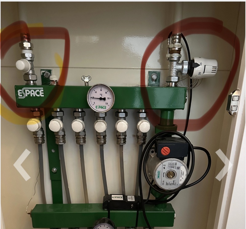

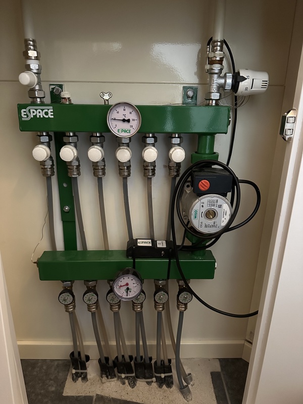

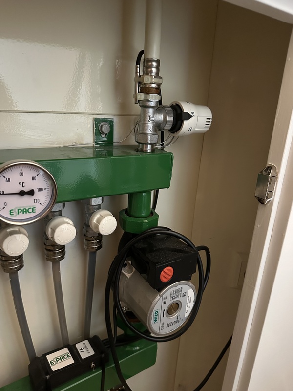

Ik zou graag mijn pomp van de vloerverwarming vervangen door een energiezuinigere variant. Echter zie ik geen mogelijkheid om de toevoer kraan af te sluiten en het systeem gedeeltelijk leeg te laten lopen. Kijk ik nu verkeerd?

Beste antwoord (via ThePatt_NL op 16-09-2024 21:46)
  • Trilliwilli
  • Registratie: September 2018
  • Laatst online: 23-01 12:10
De thermostaatkraan rechts en waarschijnlijk achter het witte dopje links een regelventiel die je dicht moet zetten.
Ik zie dat je reeds een thermostaatschakelaar op de pomp heb zitten, dus dat betekent dat deze alleen draait bij verwarmen, met mogelijk wat nadraaitijd.
Ik heb ook de indruk dat dit nog niet zo’n heel oude pomp is. Hoeveel denk je exact te gaan besparen?
Want dat zal een beetje stroomverbruik zijn, moderne frequentie geregelde pompen hebben nog steeds een net zo zware motor erop zitten.
Is de aanschaf van een nieuwe pomp dat wel waard. Ik zou de pomp in ieder geval zijn economische levensduur van 15 jaar vol laten maken alvorens deze te wisselen.
Met vriendelijke groet, William

Afbeeldingslocatie: https://tweakers.net/i/i1mYqjk6HgxOpJuCtAug2177cIg=/800x/filters:strip_icc():strip_exif()/f/image/638nVAtYeWBWHUK5s0V7s60l.jpg?f=fotoalbum_large
Je hebt hier toch 2 afsluiters zitten?
  • naftebakje
  • Laatst online: 15:04
Exact, en onderaan rechts kan je aftappen.
  • BlueKeenan
Zoals hierboven, kranen links en rechtsboven dichtzetten, dan hoef je het CV systeem niet leeg te laten lopen.
Vervolgens kun je zelfs de kranen op de ingaande en uitgaande groepen dichtzetten, dan hoef je ook dat niet leeg te laten. En dan leeg laten met de aftapper rechtsonder en de beluchter open zetten.
Dan kun je van harte de pomp vervangen.
Ik kan de afsluiter linksboven niet goed beoordelen, het kan een knop zijn maar het kan ook een afdekdopje zijn waar een inbus afsluiter achter zit.
