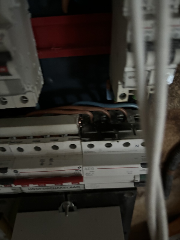

Gisteren rond 13:30 viel de plotseling de stroom uit in ons hele huis.
Ik even bij de buren checken maar die gaf aan dat bij hun alle 3 de fases werkten.
Nou moet ik even aangeven dat ik amateur niveau verstand heb van electriciteit dus het was mij een verrassing dat ook ons huis, zo bleek later, 3 fases binnen heeft komen. Ik was altijd in de veronderstelling dat de 3 fases verdeeld door de buurt heen en alleen in uitzonderlijke gevallen een huis 3 fases binnenkreeg.
Ik het 'nationaal noodnummer' gebeld na het stappenplan op de website waarbij de laatste vraag was of de digitale meter was uitgevallen -> ja, dat was zo.
Er kwam een monteur van het energiebedrijf en die was ook verbaasd over het feit dat alle 3 de fases tegelijk waren uitgevallen, en nog aparter dat wij de enige in de wijk waren waarbij dat gebeurd was.
Hij heeft de 3 stoppen van het energiebedrijf (die waren meen ik 25 A zei hij) vervangen en daarna werkte de stroom weer. De stoppen van onze eigen stoppenkast en ook de aardlekschakelaars hadden niks gedaan en stonden allemaal in de omhoog/aan positie. Die kast heeft nieuwere soorten stoppen die je niet hoeft te vervangen als er kortsluiting is maar die kan je gewoon weer aanzetten, maar ze stonden nog allemaal in de aan positie toen de stroom was uitgevallen.
Hij had wel de kast van onze stoppen ook verwijderd en 1 groep toonde wat zwarte soort als er vonken waren geweest uitslag maar niet heel veel.
Op aanraden van de monteur hebben we die nu uitgezet, het is de groep waar de koelkast, wasmachine, waterkoker en nog wat (led) lichten op staan. De wasmachine en waterkoker stonden tijdens de uitval niet aan, de koelkast weet ik niet zeker of die actief, deze claimt een amperage van 1,5 te hebben.
Weet iemand wat de oorzaak zou kunnen zijn dat de 3 fases wel springen maar de gewone stoppen niet? Of is er iets anders waar ik rekening mee moet houden?

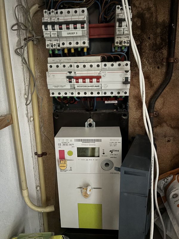

Plaats hier eens een foto van de groepenkast.
  • jadjong
Kun je een foto van de groepenkast posten?
Mag gewoon in volzinnen

Ja, dit is ongewoon. Alle drie tegelijk is al apart, en dan zonder dat er in je eigen kast iets uitslaat al helemaal.
Maakt er in jouw groepenkast mogelijk iets sluiting voor het door de installatie-automaten gaat?

Dat wat op waterschade lijkt zit er al sinds we hier wonen in, het is droog (al jaren) en is zeker niet de oorzaakl.

Zo, dat is een flinke sluiting geweest, dat zwarte stuk.

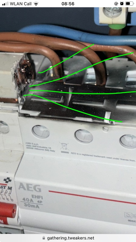

En er zijn foto's - die 3 fase aardlekschakelaar heeft een behoorlijke klap gehad. Ik zou hier sowieso een elektricien naar laten kijken en liefst zo snel mogelijk.
Misschien maakt hij intern sluiting?
Sowieso moet je die aardlek toch laten vervangen en dat moet je niet zelf gaan doen.

Dat AEG blok waar dat zwarte bijzit is eerder vervangen, 2 jaar geleden zie ik nu in de chat van toen.
Ook toen leek er een probleem met dit blok, ik zal kijken of ik nog foto's van toen heb.
Ik vermoed dat die witte 'lat' die wel over de andere 2 blokken zit toen is afgezaagd gedeeltelijk omdat die AEG niet paste.

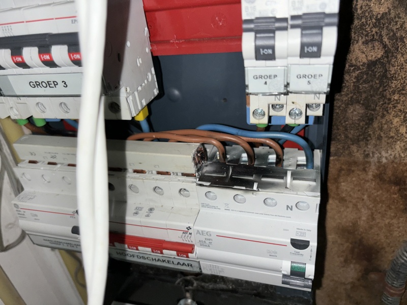

Het lijkt of die zwarte verkleuring vanaf linksvoor is ontstaan. Oftewel het lijkt of er sluiting is opgetreden in de kamrail, en niet zo zeer in de aardlekschakelaar. De rechter zijkant van de kamrail ziet er ook niet erg fris uit.
enigmafan schreef op zaterdag 14 september 2024 @ 09:50:
Die kamrail zou prima moeten passen, het enige verschil tussen deze GE en AEG componenten is het merklogo. Ik vermoed dus dat er destijds ook al iets met de kamrail aan de hand was.

Ik zou ook geen spanning op die kamrail willen zetten voordat je het hebt laten nakijken. Oftewel: De hoofdschakelaar uit laten.

Ik kan het niet duidelijk zien maar er lijkt sluiting te zijn geweest in de afgezaagde rail links boven de aardlekschakelaar.
Zou best een insect geweest kunnen zijn.
Deze groepenkast is naar mijn mening rijp voor vervanging.

Daar lijkt het mij inderdaad ook op. Er zit weliswaar roet op die rechter aardlek, maar als je naar de 'schaduwen' in het roet achter de draden kijkt, dan zie je dat de roet van links-voor lijkt te komen, vanaf die afgezaagde rail.
Misschien iets inderdaad daar iets kortgesloten, of misschien een vonk overgeslagen?

De "open" koperen kamrail is ook verre van aanraakveilig. Zo snel mogelijk wat aan laten doen,

Met die kamrail is iets flink misgegaan. Na het afzagen liggen de aders bloot en steken ze zelfs uit. Dat had al niet zo gedaan mogen worden, blootliggende geleiders mogen niet. Het roet is van het materiaal wat de sluiting heeft veroorzaakt en letterlijk in rook is opgegaan (verdampt) door de hitte die is ontstaan. De heldere puntjes op de koperen strips waar geen roet is de plek waar de e kortsluiting heeft plaatsgevonden. Het lijkt er op (kan het niet helemaal goed zien) dat alle drie de kamrails heldere puntjes te midden van de roetvlek hebben. En een kortsluiting tussen de drie fasen kan zeker de drie netzekeringen er uit doen klappen.
De vraag is nog wat exact het gevolg is voor de automaten die achter de netzekering zaten, want de kamrail is natuurlijk de voedende kant van die automaten en de kortsluitstroom is dus niet door die automaten heen gegegaan.
Het hele pad van na de meter naar de kortsluiting moet je nalopen en kijken welke onderdelen daarin zitten en dus op hun donder hebben gehad. Mijn advies zou zijn om ieder geval die te vervangen.
Het is speculeren wat de oorzaak van de sluiting is, er zou iets van metaal opgevallen kunnen zijn wat precies op de open einden van de kamrails is gevallen. Misschien een schroefje bovenin ergens uitgevallen, of ligt er wat klein spul boven op een plankje?
Maar hier moet wel wat werk verzet worden om het weer veilig te maken. Sowiso moet die kamrails vervangen worden door een deugdelijke zodat er niks meer bloot ligt.
Succes met het vinden van een elektricien die het voor je oplost.

  • enigmafan
enigmafan
Front- & backend ontwikkelaar
Afbeeldingslocatie: https://tweakers.net/i/muPBi1LxZ8xoeaZH386P-jkMz_I=/x800/filters:strip_icc():strip_exif()/f/image/kOnfcuQ33AQkgzU6HTi4Eyq8.jpg?f=fotoalbum_large
Nog een foto uit een andere hoek.
Ik heb gekeken of ik een muis of ander klein diertje zag maar niks gevonden.
Of misschien iets van spanningoverslag door vochtige lucht? In ieder geval zaak om dit zo snel mogelijk op te lossen en die kamrail te vervangen + eventueel de rest.

Er lijkt zo op het oog sluiting ontstaan tussen de 3 fases, al dan niet met behulp van ongedierte, maar kan ook door een vlamboog gekomen zijn die in 1x over de 3 fases heen is gesprongen.
De hoofdschakelaar is ermee gemoeid, had dus helemaal niet meer online gezet moeten worden zonder nieuwe hoofdschakelaar en aardlekschakelaar.

Duidelijk aan het einde van de kamrail. Het lijkt erop dat ze rail niet netjes is afgekort met een afkortzaag maar met een handzaag, na het afkorten hoor je er een kap op te zetten die fysiek de geleiders zal scheiden.

Zoals hierboven al beschreven lijkt mij de oorzaak bij de bruut afgezaagde kamrail te liggen.
Zou mij niks verbazen als er een verdwaalde koperspaan tussen de banen heeft gezeten.
Mogelijk een sluiting met de nulbaan waardoor alle hoofdzekeringen tegelijkertijd zijn gesprongen.
Een fout in de aardlekschakelaar lijkt onwaarschijnlijk als deze twee jaar oud is.
De hele kast vervangen lijkt mij niet nodig, zou oud is het volgens mij nog niet, dat zou ik bewaren voor een grote uitbreiding bij PV en EV.
Die kamrail moet worden vervangen en alle schroeven worden nagedraaid. Aardleks op functie testen.

Toeval wilde dat mijn buurman net sprak en hij iemand over de vloer had die en verstand heeft van electirciteit en aanbood om even te kijken.
Hij heeft nu dit gedaan zie foto's, je kan niet zien door de tape maar hij heeft ook de koperen uitsteeksels afgeknipt.
Ik ga het uiteraard nog door een gecertificeerd bedrijf laten nakijken ook omdat hij ook aangaf dat groep 3 uitgesplitst moet worden.
Hij heeft een tijdelijke oplossing gecreeerd en het op korte termijn veilig verklaard Afbeeldingslocatie: https://tweakers.net/i/mFHMmOKPiJBT4iiglIPt1pY8hwE=/x800/filters:strip_icc():strip_exif()/f/image/peCh3WzdTu0OZRJelRfvupNd.jpg?f=fotoalbum_large
Afbeeldingslocatie: https://tweakers.net/i/CNCLnjvkIdR-eIXEKkFC4RAXF80=/x800/filters:strip_icc():strip_exif()/f/image/Jk5WcOpOBJVQWiUD7eY34Wg8.jpg?f=fotoalbum_large
(Die goedkope schroevendraaiers op de bovenste foto's zijn van mij niet van de persoon die ons hielp)
[ Voor 3% gewijzigd door enigmafan op 14-09-2024 12:19 . Reden: Iets meer uitleg ]

  • LauPro
  • Laatst online: 10-11 19:56
LauPro
Prof Mierenneuke®
revolution-nl schreef op zaterdag 14 september 2024 @ 10:34:
Hoe haal je het ook in je hoofd om zo'n kamrail af te zagen |:(
Er lopen nogal wat beunhazen rond, even snel op vrijdag etc.
Je moet gewoon heel secuur zijn in je werk en zeker met elektra. Het is vaak een gepunnik in die krappe meterkastjes. Er zijn tegenwoordig ook meer fabrikanten die niet meer toestaan om de railen in te korten (staan symbolen op de rail). Je wil aan de ene kant een compacte rail, maar je moet ook denken aan voldoende isolatie.
Als ik goed kijk op jouw foto zie je daar een zaagje met een schuine streep er doorheen. Deze kamrail had dus helemaal niet ingekort mogen worden! Echt een beunhaas die monteur.
Afbeeldingslocatie: https://tweakers.net/i/zuYPFvWt7mEkDAdUNM5lGInnLMQ=/full-fit-in/4000x4000/filters:no_upscale():fill(white):strip_exif()/f/image/7SDmf60tUMwLBw7Gbp5QgDP9.png?f=user_large
[ Voor 44% gewijzigd door LauPro op 14-09-2024 12:23 . Reden: betere foto ]

Een beetje raar dat iemand van hier om er naar te kijken geen optie is maar een connectie van de buurman er zondermeer mee aan de slag mocht :?
Alleen een stukje isolatie tape of is de kamrail nu wel ingekort (klein stukje) met het juiste materuaal?
Ik wilde het al eerder typen maar als die kamrail/vork flink wat stroom/vonk te verduren heeft gehad (en wil je hoofdzekering er uitklappen, moet dat ook wel het geval zijn geweest). Ik zou die niet zomaar vertrouwen.
  • LauPro
LauPro
Prof Mierenneuke®
DukeBox schreef op zaterdag 14 september 2024 @ 12:24:
Die kamrail bestaat uit vrij brede koperen strips, die gaan echt niet zomaar door.
De tape-oplossing gaat alleen niet helpen, omdat je de koperen kamrail fysiek moet scheiden. De koperen strips zitten in de kunstof koker gedrukt, de koker moet langer zijn dan de koperen railen zelf en dan moet er een eindkap op. Maar dit is een type dat niet in kortbaar is dus er bestaan geen losse eindkappen voor. Deze modellen zijn compacter omdat er minder plastic tussen de railen zit. Het lijkt een 63A model.

Maar als ik naar de kleuren kijk, snap ik nog geen snars van het schema.
Aardlekschakelaar rechts (bruine massieve draden vanaf de meter, want kabel heeft geen 3x bruin)
Hoofdschakelaar kam en zwarte draad
Via kam een 2e aardlekschakelaar zwarte draad
Afgaande groepen.
Nergens meer bruin, waar gaat die dan naar toe?
  • Xander
Dapdodo schreef op zaterdag 14 september 2024 @ 12:41:
Afgaande groepen.
Voeding vanaf de meter met 3x zwart en 1x blauw aan de onderkant van de hoofdschakelaar (midden).
De hoofdschakelaar is aan de bovenzijde verbonden met de aardlekschakelaar links (kamrail) en met de aardlekschakelaar rechts (massieve draden 3x bruin 1x blauw).
De onderzijde van de linker aardlekschakelaar is verbonden met groep 1 t/m 3, de onderzijde van de rechter aardlekschakelaar met groep 4 t/m 5.
Zo onduidelijk of onlogisch is het allemaal niet hoor. ;)

Zo te zien is er sluiting tussen 2 fases van de kamrail ontstaan, en door de vlamboog van de kortsluiting is de 3e fase van de kamrail ook meegegaan. Doordat er bij kortsluiting een vlamboog ontstaat die geleidend is kan dit gebeuren. Een waterdruppel of kopersplinter aan het eind van de kamrail is hier waarschijnlijk de oorzaak van. Zowiezo is het aan te raden het einde van de kamrail netjes af te werken en te voorzien van een afdekkapje. Daarnaast zou ik het zwarte roet verwijderen aangezien dit geleidend is.

De kamrail kun je prima inkorten, maar dan moet je ze uit het plastic halen en afknippen na de laatste vork (4x knippen) zodat het koper verdiept in de rails ligt. Die hoofdschakelaar zou ik persoonlijk ook even vervangen omdat deze een flinke kortsluitstroom voor zn kiezen heeft gehad.

De persoon in kwestie was er om de buren te helpen en gaf mij een goed gevoel. Hij kent hem persoonlijk, spreekt goed over hem (en laat hem in zijn huis aan het werk) de buren wonen hier ook al 10+ jaar naast, ik vond dat een goede mix van factoren om hem te laten kijken.
Alleen een stukje isolatie tape of is de kamrail nu wel ingekort (klein stukje) met het juiste materiaal?
Hij heeft de kamrail ingekort (van de laatste 2 foto's is de eerste dat de kamrail er uit maar nog niet ingekort), door het uitstekende koper een stuk weg te knippen waardoor het resulterende koper een halve centimeter binnen de kamrail zit in plaats van eruit steekt.

  • onetime
@enigmafan
  • Die manier van inkorten zou redelijk moeten zijn.
  • Maar vergeet niet om alle roet te verwijderen. ! - Zeker uit de kamrail - !
  • Controleer ook de draden van de netbeheerder tot je hoofdschakelaar. Ik vind ze er niet goed uitzien op jouw foto.
  • Werkt je hoofdschakelaar nog goed? Zowel aan als uitschakelen.
  • Wat is de doorgangs weerstand van iedere fase en de nul in de hoofdschakelaar?

Als ik de TS zou zijn dan had ik even netjes de hoofdschakelaar uitgezet en alles goed nagelopen, niet alleen het stukje kamrail.
Dat is dus ook de roet even grondig verwijderen door de AEG ALS te verwijderen van de DIN-rail, alle overige draden na te lopen en indien nodig vervangen.
Het is nu nogal een tijdelijke spot-repair die ik persoonlijk iets grondiger zou doorlopen en oplossen

Heb je ook een schema hoe alles is aangesloten. Welke vermogens waar lopen achter iedere groep?
Ik zie te veel “bloot” koper in de kast en dat vind ik al een pijnpunt. Rechts in de kast bij de groepen licht de null bloot.
Die kamrail welke is afgezaagd hoort al niet.
Is het 4mm2 of 6mm2 in de kast.
Als alle fases in 1 keer uit knallen heb je serieuze sluiting gehad namelijk

je hebt GEEN kamrail nodig om het zelfde effect te bereiken, sterker nog een kamrail is gewoon een makkelijke manier.
Er zijn twee problemen:
1 kamrail
2 alles wat een klap heeft gehad, meten en eventueel vervangen.
1 is erg makkelijk on the spot te doen door een elektricien.
Ik zie het niet zo goed, maar iemand van verstand kan makkelijk jou kamrail vervangen met doorgeluste draden en enkele/dubbele aderhulsen. Dit is net zo veilig als een kamrail en kan iemand meteen voor je doen. Daar ben je geen uur mee bezig en is dus ook veilig voor je portomonee
2 Ja dat moet een elektricien meten en eventueel vervangen, moet je op locatie zijn, achter mijn keyboard kan ik niks zeggen. Dit is een duurder grapje.

enigmafan schreef op zaterdag 14 september 2024 @ 12:15:
Ik mag hopen dat er daarbij genoeg marge is gecreëerd, anders zou dat natuurlijk niet handig zijn.
En @enigmafan, ik denk dat je helaas maar al te vaak zult zien dat een certificering geen garantie is dat alles netjes wordt gedaan, zeker in vergelijking met de tweakers op dit forum met voldoende ervaring, kennis en OCD. Ik heb meer vertrouwen in vele tweakers op dit forum dan welk "gecertificeerd" bedrijf dan ook.
De kamrail vervangen door de versie met de juiste lengte is nou ook niet de grootste uitdaging: https://www.sandervunderi...ansluitingen-8x-vork.html. Je zou enkel kunnen overwegen om even te controleren dat de hoofdschakelaar nog naar behoren werkt, maar aangezien deze "gewoon" aan stond tijdens het voorval verwacht ik dat deze hier weinig last van heeft gehad. Met een rating van 40A, afgezekerd op 25A, mag je toch wel verwachten dat deze nog prima werkt.
Ik vraag mij trouwens wel af waarom die AEG niet gewoon met een langere kam aangesloten had kunnen worden. Het lijkt er namelijk op dat (op basis van de foto) deze compatibel is met de vork kam, op dezelfde hoogte als de andere 2. Maar dat is natuurlijk moeilijk in te schatten enkel op basis van een foto.

Als je iemand langs laat komen (indien dat nog niet gebeurd is), laat dan ook meteen even naar deze verbinding kijken.
Het lijkt mij zeer onwaarschijnlijk dat die groene adereindhuls van dat draadje op de correcte manier vast zit, gezien er hier onder deze schuine hoek waarin de foto gemaakt is, nog steeds een stuk blanke huls zichtbaar is:
Afbeeldingslocatie: https://tweakers.net/i/OVRFm7YdHMOT-emrY6z1Hat5TqE=/x800/filters:strip_icc():strip_exif()/f/image/0ilucQ7njb90AmRym2WCpXpz.jpg?f=fotoalbum_large
En in dit geval is het dus ook geen overbodige luxe om de rest van de aansluitingen ook even te laten controleren (Door een persoon met het juiste oog voor detail, die niet perse van een “gecertificeerd” bedrijf hoeft te zijn)

Probeer ook om die carbon af te kuisen van die differentieel, zet wel de elektriciteit af ;)
op die kammen moeten nog eindkappen, maar dat zal de professional wel doen.
Ik kan me ook vergissen maar zijn die draden na de hoofdschakelaar naar de andere automaten/differentieels 10mm², ik vind ze zo dun. edit blijkbaar is dit in NL anders dan in BE waar je in een groepenkast ALTIJD minimum 10mm² moet gebruiken en in NL is dat afhankelijk van de installatie.
@BrainCrash niet alleen zit dat niet diep genoeg, die blauwe rail is niet afgeschermd met een eind kap :|
