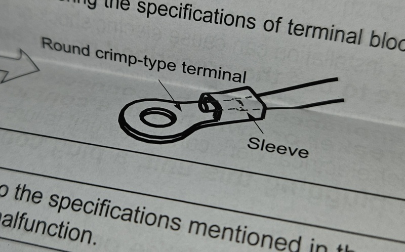

Bonus; is zo'n ronde krimp terminal écht nodig?
Misschien heb ik een goedkoop kut setje maar ik heb het gevoel dat het veel minder goed vast zit dan een andere krimp terminal oid. En wat als ik gewoon een solid core in mijn kabel heb?

Die aarde zou ik wel met een oogje AMP doen, een vorkje druk je open.
De soepele kabel (boven) naar binnenunit met adereind hulzen (1,5 mm2 aders meestal) en aarde oogje amp
De voeding (onder) is vaak al vaste kern dus daar is geen adereindhuls gewenst.
Ja precies die bedoelde ik, die zijn altijd vrij sterk in mijn beperkte ervaring.
Duidelijk verhaal veder, dan zal ik toch maar een andere tang halen voor alleen de aarde want m'n huidige is niet bepaald sterk..
