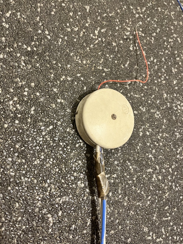

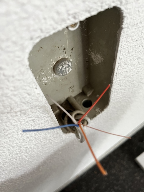

Mijn vraag:
Omdat ik overstap naar DSL heb ik de telefoonlijn weer nodig. Echter is deze 15 jaar geleden afgeknipt en dien ik nu een nieuwe aansluiting te monteren. Echter kom ik even niet uit waar welke kleur op gemonteerd moet worden.
Relevante software en hardware die ik gebruik:
Nvt
Wat ik al gevonden of geprobeerd heb:
Op internet staan wel wat zaakjes echter kom ik mijn kleurencombinatie niet tegen. En ook niet waar ik deze moet aansluiten.
Mijn kabel heeft een oranje, rode, blauwe, witte en een koperen draadje. De aansluiting heeft zwart, geel, rood en groen. Zie foto’s.
Iemand enig idee waar ik het aansluitschema kan vinden? Of weet welke draad waar komt?

Beste antwoord (via Incognitum op 13-09-2024 14:09)
  • ewoutw
  • Laatst online: 09-10 14:47
@Incognitum De kabel is eigendom van KPN. Daar mag jij officeel niet aanzitten. Je moet bij de provider een IS/RA herstel aanvragen.
In de praktijk moet je er wel uit kunnen komen.
Rood-Blauw (paar1) en Wit-Oranje (paar 2) zijn de paren. Rood en wit moeten rechts.

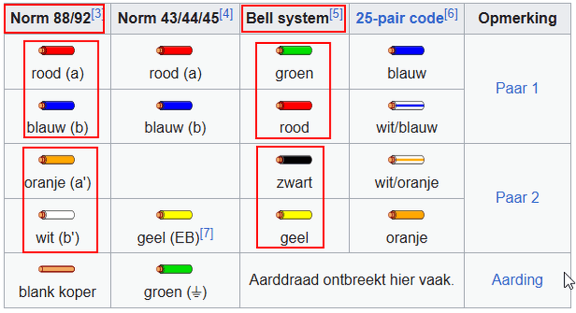

  • Dennis-L
  • Laatst online: 12-10 19:14
Afbeeldingslocatie: https://tweakers.net/i/FPwo7Z21j3_Q9R6_9rLZC-qSZoQ=/full-fit-in/4000x4000/filters:no_upscale():fill(white):strip_exif()/f/image/79iYwUaevIlmls9NJvC3zk5k.png?f=user_large
Telefoonkabel wiki

Je kunt eventueel ook direct op RJ11 afmonteren (of zélfs op RJ45 als je zonder koppelstukjes een AVM Fritz! Box aan gaat sluiten).
https://support.watel.nl/watel_schema_telecom_data.pdf

Een schema heb ik niet. Maar sluit rood aan op rood. En blauw op groen. Oranje en wit kan je los laten hangen.

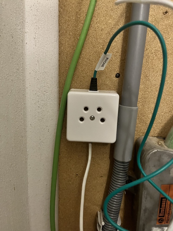

Wat je op de foto hebt staan is een ISRA en die is van KPN.
Kan je door KPN laten fixen. Hoef je alleen kopje koffie te zetten voor de monteur, een stuk eenvoudiger dan zelf gaan prutsen ;)
Dan zetten ze er ook gelijk een ISRA op met 2xRJ11 die geschikt is voor VDSL-bonding. Iets wat je hard nodig hebt om de hoogst mogelijke snelheid te halen.
Ben op de hoogte dat ik er officieel niet aan mag, maar dat was bij Ziggo ook toentertijd. Ook zelf omgelegd die kabel.
Heb het nu zo aangesloten dus wachten even het pakket af of alles online komt. En anders knijpen we een rj11 stekkertje. Goede tip idd nog.
Bedankt allemaal voor de info, gaat goedkomen.

Voor de geïnteresseerden:
Er staat geen signaal op de telefoonlijn. Dus 8/10 komt een monteur van Guidion langs om alles na te kijken.
Wist niet dat ze dit signaal uit kunnen zetten, maar goed, neem aan dat dat zo opgelost zal zijn.

@Incognitum
Jouw foto laat zogeheten binnengeleiding zien, dit is zeer waarschijnlijk niet je hoofdaansluiting en zit die dus ergens anders. Wat je op jouw foto ziet is dan waarschijnlijk wel doorverbonden naar je daadwerkelijke hoofdaansluiting (vaak de meterkast maar in sommige oudere woningen wil het ook weleens ergens in de woonkamer of kelder zitten).
Heb je ergens anders in huis één van onderstaande aansluitpunten?
Afbeeldingslocatie: https://uploads-eu-west-1.insided.com/kpn-nl/attachment/6881a76a-9a43-4422-b05b-208d94c9e83c.png
Ik ben zelf KPN monteur dus ik weet wel het één en ander. :P
Mocht je willen, kun je je postcode/huisnummer even via een DM naar me sturen, ik kan dan even een lijnmeting doen en kijken wat daar uit komt.
Will_M schreef op donderdag 12 september 2024 @ 16:46:
En gezien het feit dat er twee aderparen bij de TS binnen komen (Rood-Blauw / Oranje-Wit) kan 'ie eventueel middels Pairbonding op VDSL2 ook aan een 200/60 Mbps verbinding komen _/-\o_
In veel wat oudere 'nieuwbouw' wijken komt er maar één aderpaar de woning binnen :'(
Daar moet ik je even corrigeren. Ten eerste is de kabel op de foto niet het daadwerkelijke ISRA, dit betreft binnengeleiding welke dan ergens op het daadwerkelijke ISRA zit aangesloten. Ten tweede, de aanwezigheid van meerdere aderparen zegt niets over het wel of niet beschikbaar zijn van pairbonding. Het komt vaak voor dat niet alle aderparen zijn ingelast en aldus ook niet bruikbaar zijn.
[ Voor 50% gewijzigd door Wildfire op 27-09-2024 23:15 ]

Wildfire schreef op vrijdag 27 september 2024 @ 23:09:
@Incognitum
Bedankt voor je bericht en aanvulling.
De kabel die je op de foto ziet, was verbonden aan een dikke, harde, blauwe kabel. Deze is (door de vorige bewoner cq originele aansluitende) verbonden aan elkaar in de kruipruimte. In de kruipruimte zat wel nog een eeuwenoud, rond doosje tussen deze blauwe kabel en de kabel op de foto. Zie foto hier beneden.
Ik weet dat het officieel niet mag, maar er is nu een nieuwe kabel vanaf de blauwe kabel gelegd naar de meterkast en aangesloten op het geleverde aansluitpunt van Odido (einddoos? , zie foto beneden).
Echter mat de elektricien geen signaal of stroom op welke draad dan ook van deze blauwe kabel. Ik zal je een PM sturen, wellicht je kun je inderdaad iets uitlezen. Bedankt daarvoor alvast.

Incognitum schreef op zaterdag 28 september 2024 @ 00:06:
Ik heb je al een DM gestuurd. Ik meet een open lijn op 463 meter en ik vermoed dat het probleem dus simpelweg intern ligt. Gebaseerd op ervaringen uit het verleden, redelijke kans dat de Guidion monteur al snel zal aangeven dat herstel aan KPN is en dat vervolgens KPN dus wordt aangestuurd voor herstel van je hoofdaansluiting.

Ik heb even met @Incognitum wat dingen kunnen testen. Er staat op geen van beide aderparen een signaal, dus wat hij ook probeert het zal nooit gaan werken. Ook een zogeheten kruising hebben we kunnen uitsluiten.
Zijn verbinding komt vanuit een buitenring kabelverdeler via een andere kabelverder naar @Incognitum toe, grootste kans is dat er in de infra in één (of beide) van de kabelverdelers iets mis is -- kruisdraden niet correct getrokken of misschien helemaal niet getrokken.
De Guidion monteur die zou komen zal zeer waarschijnlijk geen toegang tot kabelverdelers hebben dus die zal dan KPN moeten gaan aansturen voor herstel.
Met een beetje geluk gaat het enkel om niet of niet correct uitgevoerde infra en dan kan de KPN monteur dit kosteloos herstellen. Worst case is kabelschade maar uit de praktijk weet ik dat de kans op foutief uitgevoerde infra het grootst is, dat kom ik simpelweg het meest tegen.
TL;DR -- het probleem zit buitenshuis en Guidion monteur zal KPN monteur moeten inschakelen om dat op te lossen.

Yes. Als eerste @Wildfire nogmaals bedankt voor de moeite en tijd.
Inderdaad de aderparen op meerdere manieren verbonden en doorgemeten met als conclusie dat er geen verbinding is. Ik kan de Guidion stap dus overslaan en meteen naar KPN. Maar dit zal wel via via moeten.
In ieder geval nu veel tijd en frustratie bespaard. Ik zal toekomstige updates nog posten hier.

Een laatste update:
Vandaag is de KPN monteur geweest die zowel in de straatkast als hier thuis alles heeft aangesloten zoals het hoort.
In de straatkast was mijn adres niet goed aangesloten. Dit is verholpen. Tevens heeft de monteur een nieuw eindpunt gemonteerd en de kabel in kruipruimte netjes verlengd richting meterkast.
Alles werkt nu naar behoren en kan ik een jaartje op DSL proberen.
