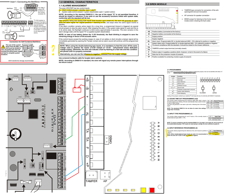

Ik heb mij gewaagd aan het zelf installeren van een paradox EVO 192 alarmsysteem.
Alles gaat goed behalve 1 ding. Ik heb de sirene aangesloten zoals in het schema hieronder.
De sirene flitst elke 5 seconden en reageert niet op het alarmsysteem.
Wat ik meet:
14V tussen de "-" en "+" kant sirene
tussen de klem "-" en "AL" meet ik een gesloten contact als het systeem niet in alarm staat
tussen de klem "-" en "AL" meet ik een open contact als het systeem niet in alarm staat
Heeft iemand hier ervaring mee?
Ik denk dat ik Jumper D op de sirene moet instellen op "input reference" to "negative". Aangezien het open/closed contact tussen de -' en het 'AL' contact zit.
Ik durf de jumper echter niet aanpassen voor ik zeker ben, aangezien ik hiervoor een connectie op de sirene moet doorknippen. Eens doorgeknipt kan ik de sirene niet langer gebruiken als ik mij vergis. Ik vraag mij ook af of deze handeling het probleem kan oplossen dat de paradox evo de sirene niet detecteert.
Hopelijk loopt op dit forum een expert rond die het mysterie kan helpen oplossen ;)
Alvast bedankt!
