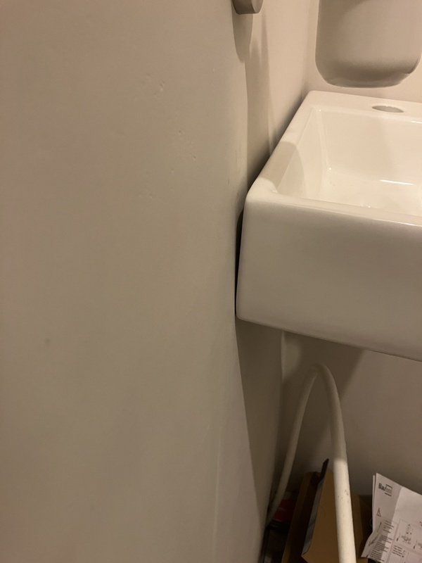

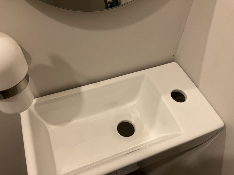

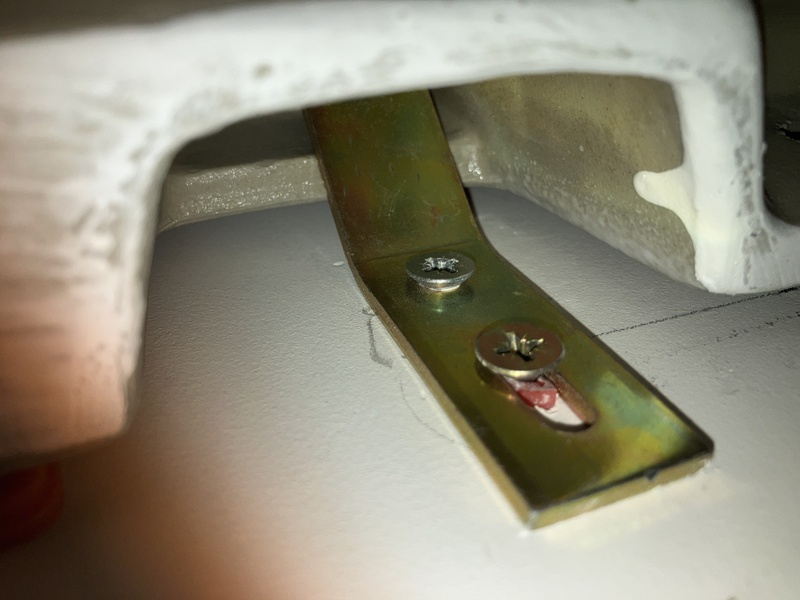

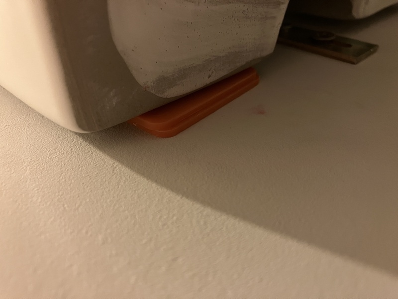

Hi tweakers, vandaag wasbakje in toilet opgehangen maar het ophang systeem heeft veel te veel speling waardoor ie scheef hangt. Ik kan er natuurlijk wat afstands plaatjes achter doen maar het blijft een gammel geheel. Herkennen jullie dit ophang systeem en iemand nog een idee om het strakker vast te meken ..
Heb niet echt zin om die beugels te buigen. Zat ook te denken aan iets met hout maken dat in de gleuf onder wasbakje gaat .. maar wellicht is er een beter systeem in de markt verkrijgbaar.
Bijgaand wat fotos, dank voor reacties..Afbeeldingslocatie: https://tweakers.net/i/0louZOomT7twg7h-RfNnDsrxaek=/800x/filters:strip_icc():strip_exif()/f/image/13rfvZupxvEhzTXGRcR9JQdI.jpg?f=fotoalbum_large
Afbeeldingslocatie: https://tweakers.net/i/hH2p8jQ2amPXdOSbKGWwuwPXABU=/800x/filters:strip_icc():strip_exif()/f/image/haTlcURdbjEExExmpsR44FKo.jpg?f=fotoalbum_large
Afbeeldingslocatie: https://tweakers.net/i/wrgV1B_QBZvpbEDjyiW73fJ4H2Y=/x800/filters:strip_icc():strip_exif()/f/image/ZqtRqJ57ihd8PbcBPRzNtvTO.jpg?f=fotoalbum_large
Afbeeldingslocatie: https://tweakers.net/i/JSwMIuFurRRjlf1zJOaLYpCC9bU=/800x/filters:strip_icc():strip_exif()/f/image/9E69U30VGb7V1D4b1yoeNEix.jpg?f=fotoalbum_large
Afbeeldingslocatie: https://tweakers.net/i/ROhuofCwEvIwNVCf4U4QE3UApCg=/800x/filters:strip_icc():strip_exif()/f/image/G41LIh7rwsLZwnUqawkKqsoy.jpg?f=fotoalbum_large

Als je de beugels zou verzinken in de muur, komt het geheel strakker tegen tegen de fontein (en muur) zelf aan te zitten bij ophangen en dus klemt het beter. Maar het oogt hoe dan ook als een erg goedkoop systeem en je moet je afvragen of je niet beter wat meer kan uitgeven voor een wat betere versie met ditto ophangsysteem. Vaak zijn dat fonteintjes met 2 bouten die je door het geheel zelf steekt, in de pluggen in de muur.

Je kan de beugels ook verbuigen met bijvoorbeeld een bankschroef.
Of bij de onderste schroef 1 of 2 ringen/vullers tussen de muur en de beugel stoppen , zodat deze scheef zit en bovenaan meer klemt.

Ik zou de beugels inderdaad twee keer buigen. Dus schroefgaten, 90 graden bocht, dan een stukje staal net iets groter dan de dikte van de ophangrand en dan weer een bocht, maar net iets krapper dan 90 graden.
Die laatste bocht dan net te krap maken waardoor je met wat geweld de wasbak erin moet hangen

thanks , is een bakje van 95 euri bij x2o (middenklasse dus) . Bakje ziet er wel ok uit op zich .. die beugels zijn flut en slaan nergens op idd.. ik had ook een beter ophang systeem verwacht om hem gewoon tegen de muur te klemmen. Heb er iig bij x2o een melding van gemaakt

frank/m2m thanks, ja verbuigen had ik ook aan gedacht maar ben bang dat het prutswerk wordt dan.. denk eerder dat ze um terug gan krijgen of ik lijm stukje hout oid aan binnenkant beugels zodat het strakker zit...

Ik zou dit terug brengen en een ander fonteintje aanschaffen. Een die je door middel van bouten aan de muur bevestigd ipv van deze beugeltjes.

Wat een zooi. Gebrek aan borging betekent risico op eraf stoten en letsel of schade.
Hier is hoe dan ook een aanvullende bevestiging nodig. Was er high tack kit meegeleverd :+

Maar goed, ophangbeugel: Ik zou ze gewoon ff een stukkie omzetten met een bankschroef. Of als je dat niet wilt over de volle breedte een strookje multiplex erachter steken zodat het strak/recht hangt en dan de naad rondom afkitten. Als het eenmaal hangt zie je van die beugels (of evt multiplex) toch niks meer. Het zijn waarschijnlijk standaard beugels die ze bij een heleboel wastafeltjes uitleveren.

Ik zou i.p.v. die houtschroeven, bolkopschroeven gebruiken. Daarmee kun je de beugel goed strak tegen de muur trekken. Maar verder eens met hierboven: lijkt sowieso een flutsysteem qua montage, ik zou hem terugbrengen.

Simpele oplossing, achterkant van bakje volsmeren met goede, sterke, montagekit. Dan in de beugels hangen, borgen dat deze recht blijft staan voor een tijdje en hij hangt recht.
Blijft een beetje pruts natuurlijk maar werkt wel.

In zeker zin is dit een soort French-cleat oplossing, wat op zich best goed zou kunnen werken (al maak je het wel afhankelijk van het leidingwerk om te borgen tegen optillen).
Alleen lijkt het dus niet diep genoeg in die beugels te zakken waardoor het niet strak tegen de muur trekt? Komen die uiteinden van de beugels ergens tegenaan voordat ie op zijn plek zakt, of kan je ‘m wel strak tegen de muur duwen, maar kantelt ie vervolgens door het gewicht van het fonteintje naar voren zodra je het loslaat?
Doordat dat fonteintje een stuk dieper is dan dat het hoog is kan het best zijn dat het dat laatste is, french cleat werkt niet als het zwaartepunt te ver naar voren ligt in verhouding tot de hoogte van het ding dat je ophangt.

Hi thx all, probleem bij leverancier gelegd. De beugel zit goed strak maar de opening is gewoon te groot. Ga oom te probeten een 12 mm dik blokje deelsschuin afvijlen en er tussen doen dan zou ie strak moeten zitten. Hmmmmm

Als je dan toch met vulplaatjes gaat werken: Kun je niet een paar plaatjes doormidden snijden en tussen beugel en wastafel doen?

Daar kom je wat lastig tussen en moet 12 mm opdikken
