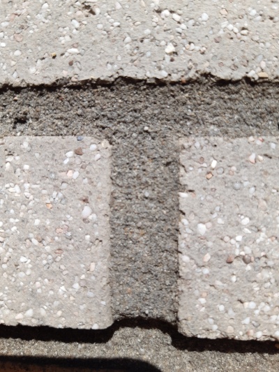

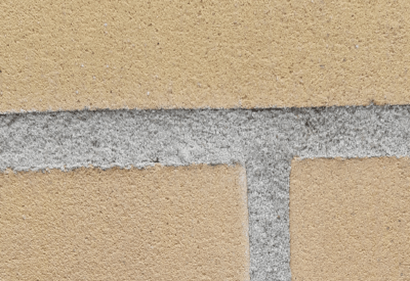

Ik moet delen van mijn buitenmuur opnieuw voegen en vraag me af or er mensen zijn op dit forum die ervaring hebben met het verkrijgen van de juiste voegmix (dus juiste textuur/kleur)?
De voegen zijn op deze foto's zichtbaar.
Afbeeldingslocatie: https://tweakers.net/i/h9rHiwfTuSNOPhZgh6XzRpGFc3Q=/full-fit-in/4920x3264/filters:max_bytes(3145728):no_upscale():strip_icc():fill(white):strip_exif()/f/image/FkODsf7fp9gAz1YIPzknd2bH.jpg?f=user_large
Afbeeldingslocatie: https://tweakers.net/i/oCPpNnju4thNEogCZlNySVjDIYY=/full-fit-in/4000x4000/filters:no_upscale():fill(white):strip_exif()/f/image/KBpUU9a2HRxkegFp7ksFBW5T.png?f=user_large
Ik heb al geprobeerd om de voeg te benaderen via de Beamix voegmortels uit de bouwmarkt (lichtgrijs/grijs/antraciet) en Beamix wit cement, ook gemengd met geel zand en zilverzand maar het wil niet lukken om in de buurt te komen. Weet iemand wat het ongeveer zou moeten zijn aan mengsel?
Zou er zeer blij mee zijn... _/-\o_
Heb ook al de uitvoerder van toen benaderd maar het is 25 jaar geleden dus daar hoop ik niet op.

Voegmortel is relatief duur. Probeer eens 2 delen zilverzand, 1 deel cement en voeg dan kalk toe (bijv. 1/2 deel). Je kunt meer zilverzand en kalk toevoegen om de kleur lichter te krijgen. Zeef alles om een fijnere structuur te krijgen.

Bezuiniger schreef op donderdag 12 september 2024 @ 22:33:
Ben nog aan het experimenteren met verschillende kleuren Beamix voegmortels door elkaar mengen. Als dat niks wordt dan maar ergens een zakje kalk halen en jouw voorstel gaan uitwerken :)

Ja, daar heb je gelijk in. Echter is er geen vakman beschikbaar en is het geen volle muur. Vragen om een offerte voor het herstellen heeft niets opgelverd :'( Dus dan moet ik zelf maar aan de slag. Na het maken van ruim 10 gedroogde samples (en vergelijken bij daglicht op meerdere plekken met bestaand voegwerk) komt er eindelijk wat schot in de zaak. Ik moet echt specifieke mengsels maken van cement, kalk, en geel/zilverzand (en kleurstof) , de kant en klare Beamixen wijken (veel) te veel af.
Als metsel-amateur moet je toch ergens beginnen, liefst met goede raad.

Yaksa schreef op zaterdag 21 september 2024 @ 09:15:
Als je al 10 samples gemaakt hebt dan ben je 't al aan het leren.
Schrijf wel heel exact op hoe je de samples hebt gemaakt, vooral kleurpigmenten (zeker de donkere) luisteren heel nauw, een afwijking van een afgestreken theelepeltje hiervan meer of minder op 10 kg specie levert al een kleurverschil op.
De donkere voegen zijn inmiddels gelukt, d.w.z. goed genoeg in de buurt van de oude kleur om niet meer echt op te vallen. De lichte kleur is weer verkeerd :( en dat kwam ook doordat mijn sample wat zwart pigment bevatte. In de echte werkmortel weer teveel pigment gedaan en is nu te donker. Ach ja, vervangen wordt een werkje voor komende lente.
