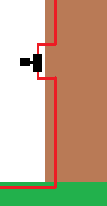

Bij voorkeur met zo'n RTL inbouwbox. Maar volgens mij verkopen ze die niet los. Andere optie is zo (zijaanzicht, doorsnede van de muur). Bruin=muur, Groen=vloer, Rood=aanvoerleiding, Zwart=thermostaatkraan.
Afbeeldingslocatie: https://tweakers.net/i/K8gkv6B3YSwwlm4jm-DtMN7LXoo=/full-fit-in/4000x4000/filters:no_upscale():fill(white):strip_exif()/f/image/6HsalXEya3nfxwA5RCmsAy2n.png?f=user_large

Of het zin/geen zin heeft lopen meningen nogal eens uiteen, je warmt eigenlijk de chappelaag op bij vloerverwarming en niet zozeer de ruimte zelf. Aangezien die chappe ook 1 massa is zonder duidelijke isolatie tussen de ruimtes ga je daarin ook wel natuurlijke convectie hebben. Hoeveel graden verschil zou je willen bekomen tussen de ruimtes? Anders zou ik misschien eerder spelen met de hartafstand van je vloerverwarming?

Doordat elke binnenmuur zijn eigen fundering heeft ging ik ervan uit dat het 3 verschillende betonmassa's zouden worden. Maar dat moet ik even met de vloerenboer overleggen. Kan me ook voorstellen dat dat niet wenselijk is. Al zou het geval van 1 betonmassa de massa alleen verbonden zijn bij de deuropeningen. Ik denk dat de badkamer rond de 22 °C mag worden, en de WC en bijkeuken ca. 18 °C. Meerdere kringen per ruimte lijkt me niet noodzakelijk met slechts max. 5 m2 per ruimte. Als temperatuurregeling per ruimte niet goed werkt kan ik altijd de WC en de bijkeuken wat knijpen op de verdeler.
Dat weet ik.
De reden voor wat ik voorstel is om naregeling te hebben per ruimte, met weinig complexiteit. Een verdeler is niet duur, maar zoneregeling wel. Bovendien vereist reguliere zoneregeling een thermometer per ruimte. Ofwel extra stroomverbruik en extra kabels. Een simpele thermostaatkraan heeft dat niet nodig.
Afgaand op de reacties is wat ik wil te ongebruikelijk. Dus ik ga gewoon voor een verdeler.
