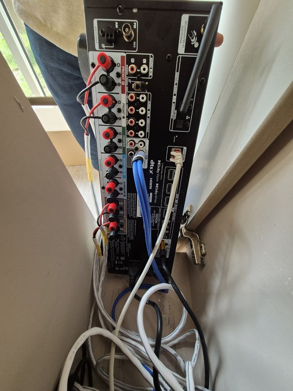

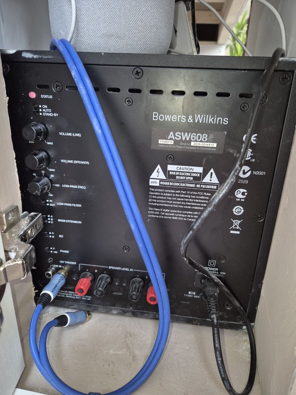

Hi allen,.
Ik heb een Denon AVR2800H en daarop aangesloten 4 plafondspeakers van B&W met luidsprekerkabels.
Nu heb ik een B&W ASW608 subwoofer erbij gekocht, deze is ook aangesloten op de versterker met een RCA kabel, ik heb daarbij de linkerpoort gebruikt van de 2, en in de versterker in de bovenste subwoofer 1 poort gestopt.
Nu krijg ik hem maar niet aan de praat, het ene moment is de bass er, en kort erna valt het weer weg. Heeft iemand enig idee wat deze issue kan zijn? Kabelbreuk misschien?
Het volume heb ik op max staan allemaal, ik heb het geluid van de subwoofer in de setup van de versterker op -6, 0 en +6 gehad, dit maakt allemaal geen verschil?
Afbeeldingslocatie: https://tweakers.net/i/gr0y__gHoMlQdYtJG1inKLhFvHo=/x800/filters:strip_icc():strip_exif()/f/image/AljqT8gws1d3N24DUw3nior2.jpg?f=fotoalbum_large
Afbeeldingslocatie: https://tweakers.net/i/6FOTs66NOoFhyXDo-r8Xxp0f4E4=/x800/filters:strip_icc():strip_exif()/f/image/IxVAxUlZpiO9mB2BcYyw4IDD.jpg?f=fotoalbum_large
Afbeeldingslocatie: https://tweakers.net/i/3WhwIMCf168a8B6NODg9rZm3nvc=/x800/filters:strip_icc():strip_exif()/f/image/NwXpzDRdugmZ3Rbib6Cnv6Ji.jpg?f=fotoalbum_large

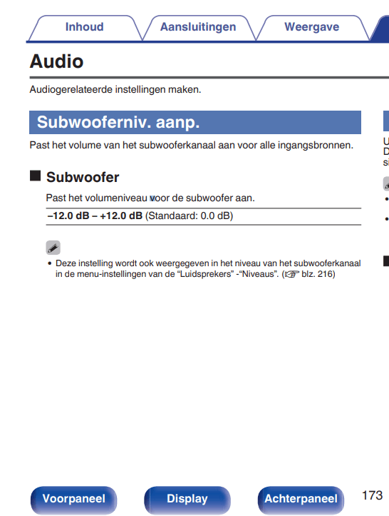

Afbeeldingslocatie: https://tweakers.net/i/BRYza2vtmoJEVIpRQWkWxHz5SHk=/full-fit-in/4000x4000/filters:no_upscale():fill(white):strip_exif()/f/image/hY7GWOvLxTDhof64ERb9juW7.png?f=user_large
Deze instelling ook een doorlopen.
Geen idee of dit de oplossing is maar niet geschoten...
Mijn profiel op Discogs
  • Bryanvdhoef
  • Registratie: Augustus 2022
  • Laatst online: 30-03 14:43
Ad de Jong schreef op woensdag 11 september 2024 @ 13:43:
Ja, ik heb meerdere waardes geprobeerd.

  • Peenutzz
  • Laatst online: 19-10 13:16
Ik zie dat de kabel in de 12v trigger zit, als hij aan de kant van de versterker in de subwoofer out zit gaat er denk ik niet zoveel gebeuren, stop de kabel eens in de line in ernaast, ik denk dat dat wel helpt.
Snel is hetzelfde als langzaam, maar dan sneller.
  • mrc4nl
  • Laatst online: 08:19
mrc4nl
Procrastinatie expert
Peenutzz schreef op woensdag 11 september 2024 @ 14:21:
nee, dat lijkt zo. je hebt links twee keer rca en dan de trigger. de labels zijn wat ongelukkig geplaatst. maar er zit niets in de trigger ( en daarnaast heeft een trigger geen rca)
ora et labora

  • Peenutzz
mrc4nl schreef op woensdag 11 september 2024 @ 14:28:
Verrek, nu zie ik het. My bad. Ik zie nu ook dat er twee kabels uit de sub out uit de versterker komen, allebei aansluiten al geprobeerd neem ik aan? En als je een enkele kabel gebruikt?
