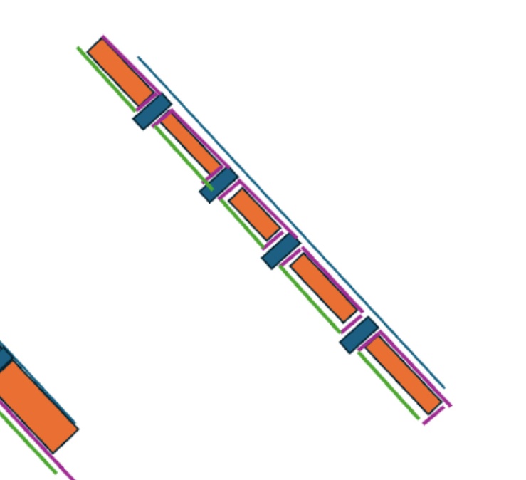

Mijn vraag; wij gaan onze zolder isoleren. Normaal gesproken zou ik dit denk ik als volgt doen;
Dakbeschot, isolatie tussen de balken, dampwerendfolie over de balken en isolatie en daarop de gipsplaten.
(Gips = groen, folie = paars, isolatie = oranje).
Afbeeldingslocatie: https://tweakers.net/i/Hw3oj5mCFjjk7lUPggAIx8VRvsc=/full-fit-in/4920x3264/filters:max_bytes(3145728):no_upscale():strip_icc():fill(white):strip_exif()/f/image/rqoX2uGXw2m4dxuXdqCpMfQB.jpg?f=user_large
Echter, nu willen wij graag de balken deels zichtbaar houden en dus niet alles achter gipsplaten en dampwerend folie wegzetten.
Mijn vraag; kan dit überhaupt? Voor wat ik weet moet het dampwerendfolie een bepaalde overlap hebben. Gaat met de volgende constructie alsnog vocht langs de balken onder het dampwerend folie komen? Of kan ik dat met bepaalde technieken aan de balken vastplakken?
Plaatje ter indicatie.
Afbeeldingslocatie: https://tweakers.net/i/2OcKi4w78sogppjCtcnT6yfxdHY=/full-fit-in/4920x3264/filters:max_bytes(3145728):no_upscale():strip_icc():fill(white):strip_exif()/f/image/kbpTdQMqcnT5SaOq5RKiCWnj.jpg?f=user_large
Dank voor het meedenken!

Wil je de balken zichtbaar hebben omdat je het mooi vindt of omdat je ruimte wil besparen?
Is het voor het uiterlijk, dan zou je ook met sierbalken kunnen werken, gewoon een mooi latje wat de zelfde afmetingen heeft als de balken en die over je gipsplaten zetten.
Effect is hetzelfde, maar dan wel veel makkelijker.
Eventueel zou je ook Pir platen kunnen gebruiken, is isolatie en dampfolie in 1.

Hoe is de rest van je opbouw? Bij een dampopen dak maakt het allemaal weinig uit wat je doet, zolang je maar damwerender bent dan de rest van de lagen (en dat is dan al snel) er zijn dan tientallen oplossingen voor je "probleem"
Persoonlijk zou ik beginnen met uitzoeken hoe het dak in ekaar zit, daarna bepalen welk isolatie materiaal je graag wil toepassen. (kosten, duurzaamheid, fase verschuiving, geluid etc) en dan pas bepalen hoe je de anluiting maakt op de balk (er zijn meerdere technieken om een aanlsuiting te maken die goed genoeg is)
Edit: zet uit je hoofd dat er geen vocht in mag komen, dat kan het altijd, alleen metaal en glas zijn echt dampdicht. , het doel is managment waarbij het vocht de constructie weer uit is voordat het problemen kan veroorzaken. (droogtijd) een dampremmer of klimaatfolie helpt de hoeveheeid vocht vanuit binnen terug te dringen waardoor het dus makkelijker is om te drogen. maar tegelijk zorgt de dampopen constructie of het klimaatfolie ervoor dat vocht wat aanwezig is weer weg kan binnen de gestelde droogtijd.

Hi! Dank voor je reactie! Pir platen heb ik ook overwogen. Maar daarbij moet je normaalgesproken ook de naden tussen de platen dichttapen toch? Dus dan heb ik alsnog de uitdaging dat er vocht tussen de balk en de plaat door kan komen.
We willen de balken eigenlijk om beide redenen zichtbaar houden.

Dank voor je reactie! Toevallig is er onlangs ook een dakkapel geplaatst en heb ik een foto van de uitgezaagde daklaag gemaakt.
Het is; dakpan, dampwerend folie, isolatie, spaanplaat.
En bedankt voor het laatste deel van je reactie. In mijn vorige woning hebben we vochtproblemen gehad, dus ik ben misschien een beetje panisch geworden.

@Ramaw
Kijk eens naar Rockwool:
https://www.isolatiemater...000x600x80mm-rd200-360-m2
Steenwol heeft veel voordelen namelijk brandwerend, is niet erg als het nat wordt, etc.

Ik zou de optie van @chrisborst kiezen, gewoon isoleren en folie zoals je eerste afbeelding en dan fake balken/latten eroverheen.

ik zou ook over de balken heen werken.
Het is heel moeilijk om het goed dampdicht te krijgen tussen de balken, dan zou je met knellatten etc voor de folie (of Pir) moeten werken tegen de balken aan bijvoorbeeld. Je hebt dan ook veel snijverlies.
Daarnaast zou ik met glaswol/steenwol/houtwol werken, geeft wel iets minder goede RC waarde, dus kies een goede dikke wol. Dat zorgt ervoor dat je droogreserve in ieder geval in orde is, mocht je toch ergens lekkage of vochtdoorslag krijgen. Eigenlijk is het geadviseerd minimum hiervoor 250 g/m2 a bij hellende daken.
