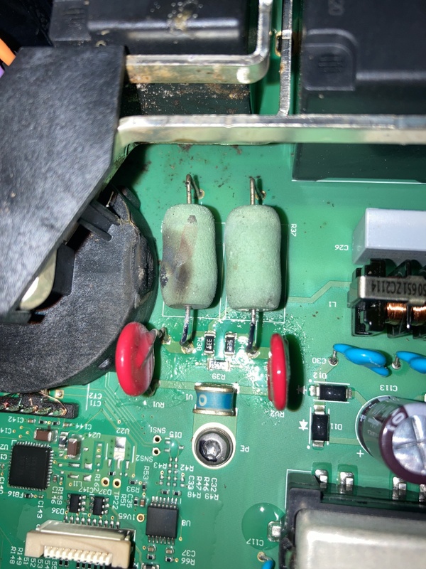

Ik heb een defecte gen3 Tesla wall connector gekocht om het te proberen te repareren en wat nieuws te leren.
Heb de wall connector opengeschtoefd en ik zag meteen dat 1 van de weerstanden was doorgebrand.

Vervolgens heb ik met een multimeter de weerstanden doorgemeten en kreeg op 200 ohm tot 2000k ohm op beide weerstanden geen meting. Ik vermoed dus dat ze beide kapot zijn?
1. Hoe groot is de kans dat ze beide zijn doorgebrand?
2. Is dit een goed weerstandje om de kapotte mee te vervangen?
https://nl.farnell.com/oh...-axial-ceramic/dp/2145839
3. Is er nog iets waar ik rekening mee moet houden?

Weerstanden zijn zo'n beetje de laatste componenten die uit zichzelf doorbranden.
De kans is dus erg groot dat je kijkt naar een gevolg en niet een oorzaak van het probleem.
Als je de weerstand vervangt is het waarschijnlijk dat deze onmiddellijk wéér doorbranden.
Weerstanden in circuit doormeten kan meestal niet. Je zal ze moeten loshalen om te controleren wat de waarde is én een betere multimeter kopen. "Geen meeting" bestaat niet, je hebt sowieso een meting maar die kan buiten het bereik vallen.
Het is handig om te weten of dit onder of boven het bereik ligt.
All in all weet ik niet of het verstandig is om aan power electronica te knutselen als leerprojectje. Hier gaan gevaarlijk grote stromen lopen, bij verkeerd gebruik kan dit makkelijk leiden tot brand of erger.

Thanks voor je bericht. Ik ben me bewust van de gevaren en de mogelijkheid dat die meteen weer doorbrandt. De paal komt uit een huis met een zeer oude installatie dus de kans is groot dat de reden van doorbranden een externe factor betreft. Ik moet nu alleen weten met welke weerstand ik het kan vervangen.

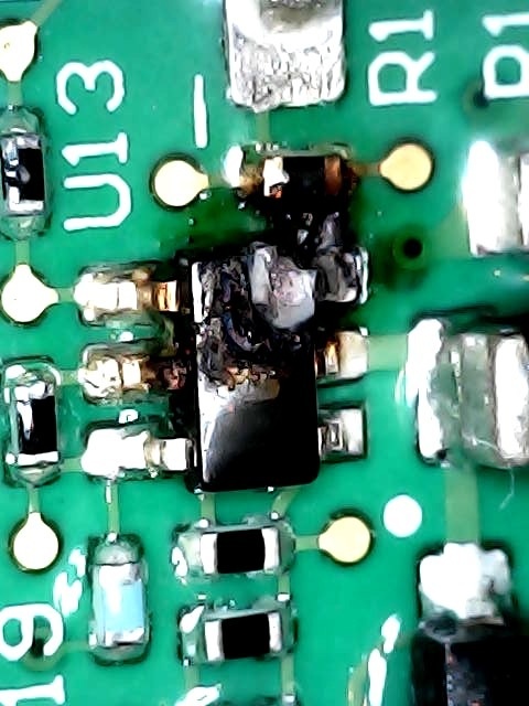

Afbeeldingslocatie: https://tweakers.net/i/JR3VO8PRiKFiag7Wv4Gffacl_rs=/full-fit-in/4920x3264/filters:max_bytes(3145728):no_upscale():strip_icc():fill(white):strip_exif()/f/image/lG3rnWuWUPb0t7STATAyYVG5.jpg?f=user_large
Afbeeldingslocatie: https://tweakers.net/i/LzYZKqo0EOxuUcXh8gOgLr1ExpE=/full-fit-in/4920x3264/filters:max_bytes(3145728):no_upscale():strip_icc():fill(white):strip_exif()/f/image/ryFJVTZ4uiVI63iIfcHtjSGW.jpg?f=user_large
Hmm heb het euvel gevonden. Kan niet geloven dat ik dit eerder gemist heb. Was m’n bezoek aan specsavers toch niet voor niets.
Helaas te klein voor mij om te vervangen. Heb de tools er niet voor. Dus einde project.
