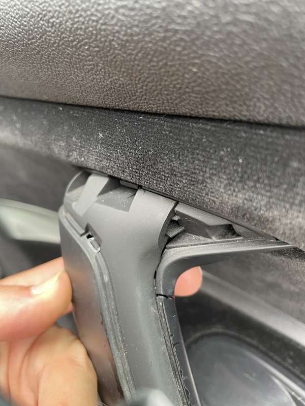

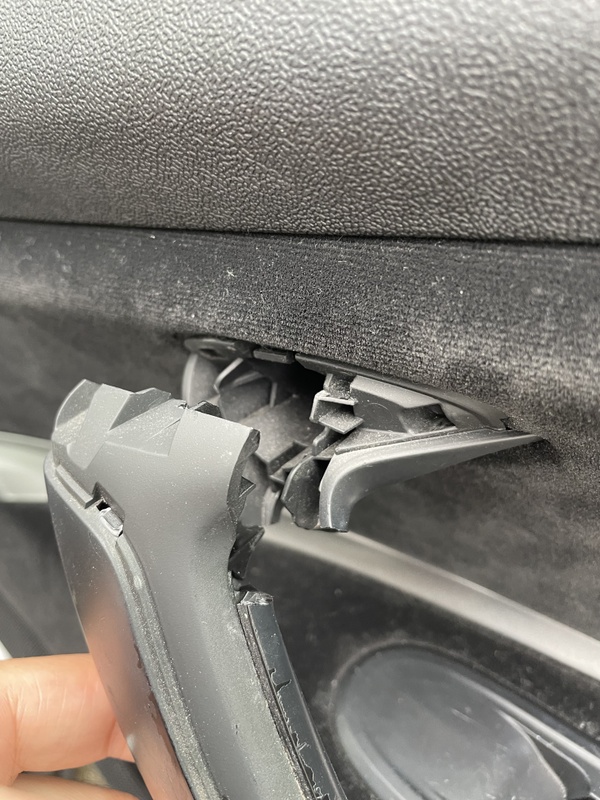

Welke (2K) lijm is echt zo sterk als filmpjes doen geloven?
Ik ziet met een afgebroken deurgreep aan de binnenkant van een portier van een auto. De greep is niet los te verkrijgen; alleen incl het hele interieurpaneel. Houd al een poos de onderdelen sites in de gaten, maar te vergeefs. Een nieuw interieurpaneel kost 670 euro ex BTW :|

Fotootje:
Afbeeldingslocatie: https://tweakers.net/i/AaGiiWYc25JTEgrkJz8Xy8YTQaM=/x800/filters:strip_icc():strip_exif()/f/image/EMqVOkZVervulTwllYmd3YYb.jpg?f=fotoalbum_large
Afbeeldingslocatie: https://tweakers.net/i/gkBMa8unM4DndlStX1V62rnhQ2M=/x800/filters:strip_icc():strip_exif()/f/image/CnDGbxIFcrT64YUEYe6kSI8o.jpg?f=fotoalbum_large
@_ferry_ geen markeringen te vinden. Ik gok op PP, maar dat is een aanname.

Ja, dat is een hol ding. lastig lijmen.
