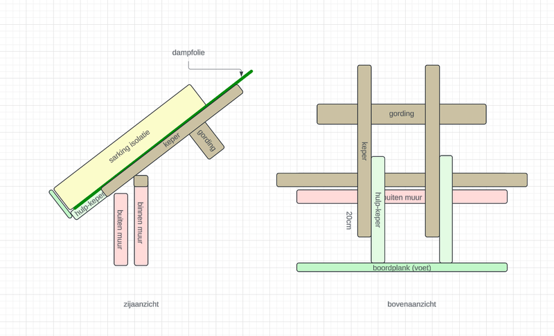

Ons dak wordt geïsoleerd volgens het sarking-principe. Echter had ik graag een tweede mening over hoe het dak het best luchtdicht kan worden afgewerkt.
Huidige opbouw:
  • Kepers
  • Dampfolie
  • 12 cm PUR
  • Onderdak
Ons dak wijkt af van bestaande dak constructies doordat de bestaand kepers voorbij de buitenmuur lopen i.p.v tot op de binnenmuur. De spouw is voorzien van eps-parels, ter illustratie:
Afbeeldingslocatie: https://tweakers.net/i/unG_NJ5N8Paf3n9BPBcQKI7JOtk=/800x/filters:strip_exif()/f/image/BBwOrOtne5AH43ynmtYtYsZq.png?f=fotoalbum_large
Echter, doordat de hulpkepers in lijn liggen met de bestaande kepers, loopt de dampfolie door tot aan de boordplank, terwijl ik zou verwachten dat de dampfolie tegen de muur zou moeten worden afgeplakt. Dit zou ervoor zorgen dat de dampfolie de bestaande gebinte volledig omhult en het geheel luchtdicht is. Een gelijkaardige opbouw staat ook op Buildwise:Voorstel van de dakwerker is
  • langsbuiten, een dampfolie plaatsen, startend van de boordplank tot aan de voorkant van de binnenmuur (zie afbeelding).
  • tussen de kepers, en boven de spouw-isolatie, opvullen met isolatie
  • kieren dicht puren
Afbeeldingslocatie: https://tweakers.net/i/uPliP3X_oCvIX42CSLQMOaC_qyI=/800x/filters:strip_exif()/f/image/s0KNfNGDLDXBc5Mt5oBICuWw.png?f=fotoalbum_large

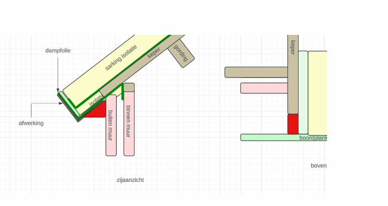

Mijn bedenkingen:
  • Om condensatie aan de uiteinden van de kepers te voorkomen, lijkt het me noodzakelijk om extra isolatie rondom de dakoversteek aan te brengen, zie afbeelding hieronder (rode blokken):
Afbeeldingslocatie: https://tweakers.net/i/WeI46elqlI0FyvB9XSu9DQdWzkk=/800x/filters:strip_exif()/f/image/fcoYyygzy5qqJ6XNKFavsadH.png?f=fotoalbum_large

Hoe goed kun je overal bij die balken komen? Kan je ze bijvoorbeeld ook nog in de hout menie zetten zodat het wat kan hebben qua vocht op die overhangs plekken?
Je zou inderdaad je muur spouw moeten laten aansluiten(ophogen) tot tegen je onderkant dakbeschot (weet niet wat er in je spouw zit? Harde of zachte isolatie), en netjes om de balken. kieren eventueel met flexibele pur.
Met aan de binnenkant een damp dichte afwerking. Die plak je dan weer aan de binnenkant van je dak isolatie plaat. Die laag is ook damp dicht. Als je hem dan zo naar beneden aan je vloer kan aansluiten zit het dicht lucht dicht.
denk niet dat je de isolatie helemaal over je buiten muur hoeft te trekken. Als muur en dak isolatie goed aansluiten.

Denk dat je je iets te veel zorgen maakt met vocht en condensatie. Als je binnen ook goede ventilatie hebt, en de constructie goed lucht dicht is bij de binnenmuur(ophogen) tot tegen/tussen de balken , en met een damp dichte folie die aansluit en isolatie vanuit die muur ook ophoogt. Dan zullen die balken die uitsteken en geverfd zijn heus niet zomaar wegrotten. Zijn veel jaren 30 woningen waarbij de balken zo naar buiten uitsteken (incl.) bij mijn jaren 30 woning. En dat hout is na bijna 100 jaar nog super goed. Je kozijnen zijn ook hout die binnen en buiten in contact staan ;-)
Dus als je zorgvuldig netjes alles afwerkt denk ik dat het wel los loopt hoor.
