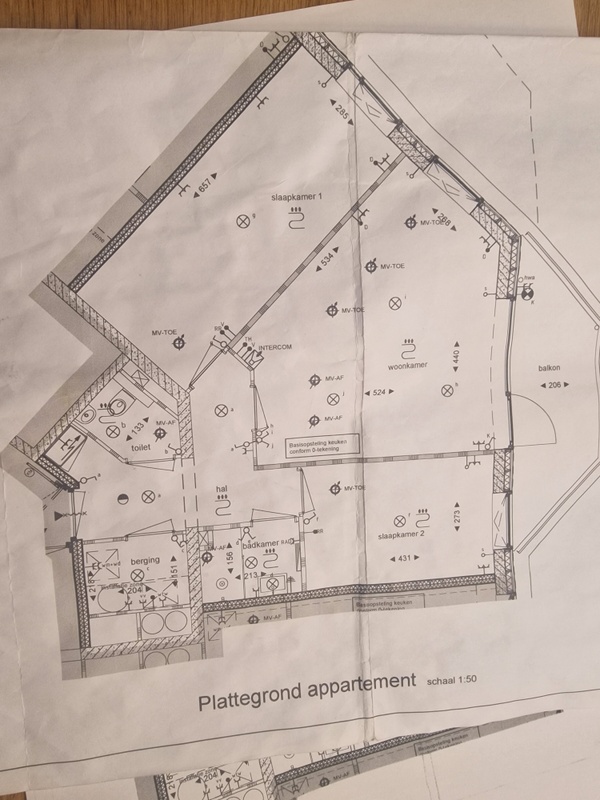

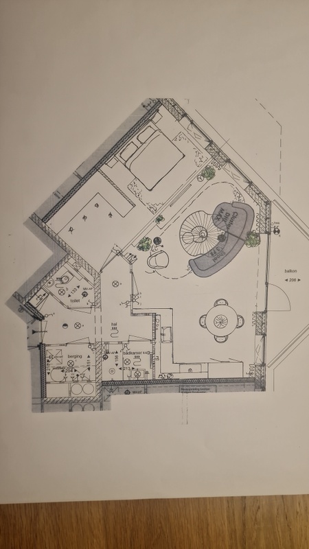

Recent een appartement gekocht. Vind iemand de aanpassing in ruimte indeling positief of negatief? Pas een kijkmoment gehad en toch geschrokken van de ruimte, een stuk kleiner dan verwacht. Graag tips en advies! Dank!
  • mitsumark
  • Laatst online: 12:43
Wat is nu de nieuwe situatie?
Bovenste geeft meer mogelijkheden imo, onderste weet ik niet zo goed waar de eethoek nu moet.
Maargoed, als je twee slaapkamers nodig hebt...
Helemaal leeg lijkt het altijd wat kleiner. Met een vloer, kleur op de muur, gordijnen en wannneer je er spullen in gaat zetten valt het doorgaans wel mee. Tenzij je er natuurlijk de grootst mogelijke bank en tafel in probeert te zetten.
Beetje knus kan ook heerlijk zijn overigens.
Zou me er nu geen zorgen over maken.
Aanpassen kan natuurlijk ook prima, er moet (waarschijnlijk) toch nog genoeg afgebouwd worden qua muren, voor een beetje meer laat je nog wat verplaatsen.

Met hoeveel personen wil je daar dan gaan wonen?
  • Tweakerfreaker
  • Registratie: September 2024
  • Laatst online: 26-09-2024
Ja, dat heb ik meerderen horen zeggen. Van: 'joh, komt wel goed, zo klein is het niet'. Ik ben nu van plan er alleen te gaan wonen, maar ook niet voor een periode van langer dan 10 jaren. Zou een tussenmuur eruit halen, en dus 1 slaapkamer over houden, veel gevolgen hebben voor de waarde van het appartement?
En zoals je zei, de eerste geeft meer mogelijkheden. Hoe zie je dat dan?

Slaapkamer minder = minder waard. Zeker als de keuken daar komt en je dus niet goedkoop weer een slaapkamer extra kan creëren.

Als de beperkte leefruimte het probleem is, waarom maak je dan niet twee kleinere slaapkamers (1x3m breed, 1x 3,5m breed) uit de vrij forse slaapkamer 1? Wordt wellicht wel wat schipperen met een kledingkast, maar met een iets smaller tweepersoonsbed zou dat goed moeten komen.
Op zich niet de grootste aanpassing, maar ik denk meer dat met de wtw (?) af- en toevoerpunten moet gaan kijken of dat nog wel goed uitkomt…
[ Voor 21% gewijzigd door Mvd1981 op 10-09-2024 08:07 ]

Ik vind de indeling met 1 grote slaapkamer inclusief kledingkast en een veel ruimere woonkamer wel echt veel praktischer en gaver voor alleenstaande of koppel. Zeker als je er toch ergens tussen de 5-10 jaar gaat wonen heb je er zelf veel plezier van.
Maar voor de waarde zal het wel negatief zijn om een slaapkamer minder te hebben; al is dat toch een beetje koffiedik kijken. Zo’n krappe woonkamer is ook niet echt aantrekkelijk. Bovendien zijn er toch steeds meer alleenstaanden die die tweede kamer niet perse nodig hebben.
Dus voor wat het waard is: als ik alleenstaand was geweest en dit appartement had gekocht met horizon richting de 10 jaar zou ik voor optie 1 gaan.

Ik zou ook optie 1 doen. Het muurtje om de tweede slaapkamer te plaatsen is altijd nog te zetten. Dan zit je wel met leidingen voor de keuken (en dus moet je de vloer ook weer doen, gezien die leiding ws. in de vloer lopen).

Op tekening 2 zijn het hele goede/grote slaapkamers.
Slaapkamer 1 = 6,6 x 2,85.
Slaapkamer 2 = 4,3 x 2,7.
Even ter vergelijking, ik woon in een 2 onder 1 kap van 166m2 met 3 lagen.
Op verdieping 1 heb ik 3 slaapkamers en badkamer. Mijn grootste slaapkamer is 6x3
De andere 2 kamers zijn 3x2 en 3x3.
Voelen totaal niet klein aan.
Woonkamer heeft zo een rare vorm, maar je kan het speels inrichten
Lange keuken tegen de wand van slaapkamer 1.
Bij dat knikmuur tussen de ramen kan je een ronde tafel neerzeten. Lekker veel licht bij het eten en naar buiten kijken.

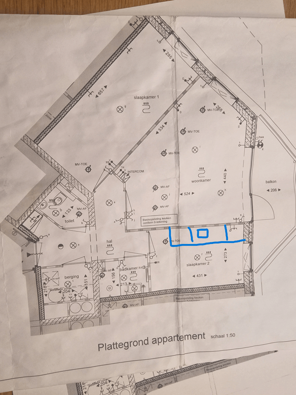

Misschien kan je van slaapkamer 2 65cm afsnoepen zonder de kamer kwijt te raken. Daar kan je dan gelijk je keuken in kwijt. Maak je bij de deur een hoek van 1x1m voor de ingang :) .
Zoiets
Afbeeldingslocatie: https://tweakers.net/i/XWPve3YofvvscYxeVb3b91K3Qrs=/x800/filters:strip_exif()/f/image/GrPO9CWJD5yleRcLciksfAD2.png?f=fotoalbum_large
Let trouwens op de balans in je WTW systeem als je muren weg gaat halen. Afzuiging zit meestal bij je keuken. :9

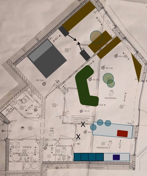

Ik heb gekeken of je de indeling zoals je die zelf had gemaakt, zo kunt aanpassen dat je met elektra, afzuiging en afvoer zo min mogelijk ingrijpend hoeft te verbouwen. En ook relatief makkelijk terugkunt als daar op enig moment aanleiding voor is. Afvoer kan doorsteken naar de badkamer, elektra koken komt waarschijnlijk uit plafond en met een verlaagd deel met spotjes erin kun je dat wegwerken langs de wand. Aan het eiland kun je gezellig borrelen met vrienden; blijven er veel vrienden eten, kun je altijd een opklaptafel neerzetten.
Daarnaast kun je de grote slaapkamer zo maken dat je een deel ervan apart kunt gebruiken als werkkamer (of zelfs als kinderkamer). Officieel blijft dat dan altijd 1 kamer maar heel wat praktischer ingedeeld dan 6,5 bij 2,8. Met schuifdeuren of openslaande deuren heb je voldoende licht en ventilatie.
In de woonkamer zou ik zelf de bank zo plaatsen dat je ook naar de keuken en naar buiten kunt kijken. Dat geeft een veel ruimtelijker gevoel dan naar een wand kijken. In de knik in de muur kun je dan mooi je tv kwijt.
Ik ben het op zich wel eens met anderen dat 2 slaapkamers beter verkopen dan 1, maar ik zou zelf later als de kinderen het huis uit zijn, heel blij worden van een appartement met een ruime woonkamer en een grote slaapkamer. Liever dan 2 slaapkamers en een kleine compacte woonkamer incl keuken. Dus het hangt wat af van de doelgroep van het complex. Is die gemixt dan zou ik inrichten zoals je voor ogen hebt; daar zijn tzt ook kopers voor.
Ter verdere inspiratie (een deel van de schuine opstelling komt door de vouw in de plattegrond. Vlg mij valt dat in de praktijk minder scheef uit).
