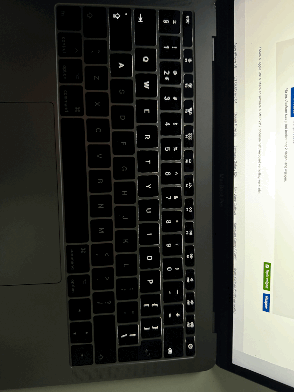

Afbeeldingslocatie: https://tweakers.net/i/bNVfKOmY6r0g0Lxd615mlG1eUnQ=/x800/filters:gifsicle():strip_exif()/f/image/B1ggnPCv2LSWBVSCMLw57xIa.gif?f=fotoalbum_large
omdat het echt lijkt alsof de bovenste helft het wel doet en de onderste niet dacht ik aan een aparte aansturing oid, wellicht wel een aparte flatcable!
  • kamerplant
Er zijn geen software instellingen ofzo waarmee je gedeelten van het keyboard kan verlichten. Dan is het logisch om aan te nemen dat er iets in de hardware defect is geraakt en vervangen moet worden.
  • Jordan
  • Laatst online: 31-10 07:23
Daar ging ik ook vanuit; maar de vraag is dan nog of iemand me meer zou kunnen vertellen over hoe het verlichtings circuit werkt
