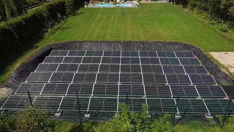

Ik zit er over te twijfelen om een deel van mijn zonnepanelen te gaan verplaatsen.
Eerst even de situatie. Ik heb 48 panelen van 375 watt met een solaredge systeem (omvormer per paneel).
Zie hier foto hoe ze nu er bij liggen:
Afbeeldingslocatie: https://tweakers.net/i/hKQFsYXkgdeJJwznFrcCEADldUI=/800x/filters:strip_icc():strip_exif()/f/image/a14Q0Q9Zjr2BM0N6fCdX8yv9.jpg?f=fotoalbum_large
De panelen liggen momenteel allemaal op Zuid/Zuid-Oost onder +- 15%
zie hier ook een afbeelding van de zonnestand in mijn tuin:
Afbeeldingslocatie: https://tweakers.net/i/RQvE5znJczt2RrGSQT4W8pqP22c=/full-fit-in/4920x3264/filters:max_bytes(3145728):no_upscale():strip_icc():fill(white):strip_exif()/f/image/WY2dgVsKTkJNVKP6ozrKxfxk.jpg?f=user_large
Ik heb een paar nadelen met de huidige setup waardoor ik denk niet optimaal gebruik kan maken van de panelen. Momenteel ook nog een vast contract, maar op het oog van in de toekomst een dynamisch contract en/of afschaffen saldering etc, zou ik me alvast deels willen voorbereiden op de mogelijk om meer zonnestroom zelf te verbruiken dan op piekmomenten terug te leveren. In de ochtend heb ik niet veel stroom vraag, maar in de loop van de middag steeds meer zoals opladen auto, electrisch koken, verwamring zwembad, vaatwasser etc, met de huidige setup is de opbrengst van de panelen dan inmiddels al behoorlijk ingezakt.
Nadelen momenteel:
- Niet perfect op het zuiden, dus mis sowieso al wat efficientie
- De voorste rij panelen komen deels in de schaduw door het hoge hek, hier valt niet zoveel aan te doen,
- Aan de rechterkant (groen strook op de afbeelding hierboven) staat een rij smalle bomen maar wel van 10 meter hoog op gemeente grond, ochtendzon vanuit Oost is dus beperkt op de panelen.

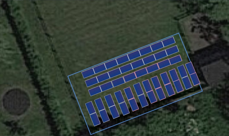

Mijn idee:
Een echte Oost-West opstelling is niet te creeren, sowieso ivm ligging tuin niet, daarnaast ook de bomen rij aan de oostkant maakt de panelen op het oosten echt niet efficient.
Vandaar het idee om de voorste 3 rijen dus een kwart slag te draaien naar West/Zuid-West om zo meer gebruik te kunnen maken van de zon in de (na)middag.
Mijn doel is niet persé om méér op te wekken (maar is mooi meegenomen) maar ook vooral om langer over de dag op te wekken.
Dan zou het er grofweg zo uit komen te zien:

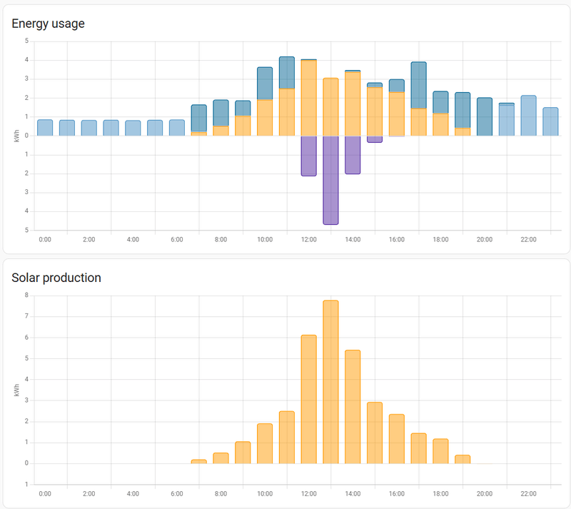

Zie hier vanuit Home Assistant een 'typische' dag voor zover die bestaan (dit is zonder auto opladen)
Afbeeldingslocatie: https://tweakers.net/i/a9BhvwshvUlth3rzjbKH2NIC6HE=/800x/filters:strip_exif()/f/image/vxrkygYIuhWkpfOvZJUiPbf0.png?f=fotoalbum_large
Mbt deze vragen:
"Wat zijn de maten van je tuin, hoogte vd heggen en afmetingen panelen?"
Weet niet hoe relevant dat is, ik wil / kan de panelen niet ergens anders in de tuin plaatsen, ze moeten dus wel op de plek komen waar ze nu grofweg liggen. aan de West kant bij de buren staat nog wel 1 wilgen boom die voor wat schaduw in de middag zorgt (in voor/najaar) maar verder gedurende de dag is er geen schaduw inval meer (behalve in de ochtend van de bomenrij op het Oosten).
Verwarmen van zwembad doe ik alleen overdag (Maart/April tot September/Oktober). Gebleken is dat het veel efficiënter is om het zwembad overdag van 26-28 graden op te warmen naar 30 graden dan de hele nacht door proberen die 30 graden vast te houden. Zit ook een Solardeck op het zwembad die meehelpt warmte af te geven/vast te houden als het zonnetje schijnt.
Ik heb inderdaad 2 strings, per 3 rijen(24 panelen) 1 string, vandaar ook inderdaad mijn gedachte om dus 1 string te verplaatsen en de andere string intact te laten. Betreft een Solaredge SE16K Omvormer, inverter types even niet bij de hand

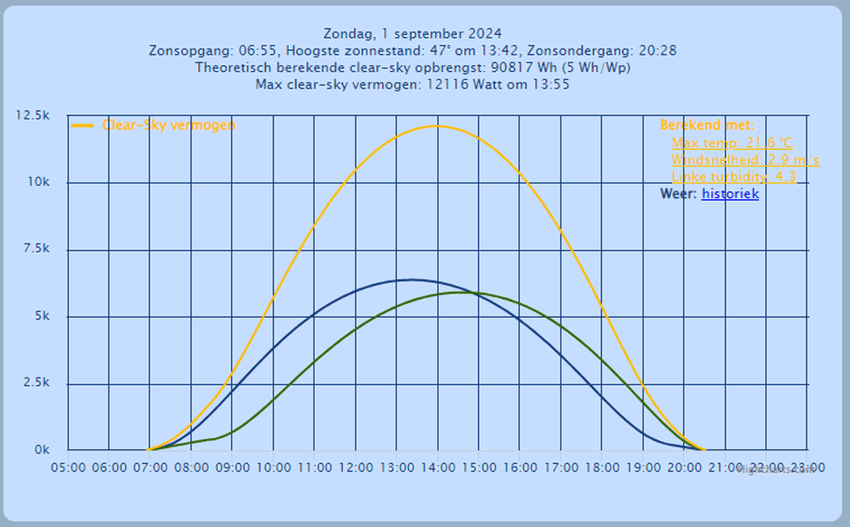

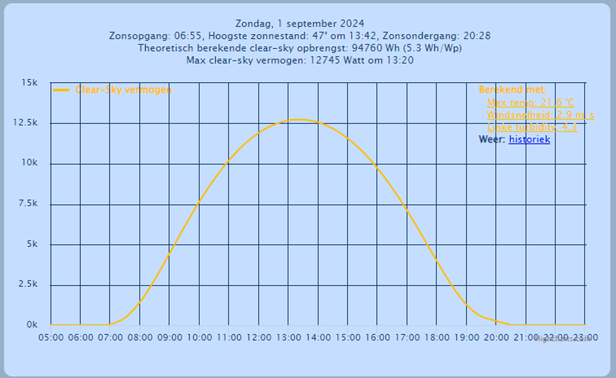

Net naar Thomas Berger PVCalc gekeken en daar komt een vergelijkbaar beeld uit als de SolarEdge Designer mbt theoretische maximum opbrengst, ook hier +- 3,5% 'verlies' door de nieuwe opstelling, echter blijf ik overtuigd dat door de schaduw van de bomen uit het oosten de opbrengst sochtends in mijn geval dit verschil gaat opheffen.
Het interessante inderdaad is de grafieken die PVCalc laat zien:
Huidige model:
Afbeeldingslocatie: https://tweakers.net/i/qeT7-HsWvWlgWRi_m0Ixxz-pqs8=/full-fit-in/4000x4000/filters:no_upscale():fill(white):strip_exif()/f/image/fuurrfc0j6xmgD6kyvf5T3Z7.png?f=user_large
Nieuwe opstelling:
Afbeeldingslocatie: https://tweakers.net/i/3JzwbZFIHmA1FoQdVJzN3foZPHU=/full-fit-in/4000x4000/filters:no_upscale():fill(white):strip_exif()/f/image/TfxB9To8rvcKp2qPKN1icj1b.png?f=user_large
Vanaf 15.00 ziet het er naar uit dat ik dan meer opwek in het nieuwe model en de opbrengst boven de 1kWh verlegd wordt met zo'n 1,5 uur.
Denk dat het een klusje gaat worden in de winter om 1 string dus om te gaan bouwen. Opbrengst zal op basis van deze berekeningen dus grofweg gelijk blijven alleen beter verspreid over de dag.
Tenzij iemand echt hele goede argumenten / advies heeft om dit absoluut niet te doen?
