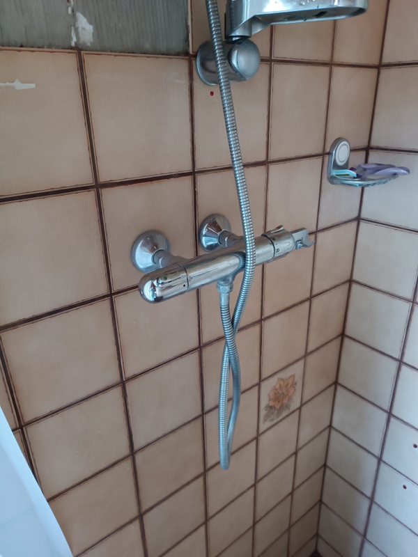

Je kan toch een mengkraan inregelen? Welk type heb je hangen?
U heeft de melk horen klotsen maar weet niet waar de tepel hangt
  • Mipje
  • Laatst online: 05-10 21:28
utbone schreef op maandag 9 september 2024 @ 13:53:
Afbeeldingslocatie: https://tweakers.net/i/3O_JBNGil3arOXEZIIRb6g67FMc=/x800/filters:strip_icc():strip_exif()/f/image/9GZPqYEZV5UvCLwxoQxxDOzN.jpg?f=fotoalbum_large
Dit bedoel je?

Je mist ook een paar tegels.

Is dat altijd al zo geweest? Want je kan de knop (waar de temperatuur staat) er afhalen en kijken of je het palletje een kwartslag kan draaien naar de koude kant.

Probeer de sierknop, waar je de temperatuur meer instelt, los te trekken (zit gewoon vastgeklemd). Draai m zodat ie een warmere stand aangeeft als je de knop er weer terug op drukt (bijvoorbeeld oude stand was 30graden en dan terugdrukken op 35 of 40 graden). Als je de knop in de nieuwe stand op de gewenste temperatuur draait zal ie een stuk kouder zijn.
Waarschijnlijk is de knop er ooit af geweest en weer verkeerd terug gemonteerd.
