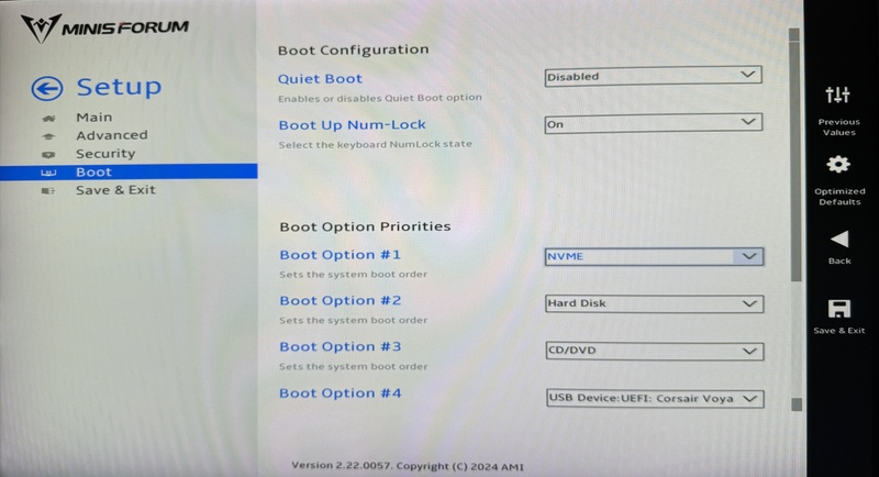

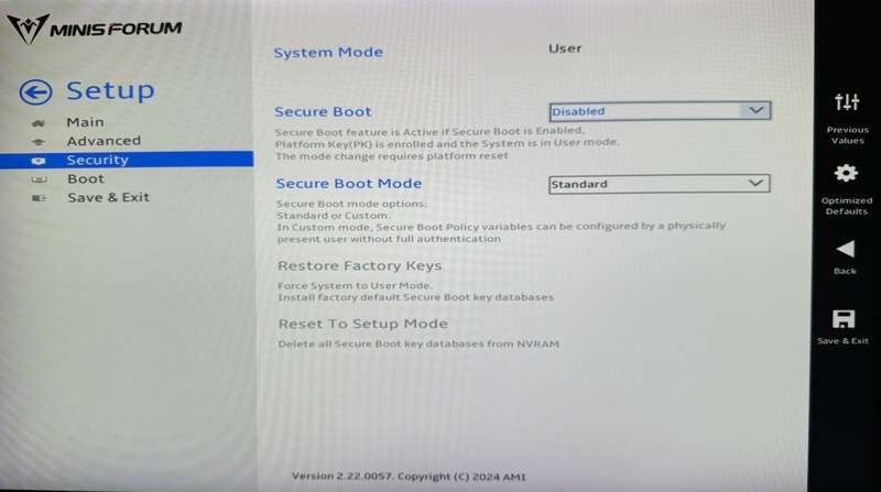

Bios:
Afbeeldingslocatie: https://tweakers.net/i/F1ggAF5OnqaxUuy5UP9P88aHF1c=/800x/filters:strip_icc():strip_exif()/f/image/IzAE0T9wVg3o7d74yfVl6rv0.jpg?f=fotoalbum_large
Afbeeldingslocatie: https://tweakers.net/i/Bxj9t__cI3NbLmN1Uuku-c5leus=/800x/filters:strip_icc():strip_exif()/f/image/ITPFl1WukVMCp7VlmzbJ3J84.jpg?f=fotoalbum_large

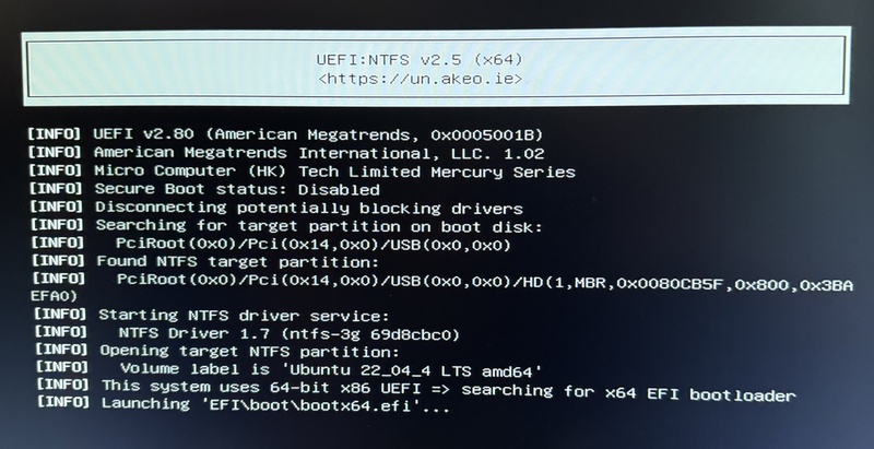

Voor het opstarten van Ubuntu 22.04:
Afbeeldingslocatie: https://tweakers.net/i/934mNUHKldo2kKFNOZaOxlzesc8=/800x/filters:strip_icc():strip_exif()/f/image/E52O8w8qGQZsaYVhS32uTwvl.jpg?f=fotoalbum_large

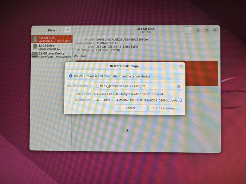

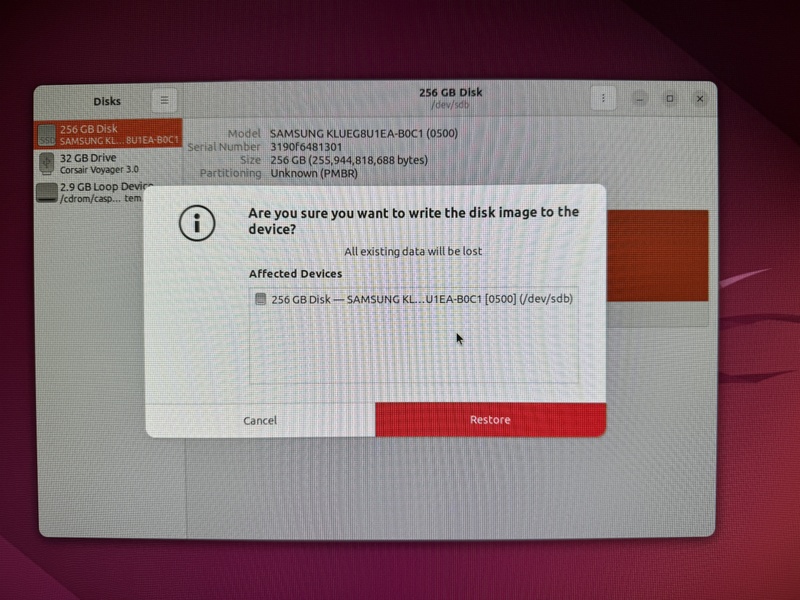

Dan kies ik "Try Ubuntu" en ga ik de image terug schrijven:
Afbeeldingslocatie: https://tweakers.net/i/rbnRzgQn462l2e2JC8RTc93mCh4=/800x/filters:strip_icc():strip_exif()/f/image/1Ywj4jkj87cIyEwTlXIbc0zQ.jpg?f=fotoalbum_large
Afbeeldingslocatie: https://tweakers.net/i/dvKX4XHciOZks3Zp6AZuO7I4JeY=/800x/filters:strip_icc():strip_exif()/f/image/vs0nU6LGpjYszvkb89Q9DKr3.jpg?f=fotoalbum_large
Afbeeldingslocatie: https://tweakers.net/i/fiL4tm6ZlKouZ3fFZmChszSEbuw=/800x/filters:strip_icc():strip_exif()/f/image/kASgpD44OvKPxvhBNMCWZpKO.jpg?f=fotoalbum_large

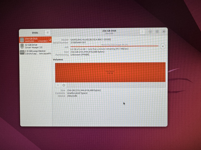

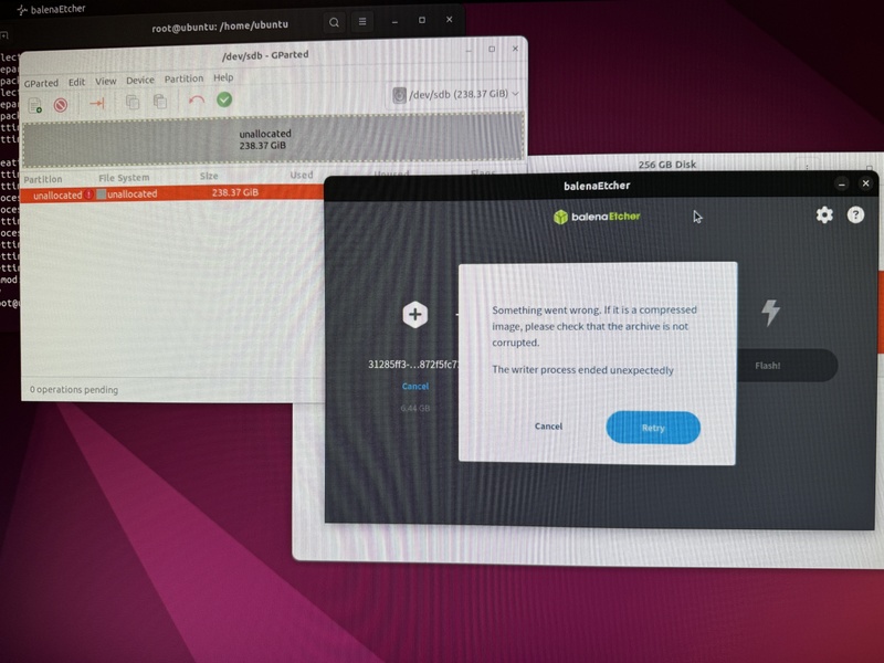

Bij het flashen krijg ik geen fout; maar het eindresultaat is:
Afbeeldingslocatie: https://tweakers.net/i/E-QuJCjd53Z4SL54Fa3ffKNjvPo=/800x/filters:strip_icc():strip_exif()/f/image/JDC88YiDQMAGrz3t19oYI2bI.jpg?f=fotoalbum_large

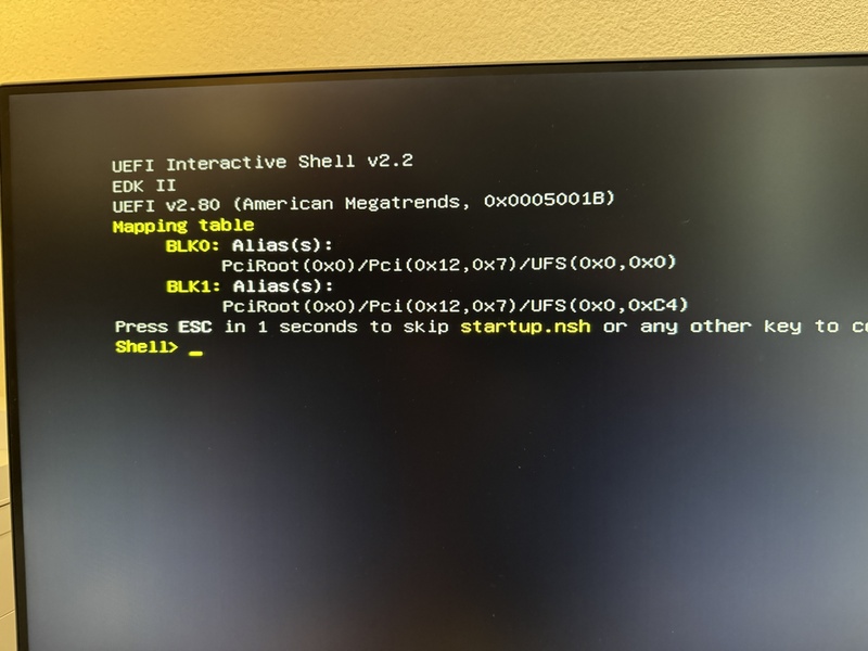

En met het starten:
Afbeeldingslocatie: https://tweakers.net/i/jm78qVOTNQEl4fj_vw1Bm07vKUk=/800x/filters:strip_icc():strip_exif()/f/image/ngbT3QYBdWfYeqRd1QgyktOR.jpg?f=fotoalbum_large

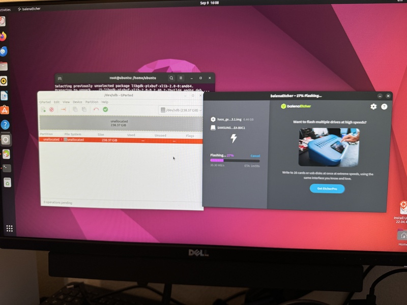

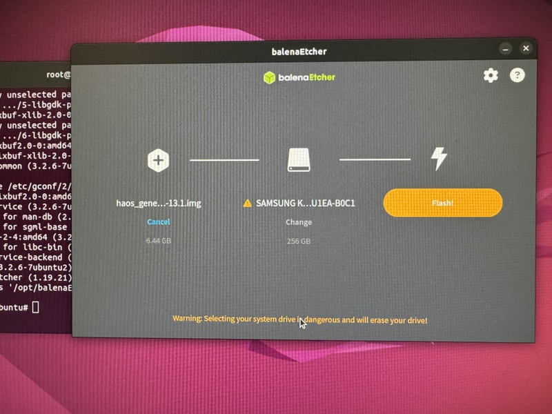

Met balenaEtcher blijft hij hangen op 27%

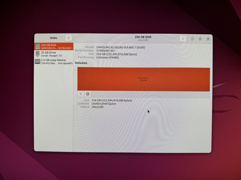

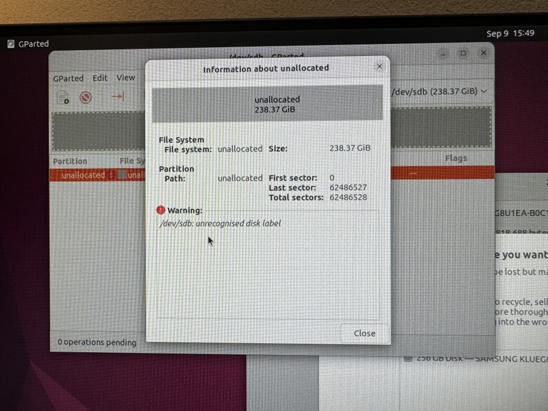

Gpart:
Afbeeldingslocatie: https://tweakers.net/i/WyvTENkCkiFuhD5U5WswMGTFq1E=/800x/filters:strip_icc():strip_exif()/f/image/q2g4H0CvhFzTxT5L1AkH6DzH.jpg?f=fotoalbum_large
Afbeeldingslocatie: https://tweakers.net/i/6-mV-qjTsJnNOq1jSS4YVJXXV-A=/800x/filters:strip_icc():strip_exif()/f/image/GwBDdeZnOwH1zVkArhY45PEm.jpg?f=fotoalbum_large
Afbeeldingslocatie: https://tweakers.net/i/D-PtEOVB6wM5s3nsEy1JR2-JnVQ=/800x/filters:strip_icc():strip_exif()/f/image/Jx0KPa7iDT8NJ9aRF7ysoZnr.jpg?f=fotoalbum_large

En als die dan wel door gaat naar 100%
dan eindigt die met deze foutmelding en lijk de disk volgen Gparted nogsteeds leeg:
Afbeeldingslocatie: https://tweakers.net/i/ozgr6fJv1K7K7pJYK_p-j4qwKzM=/800x/filters:strip_icc():strip_exif()/f/image/824Dhp4wOqXIewTCGzTkyZnG.jpg?f=fotoalbum_large

Paar dingen:
Als eerste, wat jij toont als "Bij het flashen krijg ik geen fout; maar het eindresultaat is" is niet het eindresultaat, hij is nog bezig.
Ik zou de md5 checksum van de image even checken. Ik kom hier uit op E2AB40739361A163B967C6A2D5CF0D36 voor de 13.1 generic x86 image.
En nadat je de image geschreven hebt zou ik even de bios in duiken en kijken welke opties je dan onder boot option 1 hebt. Met de USB stick eruit, heb je dan nog een optie met UEFI in de naam?

Na de 99.2% ziet het scherm er weer normaal uit, (ik snap dat ik moet wachten tot 100%) maar lijkt er nog niks op de disk te staan

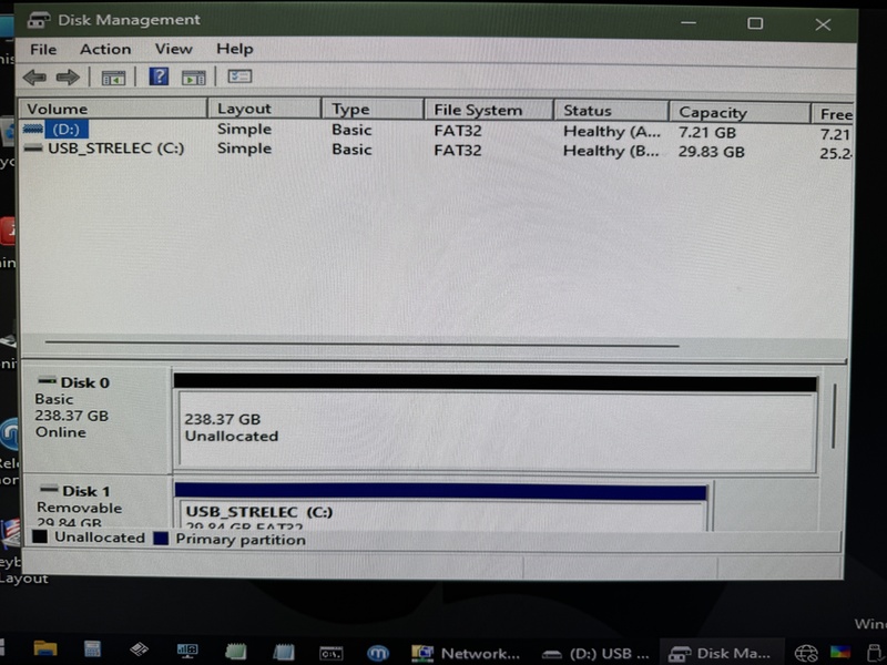

Na de schrijfactie maar eens een Windows PE disk geladen.
Dan is dit het resultaat (Niks...)
Afbeeldingslocatie: https://tweakers.net/i/DC47o_ykMnapnu9HbBQpefwCzYg=/800x/filters:strip_icc():strip_exif()/f/image/kw33VZfD8ChCYsGTnGiS6dRY.jpg?f=fotoalbum_large

Windows laat geen ext partities zien dus die zou ik niet direct vertrouwen.

Septillion schreef op dinsdag 10 september 2024 @ 07:18:
Laat het zelfs niet zien dat er een partitie is? Dat zou ik wel echt extreem slecht vinden... Het laat misschien niet zien welk filesystem er op staat (al kent het er best een aantal), maar het zou wel moeten laten zien dat er een partitie is :?

In disk overview in Ubuntu Live, nadat image volledig geschreven is, wordt de partitie dan nog steeds als "Free space" weergegeven?
Kan je de partitie in Ubuntu Live wel succesvol een format geven?

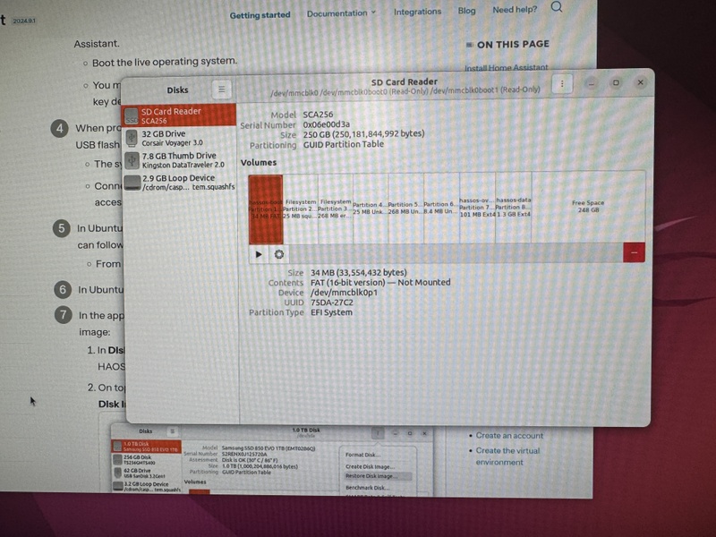

Helaas gebruikt Mele geen UFS2.1 opslag, maar opslag dat wordt gezien als een SD-Kaart.
(overigens lukt het beschrijven van dat geheugen zonder problemen:)
Afbeeldingslocatie: https://tweakers.net/i/7PH1xmPzlX9kOUHGAuKKg1VJXdQ=/800x/filters:strip_icc():strip_exif()/f/image/RKWSFQOmG4FyW7ZXgwaeiSDB.jpg?f=fotoalbum_large
  • MikeT80
  • Laatst online: 23-10 17:02
Septillion schreef op dinsdag 10 september 2024 @ 09:08:
Nog paar andere dingen die je kan testen / nagaan.
Ja, Dat is het vreemde
Ik kan in Disk de Samsung formateren. Ik zie alleen niks gebeuren en zie geen foutmelding.
Of anders, kan je Ubuntu wel succesvol installeren en booten?
Ubuntu 22.04: Wel installeren (zie partities verschijnen) maar niet booten:
ALERT ! UUID=****-***-** does not exist. Dropping to a shell.
Windows 11: geen probleem
MD5 van de image ook echt in Ubuntu Live bekeken?
NVT zelfde stick en image doet het wel in de MeLE Quieter 4C
  • Septillion
  • Laatst online: 22:18
Septillion
Ndat je Ubuntu installeert en dan weer Ubuntu Live boot, zie je dan wel wat op de disk staan?
Er lijkt me bijna gewoon wat niet goed met die "disk" als zelfs een format niet werkt...
  • hfolkers
  • Laatst online: 19:09
Maak voor de lol anders eerst eens een partitie over de hele schijf en probeer dan de image terug te zetten dat overheen.
  • MikeT80
Septillion schreef op dinsdag 10 september 2024 @ 10:32:
Ja dan zie ik gewoon 2 partities.
1 Oranje, 1 wit
  • hfolkers
Is er een bios update beschikbaar, ik heb toch het idee dat er dat iets niet goed gaat ...
  • MikeT80
hfolkers schreef op dinsdag 10 september 2024 @ 10:35:
Ook geprobeerd, dat levert ook niks op.
Ook over de Geïnstalleerde linux gezet.
Ook dan weer het zelfde resultaat als eerder, 1 grote oranje lege disk
  • MikeT80
hfolkers schreef op dinsdag 10 september 2024 @ 10:36:
Die vraag heb ik net aan Miniforums Tech support gesteld.
  • hfolkers
heb je de img al eens opnieuw gedownload en de md5 gecontroleerd? want het is wel heel raar dat hij een lege disk achter laat.
  • MikeT80
hfolkers schreef op dinsdag 10 september 2024 @ 11:06:
ja al een keer of 10
De image is gewoon goed, om dat te testen heb ik hem gedownload naar USB en op de MeLe getest.
Ook een oudere versie van de imag (9.5) geeft dit probleem
