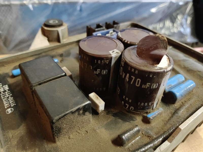

Bij de aggregaat van de vereniging is op de module van de stroomregeling een condensator defect welke ingegoten zit op de module.
Een nieuwe module kost 1400 euro.
Mijn vraag is, is dit nog te vervangen of zouden jullie er niet aan beginnen.
Zie foto Afbeeldingslocatie: https://tweakers.net/i/V09eTPnyDJ2iAIw3rPJcgFgQXn8=/800x/filters:strip_icc():strip_exif()/f/image/uGvO0PPJUufwEDZW0pZUM4s9.jpg?f=fotoalbum_large

Ik zie niet in waarom je geen poging kan wagen? Een nieuwe module kan je altijd nog kopen als het niet lukt.

Je kunt de hele condensator kapot knippen.
Uiteindelijk zijn het twee pinnen die op een moederbord geprikt zijn, aan de oude pinnen kun je wellicht een nieuwe condensator solderen?

Ja dat was ook mijn gedachte, echter kun je die dingen zo kapot knippen?

Meestal wel, met een beetje beleid haal je hem er vanaf zonder de print te beschadigen.

Met een dremmel de condensator afzagen en weghalen.
Je moet wel toegang hebben tot de onderkant van de PCB om een vervanger te solderen.

Ik maak zulke dingen. (Spanningsregelaar/avr) Je moet ze alle drie vervangen (versleten). Aangezien dit in een bakje is ingegoten is de printplaat vrij maken zonder verdere schade extreem moeilijk.
Je kunt een nieuwe of alternatieve printplaat kopen. Een alternatieve zal niet heel veel goedkoper worden ben ik bang.
Wellicht dat er gebruikte/namaak op ebay staan.
Weet je of de rest van de machine nog goed is en dit geen gevolgschade is? Is de zekering nog heel?

Of de nieuwe condensator aan de pinnen van de oude condensator solderen.
Mooi is anders, maar kan best werken.

Idd de oude condensator weg pellen dan houd je als het goed is de twee draden die de huidige condensator in gaan over.
Daar zou je de vervanger aan kunnen solderen.
Baat het niet dan schaad het niet je bent wat tijd kwijt en een paar euro aan elco's.
En doe een paar handschoentjes aan het elektrolyt in die elco's is niet echt lekker spul.

Inderdaad alle 3 vervangen. Ik zou ze zo laag mogelijk proberen door te zagen of met een dremel door te slijpen en dan van daar tot aan het bord kaal maken en dan aan de restante pootjes nieuwe solderen..

Met dremelen slinger je waarschijnlijk veel van het electrolyt weg, en dat is niet echt een fijn goedje. Een elco is niets anders dan een dunwandig aluminium bakje waar alles in zit. Aan de open zijde van het alu kuipje (onderkant waar de pootjes uitkomen) wordt het alu om de rubberen dop omgevouwen zodat alles dicht zit.
Met een scherp zijkniptangetje knip je zo door de alu huls heen. Doe dat rondom zo dicht mogelijk tegen de print aan, en dan heb je alleen nog maar de rubberen dop met de pootjes er in en een alu randje er omheen. Pootjes kan je laten zitten in de print, de rest weghalen, en de nieuwe aan de oude pootjes solderen. Koop wat knappe elco's, dan gaan ze mogelijk wat langer mee dan hetgeen er in zat. Meestal zijn nieuwe elco's wat kleiner dan de oude (techniek schrijdt voort), dus dan heb je genoeg ruimte tussen de lijmlaag over.

Het is een Honda aggregaat, nieuwe complete print kost 1400 euro. Bedankt voor alle reacties, ik ga nog ff bekijken of ik ze alle 3 ga vervangen. Opzich is er wel ruimte in het apparaat om de elcos wat hoger op de print te monteren.

Kijk wel even goed naar de polariteit voor je ze verwijderd, en als je de nieuwe erop maakt natuurlijk 😉. Zou lullig zijn als ie meteen weer boem zegt...

Ah oke, een inverter generator. Daar kan ik niets mee. Dan moet je een oem part voor hebben. Nieuw of gebruikt.

https://www.eevblog.com/f...da-eu20i-inverter-module/ - het lijkt inderdaad gemaakt te zijn om niet te repareren :(

Let je wel op met die condensatoren? Aangezien de hele print ingebakken ligt, kan je niet meten of de condensatoren nog een lading bevatten, en je kunt ze ook niet gemakkelijk ontladen.
Ik kan net niet lezen wat de spanning is die ze aankunnen, maar dat zal waarschijnlijk 450V zijn. 470µF op 450V is 47,6J aan energie. Een schok van twee van die volle condensatoren is vergelijkbaar met een schok van een defibrillator. Ik zou niet zomaar gaan knippen, eerst zeker weten dat het bordje veilig is om aan te werken.
Dat gezegd hebbende:
In het topic op EEVblog is iemand er uiteindelijk in geslaagd om de print te verwijderen en 'm te repareren. Het is dus niet onmogelijk, en de gebruiker beschrijft dat hij brute kracht heeft moeten gebruiken om het los te breken.
