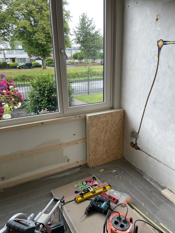

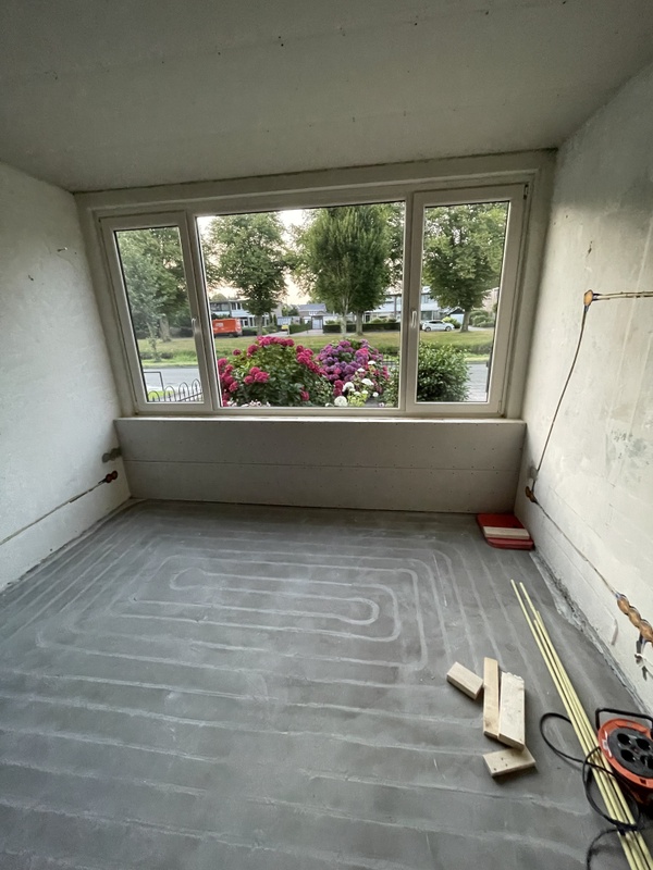

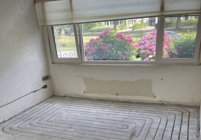

Goedenavond,
Wij zijn een woning aan het verbouwen. De woning komt uit 1962 en is voorzien van betonnen voor en achter gevels. (Kunststof kozijnen met HR++ glas)

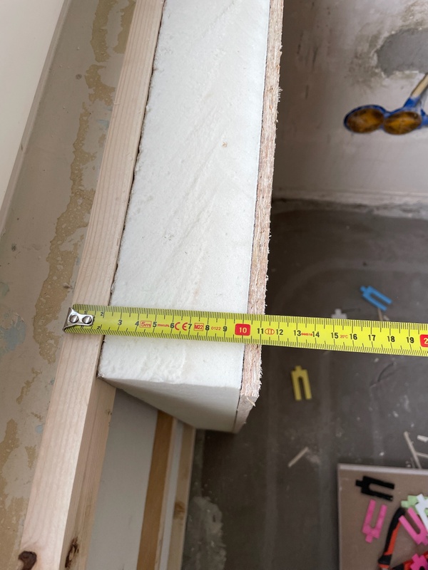

Wij wouden graag een diepe vensterbank plaatsen en hebben daarom een voorzet wandje geplaatst met PIR platen waar de vensterbank komt op te liggen. Zie foto.
Ik heb regels geplaatst om de PIR platen tegenaan te lijmen.
Ik twijfel nu over de methode. De gevels zijn vrij gevoelig voor condens/vocht omdat het geen spouw bevat.
Had ik ventilatielatten moeten plaatsen? Moet er een ventilatiegat naar buiten komen om de ‘spouw’ te laten ventileren?Afbeeldingslocatie: https://tweakers.net/i/ZY1FVF3NAPS4j7atSz9L9wWAh2I=/800x/filters:strip_icc():strip_exif()/f/image/gTE82UxCTJwKTs2VvBtFw8p1.jpg?f=fotoalbum_large

Vocht in de lucht condenseert op die plek waar de dauwpuntstemperatuur (of lager) zich bevindt. Dat vocht komt (meestal) niet van buitenaf, althans ik denk dat je dat bedoelt met de opmerking dat de gevels vrij gevoelig zijn voor vocht, maar van binnen uit de woning.
Je wil voorkomen dat vocht vanuit je woning terecht komt op de plek waar het dauwpunt zich bevindt. Dat dauwpunt zal zich waarschijnlijk nu altijd ergens achter/ in je PIR platen gaan bevinden.
Voordat je de zaak afwerkt zou je dus die hele voorzetwand vochtdicht moeten maken, zodat er geen vocht door je voorzetwand kan trekken tot de plek waar het dauwpunt zich bevindt.
Dat vochtdicht maken doe je simpelweg met folie. Daarna gipsplaten ertegen en de vensterbank erop en er nooit meer een gat in boren of schroeven. Als je gaten gaat maken in je buitenmuur vergroot je de kans dat het dauwpunt verder naar binnen in je woning komt te liggen. De luchtspouw die je nu hebt tussen het regelwerk en je buitenmuur werkt ook enigszins isolerend, zolang de lucht ertussen stil kan blijven staan. Ik zou zeggen afblijven dus verder daarvan.

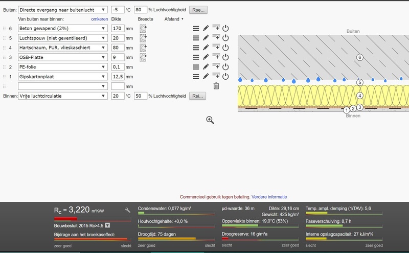

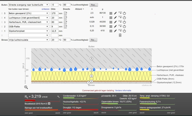

@drocona

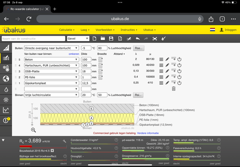

Ik heb de situatie opgezet:
Situatie 1 (huidige situatie)
Afbeeldingslocatie: https://tweakers.net/i/3pH0E_bc_QE6l-ZFxhvLrqyd7Tk=/800x/filters:strip_icc():strip_exif()/f/image/7QbYjGGgH9o8GgW5YftWAKk2.jpg?f=fotoalbum_large
Situatie met PE folie
Afbeeldingslocatie: https://tweakers.net/i/-ycXR1cWUYaJGwFurwZ1ImY_DWs=/800x/filters:strip_icc():strip_exif()/f/image/hDbtCKsgI47hZ8dFJv6AThLE.jpg?f=fotoalbum_large
Zonder de folie natuurlijk een hogere waarde maar ook met PE alsnog condens opbouw. Zijn het hoge waardes naar jou mening?

AanDeVijver11 schreef op zondag 8 september 2024 @ 14:28:
@drocona
Je droogtijd is nu bijna 2 keer zo lang als met folie. 112 dagen, dat is niet optimaal. Kans op schimmel in je constructie is aanwezig zo.

Je hebt nu vlieskaschiert PUR geselecteerd, dat is isolatie voor op je dak om bitumen op te branden. Als ik je foto zie heb je aluminium cachering op je PIR zitten. Als ik dat in Ubakus gooi met "PUR harde persing, gealucasseerd" zie ik geen condensproblemen, de PIR heeft al cachering. Zal altijd wel iets aan vocht in komen omdat je de randen van je PIR+OSB niet af kunt tapen, maar zo dramatisch als je screenshots is het echt niet.
Overigens moet er nog een balklaag in je luchtspouw.

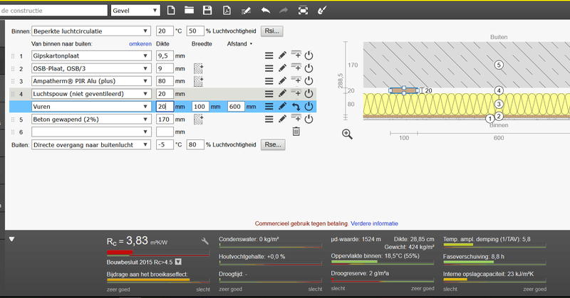

Misschien snap ik er helemaal niks van. Maar TS heeft toch helemaal niks fout gedaan? Als ik zijn opbouw in Ubakus zet staat alles op 0. Of sta ik hier nu te blunderen? Je zou kunnen zeggen dat door gelijmd OSB op PIR te kopen er op de naden kans is op vochtdoorslag maar lijkt mij verwaarloosbaar. Of zie ik iets over het hoofd?

Deze platen hebben een alu laag tussen de osb en pir. Zijn dus al voorzien van een dampdichte laag. Zal wel loslopen hoor denk ik.

Die situatie die je nu geschetst hebt laat zien dat je sowieso problemen gaat krijgen, echter, zoals een aantal al voor mij hebben gereageerd, denk ik dat je wat andere materialen hebt geselecteerd dan dat je daadwerkelijk hebt en je houtlat zat er nog niet tussen
Het is even de vraag hoe die PIR platen er exact uitzien en hoe ze opgebouwd zijn. Als daar een alu cachering op zit heb je een heel groot probleem opgelost en zit je met het voorbeeld dat @TwingyTwingy voor je gemaakt heeft dus helemaal goed. Echter, er zijn ook PIR platen met geperforeerde alu cachering (die heb ik zelf, van Kingspan) wat weer negatieve invloed heeft in jouw specifieke opstelling.
Kijk dus even goed naar de materialen en zoek die op/voeg ze toe in ubakus.
Het kan nog alle kanten uit, puur op basis van de materialen.
