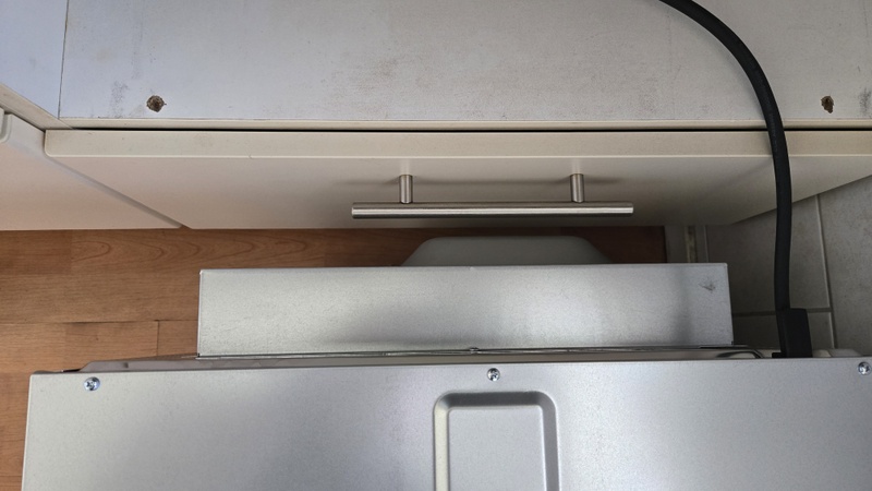

Beste Tweakers,
Heb een nieuwe combi oven aangeschaft welke wat dieper is dan de oude. Nu komt deze met de achterkant zeer dicht tegen de koperen gasleiding van het fornuis aan. Is dit een veiligheidsrisico?
Heb de boel ingemeten en hij raakt de leiding net niet, maar scheelt slechts 2-3 cm (verst uitstekende deel van de achterkant raak de muur). De achterkant wordt wel erg heet als je de oven gebruikt. Net nog kortstondig aan te raken, maar flink heet dus.
Zit er aan te denken een isolatie schaaltje te kopen, kwaad kan dat niet lijkt me.
De zelfontbrandingstemperatuur van methaan is 537°C, maar het voelt niet lekker als die gasleiding zo warm wordt als de oven bij het bakken van een taart oid. Adviezen?
Afbeeldingslocatie: https://tweakers.net/i/kPWzKx9xCRBV4kVE4FBh3JKk4qs=/x800/filters:strip_icc():strip_exif()/f/image/qQb9BW1ASTspncD5MCiDFPmi.jpg?f=fotoalbum_large
Afbeeldingslocatie: https://tweakers.net/i/i1cANlCdV4_f4ugmmjPRNVdEiVY=/800x/filters:strip_icc():strip_exif()/f/image/flW0QigqF9jZozkFSGjQnRwz.jpg?f=fotoalbum_large

Waar moet jouw oven zijn warmte kwijt kunnen?
Als dit zowel voor als achter is dan zou ik geen isolaties haal kopen maar een andere oven.

voordat het een probleem is geworden, is je stopcontact al gesmolten en de groep gesprongen.
beetje isolatie kan geen kwaad, maar meer dan dat zou ik er niet aan doen.
of je moet een monteur willen betalen om de leiding om te leggen?
bv meer naar links of rechts omhoog laten lopen.

99ruud99 schreef op zaterdag 7 september 2024 @ 13:54:
Dit lijkt me inherent aan het inbouw principe? Elke inbouwoven staat toch met zijn achterkant (dicht) tegen een muur aan?

jack zomer schreef op zaterdag 7 september 2024 @ 14:00:
Dat laatste is misschien de beste optie inderdaad, voor de zekerheid. Dat stopcontact is goed vrij van de oven door de vorm van de achterkant. En vooral die uitstekende delen worden het meest warm lijkt het.

Persoonlijk zou ik er voor kiezen om de gasleiding te verleggen en uit te laten komen boven het aanrecht naast je gasfornuis. Vervolgens een gaskraan op zetten en je gasfornuis aansluiten met een gasslang. Je huidige manier van installeren is niet echt veilig aangezien je nu naar de meterkast moet om je gas af te sluiten

Als je een hitteschild kan maken en goed vast kan zetten op de leiding (met metalen clips oid) dan zou ik dat doen.
Voor inspiratie kijk je hoe ze dat bij uitlaatspruitstukken van een auto doen.

Ik raad je aan om achter je gasfornuis een ventilatiegat te maken en daar een rooster overheen te plaatsen. Zo kan de warme lucht van de oven weg. Er is geen gevaar voor de gasleiding maar voor de levensduur van de oven is dat beter.

ParaWM schreef op zaterdag 7 september 2024 @ 14:23:
Niet helemaal, er zijn ovens die naar achteren blazen (erg herkenbaar aan feit dat er dan rooster in de plint onder de oven + vaak rooster in muur zit.
Ook zijn er ovens die echt naar voren hun hitte kwijt raken en aan achterkant relatief koel blijven.
Feit is, stel het gaat 2 jaar lang goed, met kerst besluit je een kalkoen te maken voor de hele familie. Je wordt even door de buurman geroepen en net als je bij buurman in de tuin staat BOEM, huis en familie weg. De kans hierop is erg klein, maar zonder maatregelen zou ik altijd toch een kriebel hebben dat ik weet dat er een heet deel tegen de gasleiding aan zit.

De TS geeft zelf al aan dat de zelfontbranding 537C is. En dan moet er ook nog zuurstof bij. Gas opwarmen tot 100C is geen enkel probleem. Je zult eerder een brandlucht van de formica krijgen.

Wat een goede en interessante tips allemaal.
Met al deze info denk ik dat ik inderdaad voor een 240V inductiekookplaat ga, met dan daar achter een ventilatiegat en daar een rooster overheen te plaatsen. @Yaksa @xah5kiDe
Kan inderdaad de gasleiding helemaal weg en kan de oven zijn warmte kwijt. @Speedmaster er zit een kraan vlakbij het gasfornuis onder het kastje trouwens. Daar kan ik dan meteen laten afdoppen ook.

Hittebestendige tape eromheen doen, probleem opgelost.
