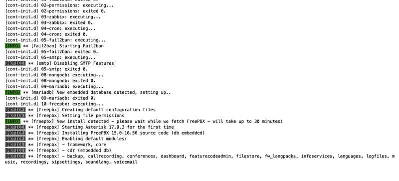

Afbeeldingslocatie: https://tweakers.net/i/fJ3jMX873rd6HLax6NPeSfEy8OQ=/800x/filters:strip_exif()/f/image/nUt0iGxXtgktJdswOHsPBPYo.png?f=fotoalbum_large
Heb nu toch 1 telefoon 'over' om het te verknallen :+

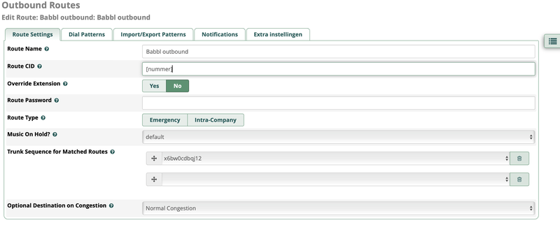

nou, heb er paar uurtjes aan besteed, en ondanks dat ik een werkende verbinding krijg met babbl, lukt het niet een gesprek te initiëren...
Afbeeldingslocatie: https://tweakers.net/i/4Wt3ZD6ClK38T90hBFJy0JsoYNw=/800x/filters:strip_exif()/f/image/5OwEud5jyG7gin0lFhOqtP4N.png?f=fotoalbum_large

Outbound route aanmaken binnen freepbx die wijst naar je babble account
Zelfde met inkomende, dat is inbound route
Voip enthousiastelling, Liever een kabel dan wifi

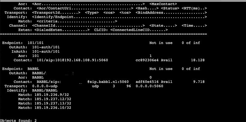

ik 'setup' me suf, maar er gaat niets rinkelen :+
In de logs kan ik zien dat het gesprek wordt uitgevoerd, beantwoord, en direct weer wordt verbroken.
Afbeeldingslocatie: https://tweakers.net/i/AHADv1ksJ4X3N6qDO_CmUN16A9A=/800x/filters:strip_exif()/f/image/3XEOuAvQrFvffakwtsSTeUdn.png?f=fotoalbum_large
Afbeeldingslocatie: https://tweakers.net/i/XclDuDPv-H6w7YPV2A8y5sUIvF8=/800x/filters:strip_exif()/f/image/aYAmM5tSnNyr4xWcksvFNxIg.png?f=fotoalbum_large
