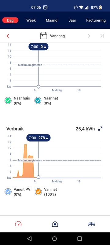

In zappi kun je een koppeling maken met de goedkoopste stroom.
Die koppeling kun je handmatig overriden, dus zelf plannen wanneer hij (per blok van een kwartier) moet laden.
Nu had ik zappi vannacht op 1 uur laden ingesteld, start om 2uur . Dus tussen 2 en 3 uur laden.
Nu blijkt dat ie vrolijk doorging tot dat de auto vond dat ie vol was ( wat 80% accu is in dit geval ).
Wat doe ik fout?
Zie de screenshots.Afbeeldingslocatie: https://tweakers.net/i/wc2IHOojIX-sX6S1IPrum3YbstI=/x800/filters:strip_icc():strip_exif()/f/image/QPKQxaRDhkvBmzZ1PgXuRGIX.jpg?f=fotoalbum_large
Afbeeldingslocatie: https://tweakers.net/i/gHA54Ai0ZIGHcfidbbQL8Y5gaCU=/x800/filters:strip_icc():strip_exif()/f/image/RgbaIiHzxmuW4MhAnZtHSeYj.jpg?f=fotoalbum_large
Afbeeldingslocatie: https://tweakers.net/i/yJZWUA0-QuFkENLzjhbbamklQ_I=/x800/filters:strip_icc():strip_exif()/f/image/nbQFBFqY3fXpyglR0zgVO4c5.jpg?f=fotoalbum_large

Ben je er al uit? Ik heb net een Zappi en dezelfde vraag. Ik heb laden nu op "STOP" gezet en ook een boost tijd van start 2:00 uur en laden voor 30 minuten.
Kijken of dit werkt..

Nee helaas.
Wel ging het een andere dag wel goed, maar het verschil was dat dat automatisch ingepland was.
Toen het misging ( bleef door-laden ) had ik zelf het schema ingesteld.
