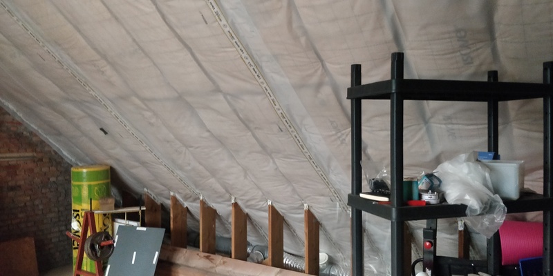

Hallo klussende Tweakers.
Vorig jaar hebben we een woning gekocht dat in een totaal renovatie zat.
De meest essentiële zaken zijn door de vorige eigenaar gedaan.
Ik heb geen 2 linkerhanden maar enige kennis ontbreekt mij en in mijn rechtstreekse vriendengroep en familie zit niemand in de bouw of hebben zelf renovatie werken gedaan van deze groot orde.
Er ligt hier een compleet nieuw dak op. Van hout tot dakpan. En momenteel is het afgewerkt op bijgevoegde afbeelding. Ik neem aan dat dit een dampdoek is ?
Mijn vraag is : hoe werk ik dit verder af. Kan ik hier rechtstreeks OSB platen tegen schroeven ? Wil ik gyproc platen gebruiken, moet ik eerst een houten frame voorzien. Als ik in de dampdoek schroef, scheurt deze dan niet ?
Er moet uiteraard nog elektriciteit / licht getrokken worden dus daar moet ik ook rekening mee houden.
Alvast bedankt ! Afbeeldingslocatie: https://tweakers.net/i/_QRv8RwZN6rfcBbpnLTMz7CBdHQ=/800x/filters:strip_icc():strip_exif()/f/image/PWAMtk4sjx6LtSFBVr45frxJ.jpg?f=fotoalbum_large

Je vertelt niets over hoe het dak is opgebouwd. Nul info over materialen. Nul info over maatvoeringen.

Mijn dak is exact zo.
En ja, hier zie je een doorsnede van een houten constructie en daarop je al dan niet MDF of gyproc afwerking.
Ik neem aan dat men dit erin schroeft, maar mij lijkt het vreemd omdat je dan zo je dampscherm kan scheuren.
Afbeeldingslocatie: https://www.dakisolatieplaatsen.be/sites/65/images/dakisolatie-spantendak.gif

Dus zoals je op he eigen afbeelding ziet een rachelwerk aanbrengen en daar op afwerken? Kan je ertussen eventueel nog wat elektra in kwijt.

Als je een lat vastschroeft dan scheurt er over het algemeen niets omdat de lat het materiaal fixeert.

Erebus1 schreef op donderdag 5 september 2024 @ 21:53:
het juiste folie draait zich als het ware om de draad van de schroef heen en daarna wordt het gefixeerd door de rachel, ja het is niet meer 100% dampdicht , maar ten eerste, dat was het toch al niet en ten tweede: Dat hoeft het ook niet te zijn. Het moet vooral dampdichter zijn dan de volgende lagen ( van binnen naar buiten bekeken) ergo nietgaatjes, schroef gaatjes etc het is allemaal niet heel erg. je kan dus gewoon je plaatje volgen.
