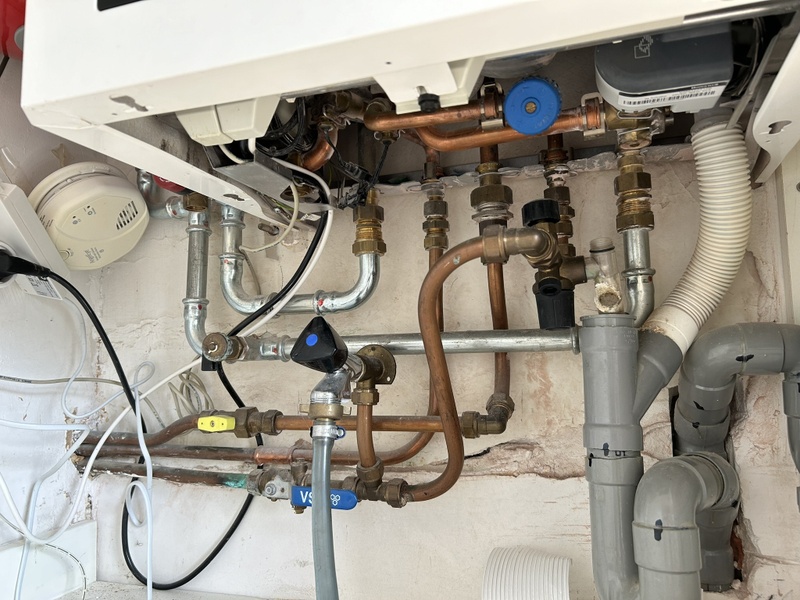

Beste community,
Ik wil een oude CV ketel vervangen (groot, loch ding) door een veel kleinere en zodoende meer ruimte maken in de keukenkast. Hiervoor moeten de aansluitingen worden verhoogd (foto in de bijlage). Lijkt mij max 4-5 uur werk naast de standaard montage, wat zou men voor arbeid rekenen samen met normale CV montage? Rookgasafvoer moet in zijn geheel worden vervangen (12m naar het dak) en apart op 2k EUR begroot.
Afbeeldingslocatie: https://tweakers.net/i/g49ODe2UaiH_WHsDnX1V7EFOVMs=/800x/filters:strip_icc():strip_exif()/f/image/34hhrqb6YMgxLVke6RgDoKPJ.jpg?f=fotoalbum_large

Reken voor een goede installateur op 65-70 euro het uur, exclusief voorrijkosten.

Maar dan niet meet dat een dag aan werk voor aanpassingen en montage?

Het ophangen van een CV is het werk niet, dat is 4 gaten in de muur, plug er in, beugel er aan schroeven en de ketel ophangen. Daarna begint de leidinggymnastiek. Je moet de boel verleggen, mogelijk op andere plekken op de nieuwe ketel, afvoer er bij brengen, buigen, passen meten... Dat is gewoon een werkdag weg.

Een fatsoenlijke monteur pakt dat gewoon mee. Die buizen zitten toch nooit op de juiste plek, dus moet er al wat gesleuteld worden. Of je dan een buisje van 10cm of 50cm moet buigen maakt niet uit.

Offertes (Remeha Tzerra / Intergas) liggen tussen EUR 3250 en EUR 4500. Voor de eerste heb ik een specificatie, 1000 voor montage, 400 voor leidingen. Tweede niet, maar daarbij wordt expansievat in een luik weggewerkt (verlaagt plafond in naastgelegen kamer) om ruimte in keukenkast optimaal te benutten.

Het is vrij gangbaar in offertes voor CV dat leidingen binnen 1m van de ophangplek aanwezig zijn. Buiten die 1m wordt het typisisch apart geoffreerd.

Maar dan zou je verwachten dat het werk binnen de montagebegroting kan worden uitgevoerd? Daar staat immers al 1000 EUR voor...

Dat is trouwens al ruim voor vervangen. Dat kan een persoon ruim binnen een werkdag. Reken gewoon een werkdag. Uurtarief inclusief standaard bedrijfsmiddelen ligt richting de 60eur/uur en niet ver boven de 100.
Meer offertes aanvragen en niet ingewikkeld maken. Teken de locatie op de muur, locatie van nieuwe dakdoorvoer en vraag wat het moet kosten.
Als je verplaatsen noemt dan ruikt men geld.

Je wilt de ketel op dezelfde plek terug. € 4500,-- hoeft dat niet te kosten. Met €3250,-- is het dik betaald.
Om de aanvoer van het koude water (onder de gele gaskraan) zou ik wat isolatie doen. Is niet per sƩ nodig, maar je ziet dat er nu wat oxidatie op is ontstaan. Komt door condens.

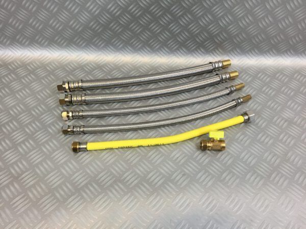

Tegenwoordig sluiten ze het aan met een flexibele aansluitset.
Dan is het een kwestie van aandraaien en hoeven ze niet meer te buigen etc.
Afbeeldingslocatie: https://www.technim.nl/wp-content/uploads/2016/08/IMG_2040-scaled-600x450.jpg

WTF. De bezorger van Coolblue mag het van mij zo doen, een CV-monteur niet.

Dan is het een kwestie van goed vastleggen dat je iets op een bepaalde manier wilt want dit wordt veel gebruikt.
