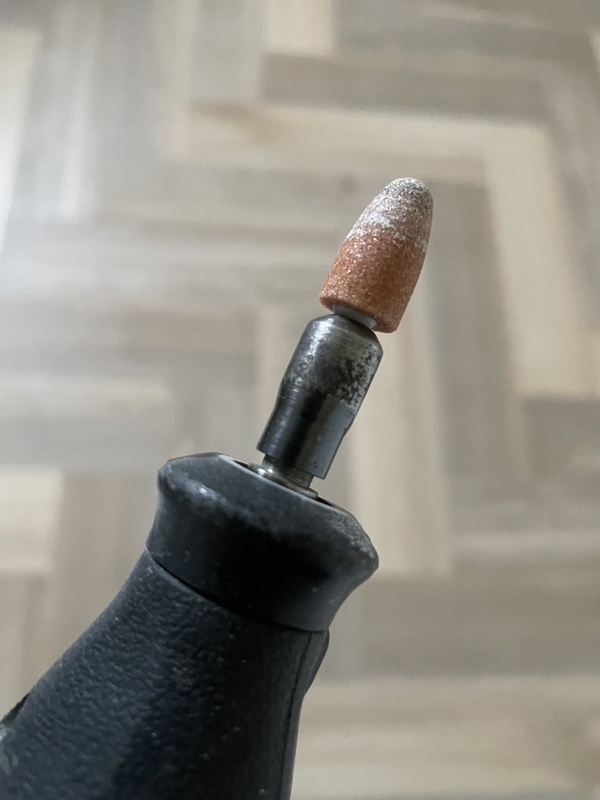

  • roas
  • Laatst online: 27-03 13:11
Thanks allemaal!
Ik ben uiteindelijk voor de oplossing met dremel gegaan en dat werkt perfect.
Dank voor het meedenken.
