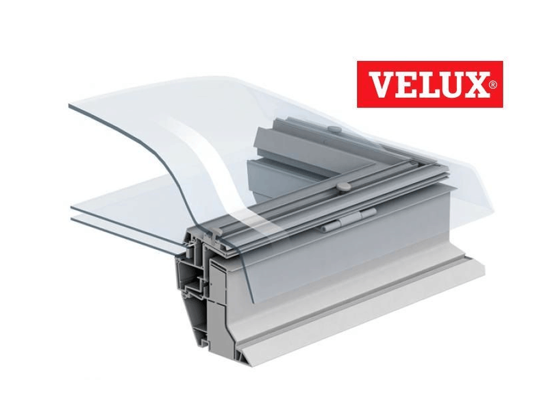

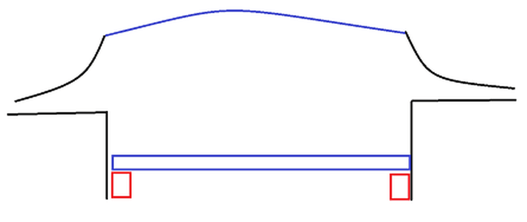

Ik zit te kijken naar een nieuwe lichtkoepel die geintegreerd in de opstand een HR++ glasplaat heeft. Zie onderstaand plaatje. Het prijsverschil met een koepel die dit niet heeft is echter heel erg groot. Nu zit ik te denken om een ongeisoleerde koepel te kopen en zelf een glasplaat onder de koepel te monteren. Maar ik kan nergens vinden of het glas wat ik hiervoor nodig heb nog aan bijzondere eisen moet voldoen. Ik heb natuurlijk geen behoefte aan glas in mijn nek van een plaat die breekt. Kan ik zomaar HR++ glas kopen wat normaal verticaal geinstalleerd wordt?
De glasplaat wordt ongeveer 70x100 cm. Als er goede redenen zijn dan mag ie iets kleiner worden. Ik dacht aan de binnenzijde van de gordingen een lat te monteren en de plaat daarop te leggen met wat isolatieband om de zaak goed af te sluiten.
Iemand advies?

Hoeveel is je het risico waard om glas in je nek te krijgen? Weegt dat op tegen de meerprijs van de koepel met geintegreerd systeem?

Je kan het glas laten harden, dat maakt het een stuk taaier en veiliger mocht het breken.
Enige wat je even moet uitvogelen is de dikte van het glas. Daar kunnen ze je vast mee helpen bij de glasfabriek ;)

Ik zou de rand van de opstand schuin laten lopen en dan geen koele erop maar gewoon een HR+++ raam.
Zoiets: https://www.fakro.nl/prod...producten/platdakopstand/
Dan heb je de best mogelijke isolatie. En het moet inderdaad ander glas zijn, gelaagd of gehard.

Hier heb ik ook naar gekeken, maar wederom erg prijzig tov zelf een plaat leggen. Maar ik zal eens kijken naar gehard glas, bedankt!

Een koepel met glas er onder is prima zelf te doen, MAAR! Je gaat lucht insluiten die volledig droog moet zijn. Anders krijg je condens. Wil je niet.
Waarom de koepel er op? Kan het met een kleine lichtstraat? Dan houd je alle glas bovenin. De randen worden dan met profielen afgewerkt zodat er geen water blijft staan.
Als je dat toch doet, investeer een paar euro extra in warmtewerend glas. Dat is in de zomer ook wel lekker.

Er was eens een topic hier op Tweakers waarbij glas horizontaal in een lichtstraat was geinstalleerd terwijl dat glas alleen verticaal (in een kozijn bv) geplaatst mocht worden.
Hier even rekening mee houden!
