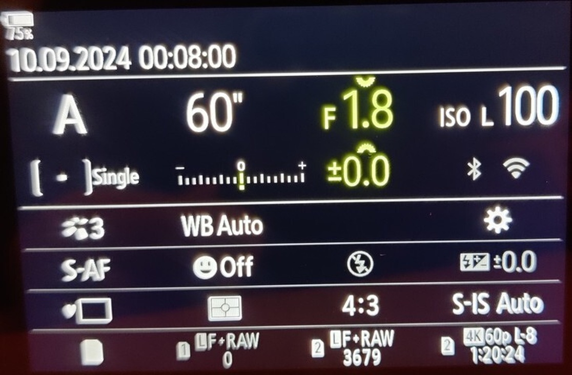

De instellingen waarmee ik de camera terug kreeg waren grofweg zoals hieronder:
Olympus OM-1 settings met harde ruis
Er is als ik niets doe een zachte ruis waarneembaar maar zodra ik de sluiterknop half indruk wordt het een luide ruis. Hetzelfde als ik doordruk, dan maakt hij een foto met een exposure van 60 seconden en dat is waarschijnlijk wat gebeurd is toen ik het voor het eerst meemaakte zoals beschreven in de OP.
Dat is trouwens zonder lens erop, of met een lens met de dop er nog op.
Als ik setting S-AF wijzig naar C-AF blijft het een zachte ruis, dus daar heeft het zeker mee te maken.
Zou goed kunnen dat de zachte ruis er altijd geweest is maar zou toch denken dat die harde ruis me eerder opgevallen zou moeten zijn.
Wat ik me nu vooral afvraag is:
  1. Is die harde ruis normaal of niet?
  2. Zijn er andere OM-1 gebruikers die hetzelfde ervaren bij deze instellingen?
Van OM System heb ik inmiddels antwoord terug maar ze gaan helemaal niet in op mijn probleemomschrijving en zeggen simpelweg; “stuur de camera maar terug ter reparatie.”
Zit er eigenlijk niet op te wachten de camera weer helemaal op en neer naar Portugal te sturen want dan ben ik ‘m weer lang kwijt en mogelijk krijg ik ‘m dan terug met de melding dat er niets aan de hand is en misschien zelfs nog na onderzoekskosten te moeten betalen.
[Afbeelding: Olympus OM-1 settings met harde ruis]

koboy schreef op dinsdag 10 september 2024 @ 09:05:
Ik heb alleen maar de veel minder geavanceerde em-1,
Denk dat je je camera tekort doet, zoveel verschil zit daar toch niet daadwerkelijk in?
Ik heb eerst ook naar de E-M1 Mark III zitten kijken en zelfs ook gekocht om uiteindelijk toch voor de OM-1 te gaan: Vliegvlug in "Systeemcamera en lens voor in de jungle"
Maar de draaiwieltjes van de E-M1 vind ik juist fijner dan die van de OM-1, en toen ging juist het draaiwiel van mijn OM-1 nog stuk ook. :'(
maar omdat het het ergste is als de camera niets kan zien, lijkt het er op dat de camera aan de hand van een beeld probeert de beste IS instelling te vinden (S-IS auto).
Dit is natuurlijk ook geen gewone use-case,
Snap dat dit geen normale use-case is maar gaat me er dan ook om of dat harde ruis geluid in die situatie op een defect duidt of dat dit normaal is? Hoort dat stabilisatie systeem überhaupt zoveel geluid te kunnen maken?
dus wat gebeurt er wanneer de camera wat kan zien (dus met lens en zonder dop), en met eventueel een eenvoudiger S-IS instelling?
Als ik S-IS op off zet blijft het harde geluid in de “geen lens” of “dop erop” situaties, wat ik wel erg apart vind als dat ruis geluid daadwerkelijk van de beeldstabilisatie afkomstig is.
Met S-IS Off staat dat helemaal uit toch, of vergis ik me daarin?
Met de lensdop eraf en weinig licht binnen met de 17mm lens op 1.8 in de A-stand en bijbehorende sluitertijd van 1/15 ontstaat dat harde ruis geluid niet. Zowel niet met S-IS Off als met S-IS Auto

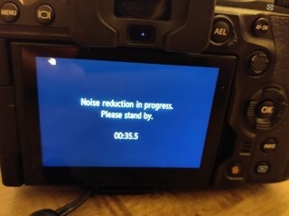

Wat trouwens ook nog gebeurde tijdens de pogingen om het ruisen op video vast te leggen wat dat ik op een gegeven moment de melding “Noise reduction in progress. Please stand by.” op het scherm kreeg met een count down:
OM-1 - noise reduction in progress
Dit was met een sluitertijd van 60 seconden en gedurende al die tijd was het harde ruisen te horen.
Heb deze melding nooit eerder gezien en heb daarna ook niet meer voor elkaar gekregen dat deze melding nog een keer kwam.
Was met de settings op de camera die ook in de video te zien zijn.
Daarbij lukte me het ook niet om een foto te maken, alsof de camera het nemen van de foto blokkeerde omdat hij nog niet scherp kon stellen.
Staat me bij dat dat ergens een instelling is met AF, iets met shutter priority vs AF priority.
Heb deze foto ook naar OM System gestuurd samen met het filmpje maar daar zijn ze helemaal niet op in gegaan helaas.

Je lijkt wat overweldigd te zijn door je camera. Als je al van de melding over de noise reduction niet kan plaatsen vraag ik me af of je wellicht de manual niet doorzocht hebt.
Zeker na een lange sluitertijd zal menig camera ruis gaan compenseren. En dan kan je inderdaad geen foto's meer nemen totdat dat klaar is.
Kan je zeker bij jouw camera uit zetten.
Als je telefoon het geluid niet oppikt vraag ik me af of een servicetechnicus dit gaat onderkennen als een afwijking.
Wellicht heb je een bovengemiddeld gehoor. Heb je andere fotografen wel eens gevraagd of ze iets opvalt als je ze je camera even geeft?
  • Vliegvlug
  • Laatst online: 23:16
Vliegvlug
Flight Simple
Barrycade schreef op dinsdag 5 november 2024 @ 23:20:
Geen idee wat ik met die opmerking moet maar het ding heeft inderdaad veel instellingen en opties.
Heb die complete handleiding niet van voor naar achteren doorgelezen. Is ook nogal een dik boekwerk. ;)
Was een melding die getoond werd gedurende de sluitertijd en niet daarna aanzien het ook precies overeenkwam met de vooraf getoonde sluitertijd.
En met de opmerking dat het me niet lukte een foto te nemen bedoel ik niet dat het kwam door bovenstaande, weet ook wel dat je niet nog een foto kan nemen als de huidige foto nog belicht/geprocessed wordt.
Wat ik ermee bedoel is dat het met die instellingen en de lensdop erop niet lukte een ‘zwarte’ foto te maken, wat voorheen zonder problemen ging.
Vandaar mijn verwijzing naar priority modes, denk dat die instelling na de reparatie is aangepast.
Is verder ook geen punt, gaat me in dit geval om het ruis geluid en niet om hoe die instellingen nu staan of dat er wel of niet een melding wordt weergegeven.
De telefoon pikte het wel op nadat ik die er praktisch tegenaan had gehouden. Heb je het filmpje wel geluisterd?
Snap ook dat een technicus op basis hiervan niet kan afleiden of het een normaal of een te hard ruis geluid is maar in dat stadium zit ik nog niet eens met support. Ze lijken uberhaupt niet te snappen wat ik bedoel met het ruis geluid wat ik erg vreemd vind omdat elke Olympus/OM systeem camera het lijkt te hebben en zij weten van niets. :?
Toevallig wel, ben bij koboy geweest en zijn EM1 en mijn OM-1 maken vergelijkbare ruis geluiden hoewel het niet stil genoeg was toen om echt significante verschillen in volume van de ruis te kunnen bepalen. Zou ook weinig nut hebben aangezien het verschillende modellen zijn dus dat zou enig verschil ook kunnen verklaren en hoeft niet noodzakelijk een probleem te zijn.
Want dat is eigenlijk het enige wat ik nog wil weten, is de ruis van mijn OM-1 nu zodanig hard dat het op een (toekomstig) probleem zou kunnen wijzen.
Denk eigenlijk van niet als ik bijv van mensen op internet lees dat ze het geluid zelfs horen op video opnamen, wat bij mij niet het geval is, maar een bevestiging/geruststelling vanuit OM zelf zou wel prettig zijn.
Het is alleen zo frustrerend dat ze er daar gewoon nooit van gehoord lijken te hebben wat ik echt onvoorstelbaar vind.
