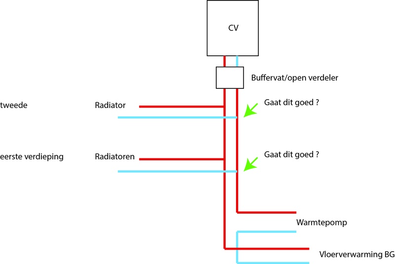

Ik zou graag in de tuin een warmtepomp willen plaatsen en deze aansluiten op het bestaande cv leidingwerk.
Het punt waar dit kan is bij de vloerverwarming naast de schacht met leidingen naar boven.
Op basis van deze hybride opstelling:
Afbeeldingslocatie: https://tweakers.net/i/BtRxRbVsfP2FQleR6B6e5U8YhrA=/800x/filters:strip_exif()/f/image/a8qnnlg7osuFFuWKG638FHy1.png?f=fotoalbum_large
Gaat dit goed met de retour leidingen van de radiatoren? De leidingen liggen in de vloer of in een schacht die niet bereikbaar zijn.
Afbeeldingslocatie: https://tweakers.net/i/yu0Grici55RTc7p14QRNoAzqNSI=/800x/filters:strip_icc():strip_exif()/f/image/YKyEFgpYm8EkR9TpP2bB7WDm.jpg?f=fotoalbum_large
Wat zijn jullie ideeën en suggesties?

Nee, volgens de eerste technische tekening gaat het van de WP /CV naar de open verdeler en vandaar uit naar je afgifte (radiatoren / vloerverwarming)
Waarom een hybride en geen volledige WP? Scheelt je echt een hoop gedoe; dan kun je de WP direct aansluiten op je CV leidingen zonder dat je eerst naar boven moet

Nee zo gaat het niet goed.
Je zult nieuwe leidingen moeten trekken vanaf je cv naar de VV verdeler en daar de open verdeler zetten. Je raakt alle druk kwijt in jouw schema over de open verdeler, er gaat niks de radiatoren in.

djpeterl1 schreef op woensdag 4 september 2024 @ 22:39:
Dit vooral om de kosten van een full eletric richting de 8k+ gaan en hybride een mooie eerste stap lijkt. Ik overweeg nu om de WP op het dak te zetten en aan te sluiten bij de CV.
