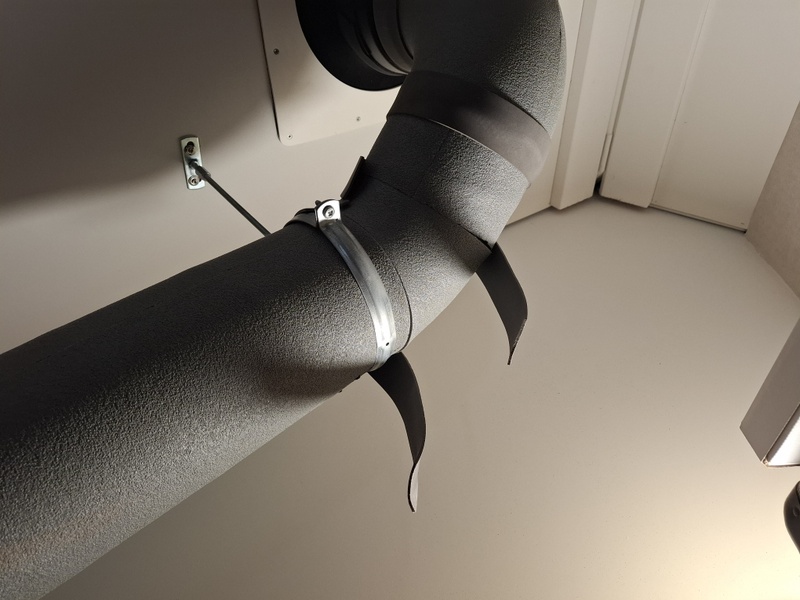

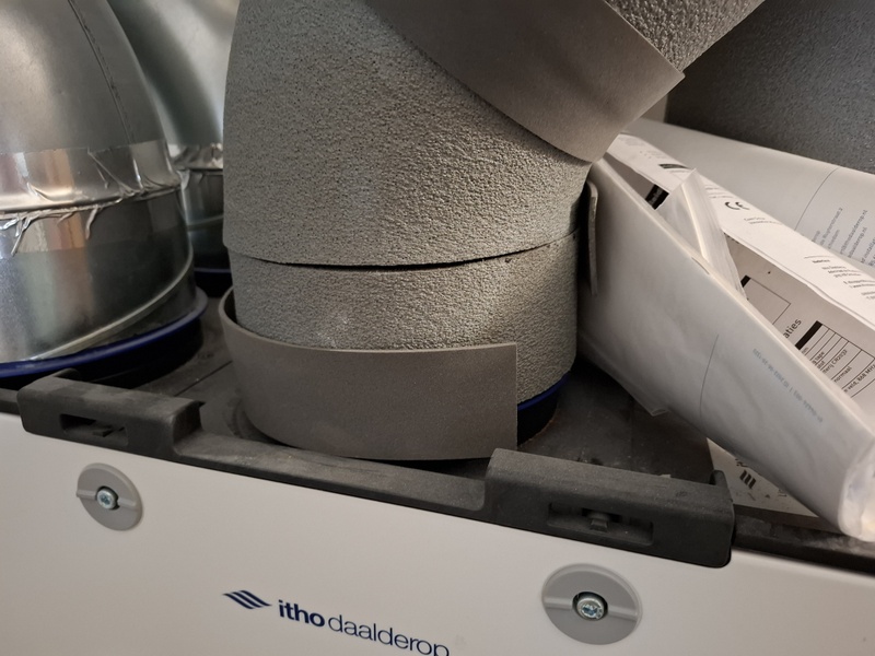

Mijn vraag
Er zitten rubberen banden om de buizen van onze WTW installie. Deze vallen na nog geen half jaar uit elkaar. Kan ik de vervangen? Waar kan ik nieuwe krijgen? Iemand hier ervaring mee?
Afbeeldingslocatie: https://tweakers.net/i/3ppvJzR9ERpfF1BWWNNrgUGzKLM=/800x/filters:strip_icc():strip_exif()/f/image/5f2Na6dmtsJDljuakE4MuLX0.jpg?f=fotoalbum_large
Afbeeldingslocatie: https://tweakers.net/i/ZLFULvoXZ43gNMbjb0Fi7YKxrqQ=/800x/filters:strip_icc():strip_exif()/f/image/kSA2b1XkwJdEg8Wrcofhkm4f.jpg?f=fotoalbum_large

https://www.ventilatielan...hermoduct-sluitband/3191/
Je kan pvc lijm proberen om ze terug aan elkaar te lijmen
Hier springen er soms ook een paar los.
Het spul doet weinig, is meer voor het mooie (en een klein beetje isolatie tegen uitwendige condens als het winter is)
De buizen zijn allemaal spiro safe dus met inwendige rubbers

Installateur bellen en lekker door hen laten oplossen. Binnen een half jaar kapot = garantiekwestie.

Esumontere schreef op woensdag 4 september 2024 @ 14:38:
Sorry, half jaar moet een jaar zijn. Eind oktober vorig jaar is het huis opgeleverd.
Heb inderdaad een melding gemaakt bij de aannemer, wel zo logisch eigenlijk :+

Dit is normaal zelfklevende tape, maar als de rol oud is of lang in de zon heeft gelegen wil de lijm wel eens uitdrogen.
Er zijn diverse lijmen voor beschikbaar vergelijkbaar met PVC lijm een potje met een borsteltje. Per merk vaak een eigen lijmsoort geoptimaliseerd voor de producten. Bij schuimproducten moet de lijm goed vullend zijn en niet te aggressief.

Dit zijn Thermoduct-buizen. Die (standaard meegeleverde) isolatiebandjes zijn nogal matig van kwaliteit. Ik gebruik zelf meestal NMC PE-tape: https://www.toolstation.n...isolatieschuimband/p43855 of https://www.ventilatiesho...e-3mm-lengte-rol-15-meter

Cr3ator schreef op woensdag 4 september 2024 @ 15:30:
Top, bedankt!

Even een update, had een melding gemaakt bij de aannemer en de installateur heeft zojuist alle banden vervangen. Prima opgelost dus:)
