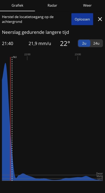

Het grappige is, als ik kijk naar maandag 2 september zou er helemaal niks gevallen moeten zijn. Maar de buienalarm van dat moment zie je hier:
Afbeeldingslocatie: https://tweakers.net/i/_-SNCEbzXTMpHO4e13sHVLMwnyk=/x800/filters:strip_icc():strip_exif()/f/image/8ZEadfBKW0y0qGBXgJ9mIjzR.jpg?f=fotoalbum_large
22mm per uur
